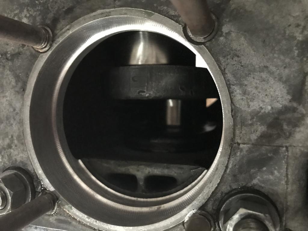

germgerm hat geschrieben:H-Block mit 8mm Stehbolzen?
Gar nicht gewußt, dass es sowas original gegeben hat.
gruss gernot
... evtl. liegt es daran, dass es ein AT Motor ist ...
der "Stevie"
P.S.: Hoffentlich lässt der sich noch spindeln :-o
Udo
Beiträge: 1664
Re: Welche Nockenwelle W100 oder Eagle 2236
Beitrag von Udo »
1N5ID3R hat geschrieben:
gruss gernot
der "Stevie"
Muss ein AT Gehäuse sein, gab es original so nicht . Dann vermessen , evtl muss es ja nicht gespindelt werden.

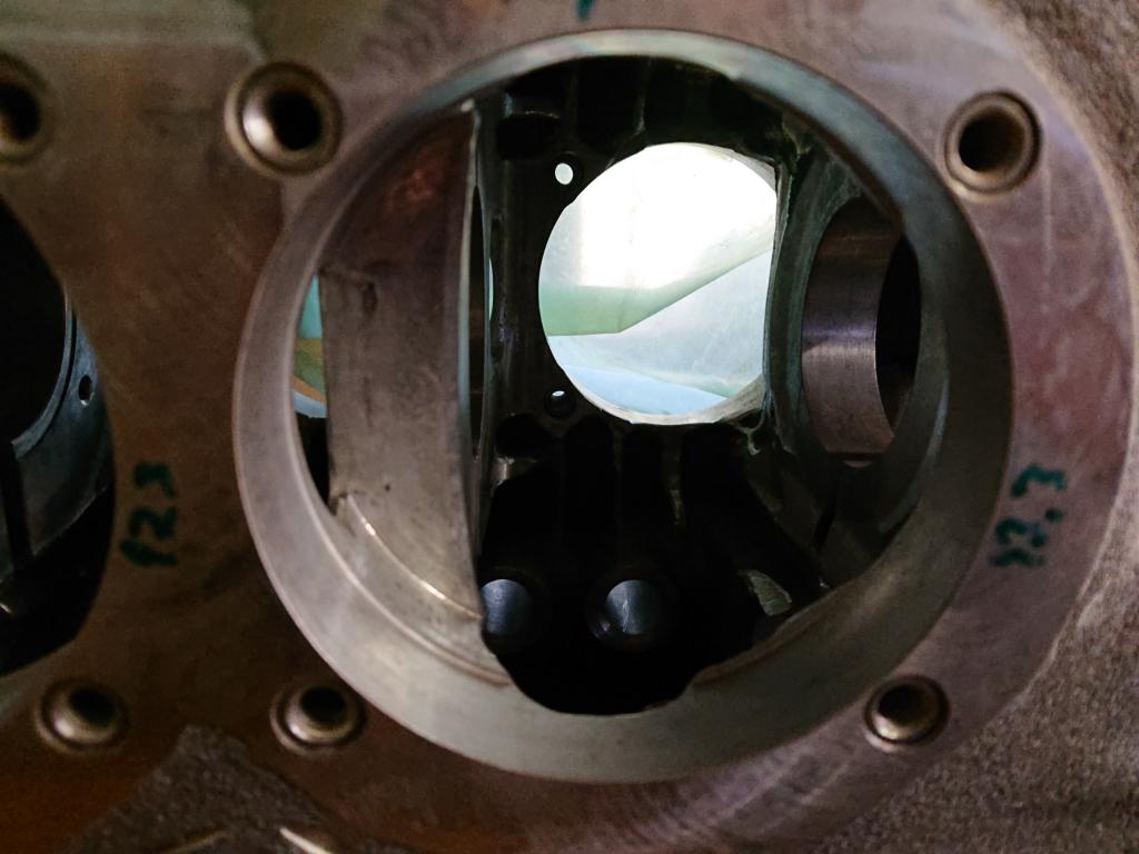

Bin gerade in der Garage und das schaut auf dem Alu Block doch nicht so schlecht aus, Löcher für 94er Bűchsen und 8mm Stehbolzen.

Poloeins hat geschrieben:Stimmt...M14 waren die Buchsen für 10er Bolzen...das gibt es ja auch noch:-)
M10 hat eigentlich 1/2 Zoll das sind 12,5 außen. Passt mit abgedrehten 90,5 noch gut . Habe gerade aktuell ein H-Gehäuse in Arbeit.
