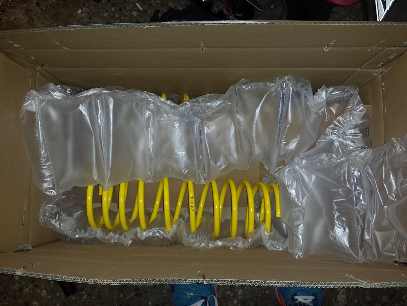

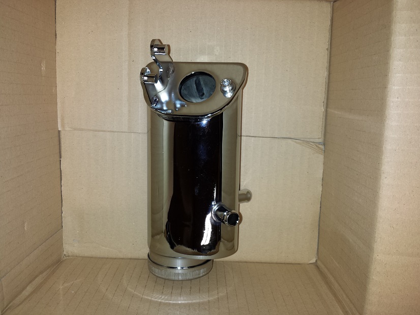

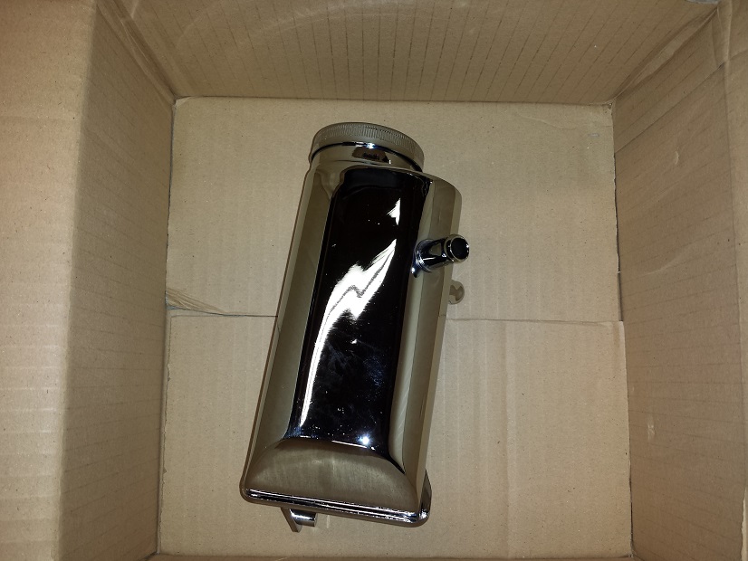

so,
eine woche centerpark rum
und der nikolaus war auch fleißig (hatte fleißig was zu schleppen):
lenkungsdämpfer
neue stoßdämpfer für die VA
neue tafelfedern
spurstangen
das geraffel für die hintere scheibenbremsanlage
ne schöne entlüfterbox
freu!!! (dank u sinta claas)

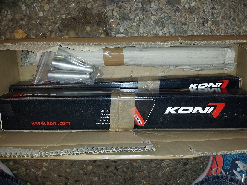

so,
die umgebauten und gekürzten federbeine sind auf dem weg von kerscher zu mir.
ebenso die neu eingepressten traggelenke.
evtl sind sie morgen schon da.
gruß
gruß

so,
die weihnachtswichtel bei kerscher waren fleißig:
umgebaute federbeine mit neuen federn und kurzen konis.
ebenso die traggelenke umgepresst für die porsche achsschenkel.
(der oberflächige rost und dreck kommen noch weg und werden mit brantho korux gestrichen.
mal schauen ob ich bis zum saisonbeginnn das fahrwerk eingebaut bekomme.
es stehen einige "körperliche modifikationen" im jan. und febr. bei mir an und da weiß ich nicht wie schnell ich wieder fit bin...
motor steht da erstmal hinten an, da weder der rumpf von ep schon da ist, noch die köpfe fertig sind...(wobei die köpfe echt gut werden!!!
evtl baue ich zum saisonbeginn einfach meine gemachten einkanal-köpfe auf meinen jetzigen 1200er, um erstmal zu fahren...
gruß lothar
gruß lothar
- 20141220_142819.jpg (167.62 KiB) 8124 mal betrachtet

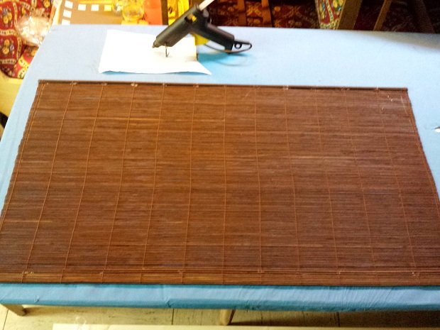

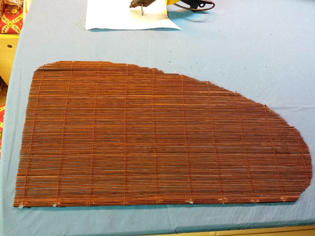

so,
wenn nix geht, dann wird wenigstens gebastelt:
- 20150107_193222.jpg (128.77 KiB) 8012 mal betrachtet
- 20150107_193145.jpg (112.88 KiB) 8012 mal betrachtet

Re: meine kaffee-bohne *1303 caffera*
muss noch ausgerichtet werden
- 20150209_171815.jpg (229.49 KiB) 7848 mal betrachtet
- 20150209_171711.jpg (150.53 KiB) 7848 mal betrachtet

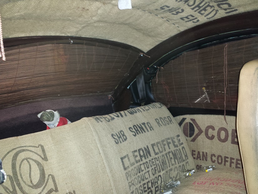

Friedhof der Kuscheltiere?
- crazy-habanero
- Beiträge: 1847
ne, bernd das brot und der "wachhund", die zebra-dogge.
- Stevo_L
- Beiträge: 1948
- Käfer: 1300 Savannenbeige
- Käfer: 1500 Javagrün
- Wohnort: Niederösterreich
himmel und sitzbezüge find ich gut!
die rollos sind für meinen geschmack zu viel...
- Beiträge: 6696
das ist seh kreativ und gefällt deshalb, ich hab es nicht so mit den Brotzeitbrettern am HeckStevo_L hat geschrieben:himmel und sitzbezüge find ich gut!![]()
weitermachen!

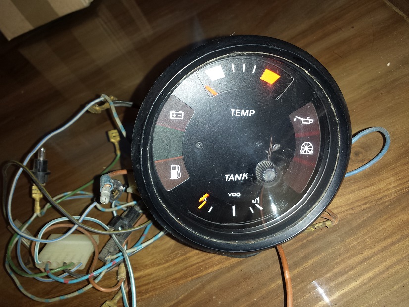

so,
mein "bucht"-schnäppchen kam heute an (da musste ich echt zuschlagen)
dann sieht alles einheitlich aus.
und ich bin für alle kommenden motor-varianten gerüstet...
hat jemand nen schaltplan wie ich die birnchen anschliessen muss?
belegungsplan der pins hab ich,
aber was muss ich ändern wegen der masse-belegung? ist ja bei porsche andersrum als im käfer...
und was muss ich machen, dass die tankanzeige richtig anzeigt beim 1303?
danke
danke
- 20150211_135904.jpg (204.62 KiB) 7691 mal betrachtet
- Beiträge: 6696
bei Porsche sind die Birnchen in einem Kunststoffsockel und haben 2 Anschlüsse, dh du kanns sie so wie beim Käfer anschließen und musst zusätzlich die Masse voen Lampe zu Lampe durchschleifencrazy-habanero hat geschrieben: hat jemand nen schaltplan wie ich die birnchen anschliessen muss?
den Widerstandswert der Anzeige ermitteln (durch einen veränderbaren Widerstand). Mit dem ermittelten Wert einen Drahtwiederstand kaufen, die Keramik entfernen und deinen Tankgeber damit neu "wickeln"crazy-habanero hat geschrieben: und was muss ich machen, dass die tankanzeige richtig anzeigt beim 1303?
danke
das funktioniert eigentlich ganz gut
