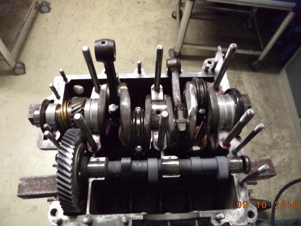

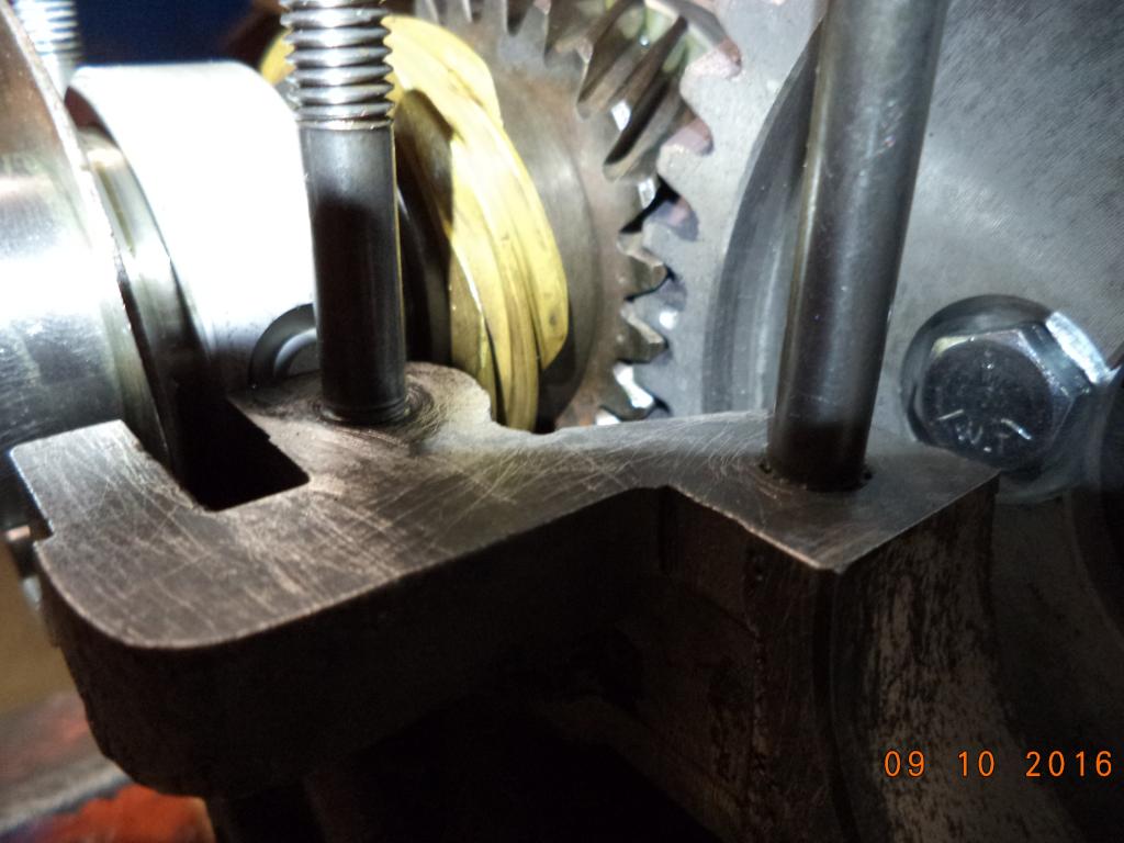

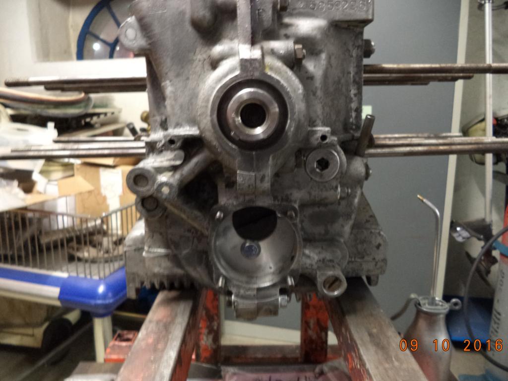

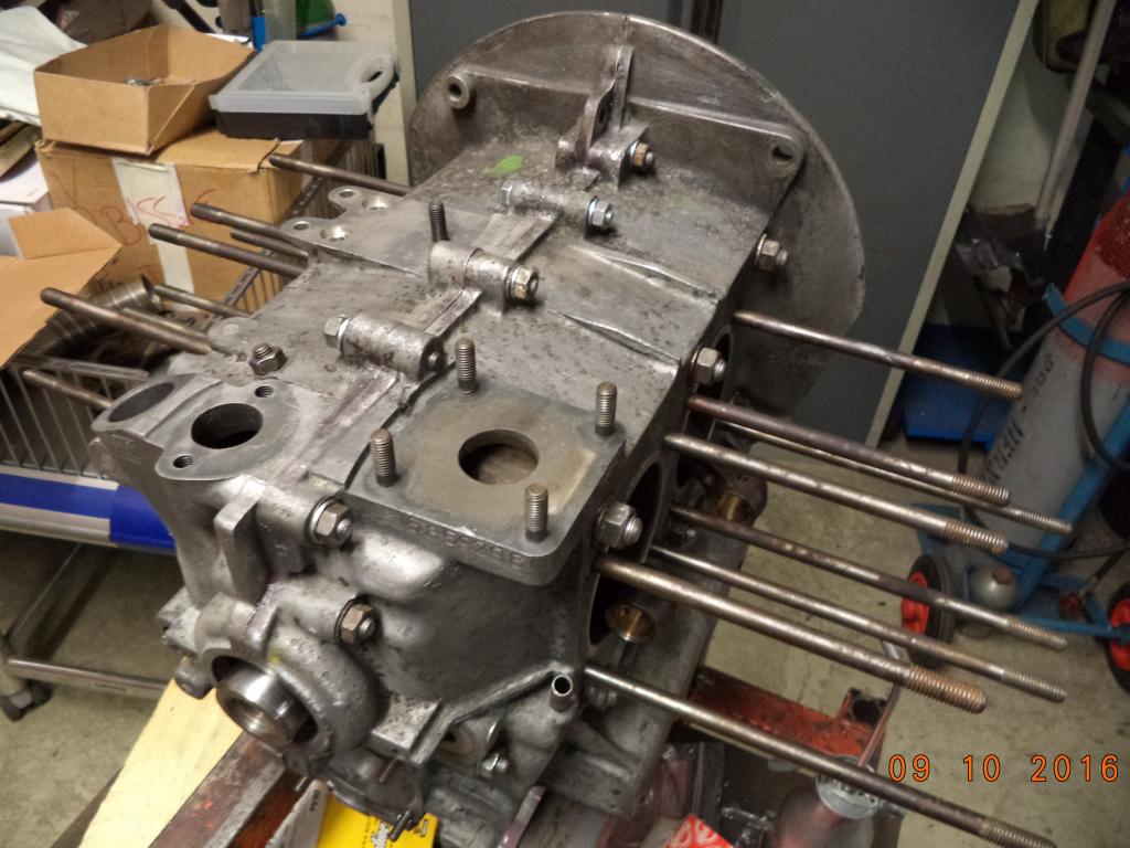

Ich lass dann mal Bilder sprechen. Es ist auch nicht so spektakulär, aber der Block ist schon zusammen. Was ein paar freie Stunden bewirken können.

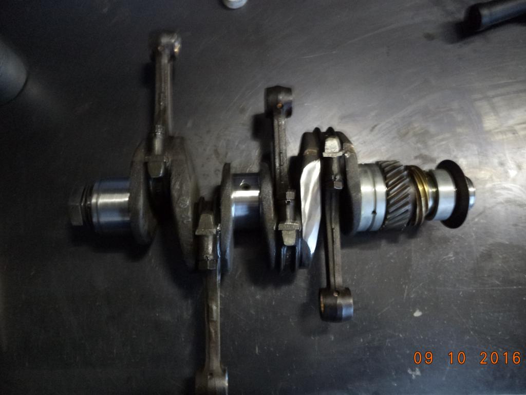

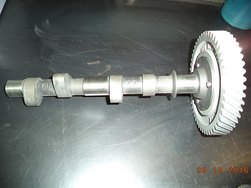

Eine Klapperamiwelle

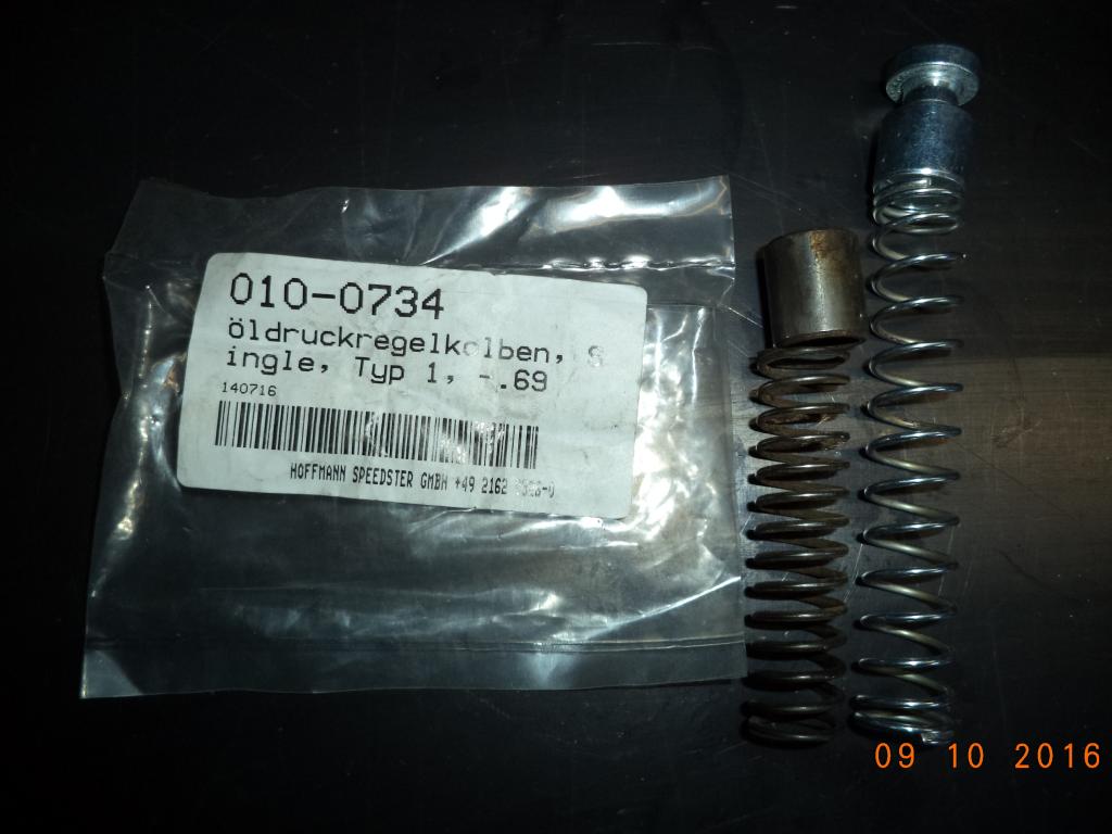

Das dürfte für Druck sorgen. Eigentlich richtig für diesen Motor, aber deutlich länger und mehr Federspannung. Mal schauen, was da für ein Öldruck erscheint. Notfalls muss ich wieder zurück bauen.
Kurbelwelle montiert mit Pleueln für 22mm Kolbenbolzen (Orratech
Mal eben alles reingeworfen!
Passt, sitzt, wackelt und hat Luft!
Und Fertig!
Ein letzter Blick ins Gehäuse!

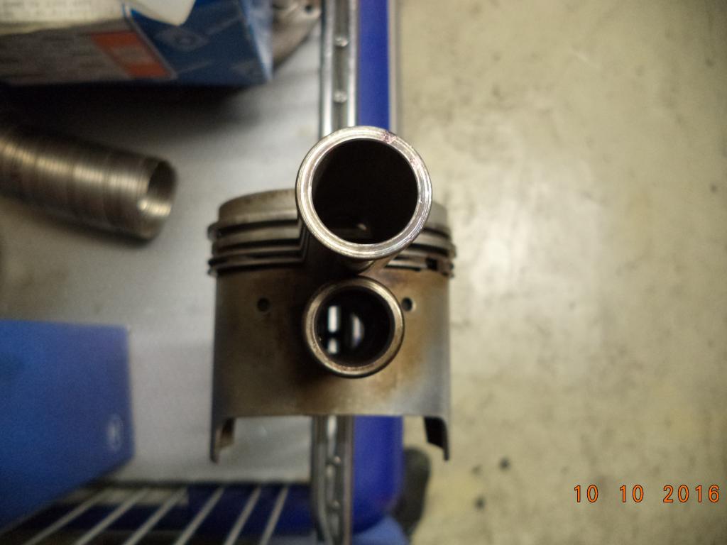

Die Kolbenbolzen in Orginal und die von den neuen Kolben in 22mm. Die hat mir jemand ausgedreht, aber sicher bin ich da nicht, weil sie innen etwas rauh sind. Da muss ich noch einmal nachhaken. Innendurchmesser ist 17mm. Da noch ein Schmuckstück. Der orginale Öldruckschalter! Der musste wieder rein. Made in Germany! Das ist noch Friedensware, wie mein Uropa immer gesagt haben soll! Die Schwungscheibe, Moderat erleichtert und sauber gewuchtet. 4 Stifte müssen reichen

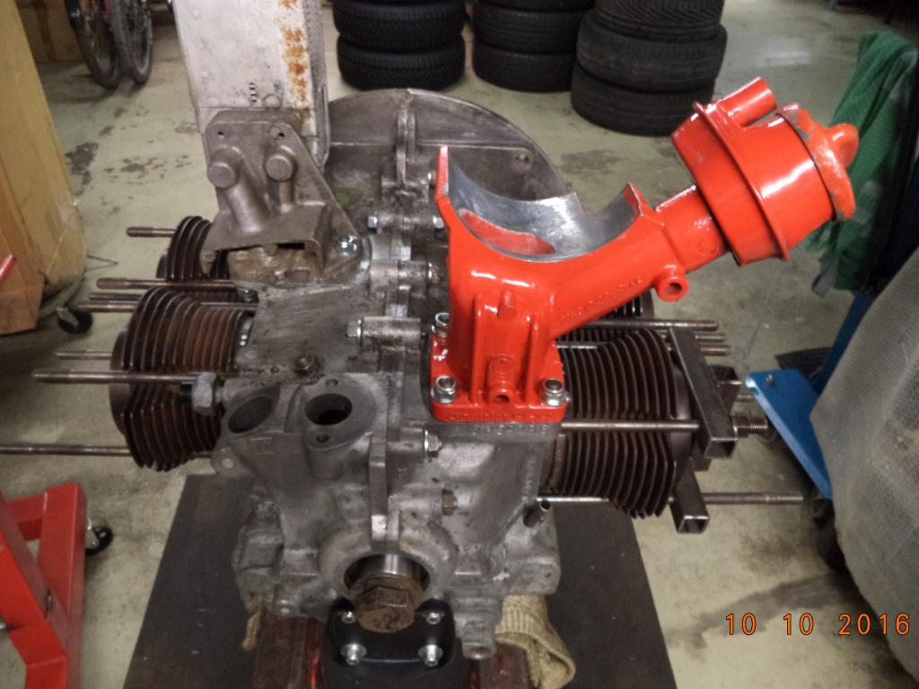

Wenn ich Euer Augenmerk mal auf das von mir so dezent plazierte Teil in Rot lenken darf. Wieder ein Stück aus dem Fundus! Beinah wäre es wieder da verschwunden, aber als es mir noch einmal so durch die Hände ging fiel mir die extrem filigrane Bearbeitung auf. Der zweite Blick weckte mir dann Erinnerungen. Dieses Teil stammt aus der Porsche Rennabteilung

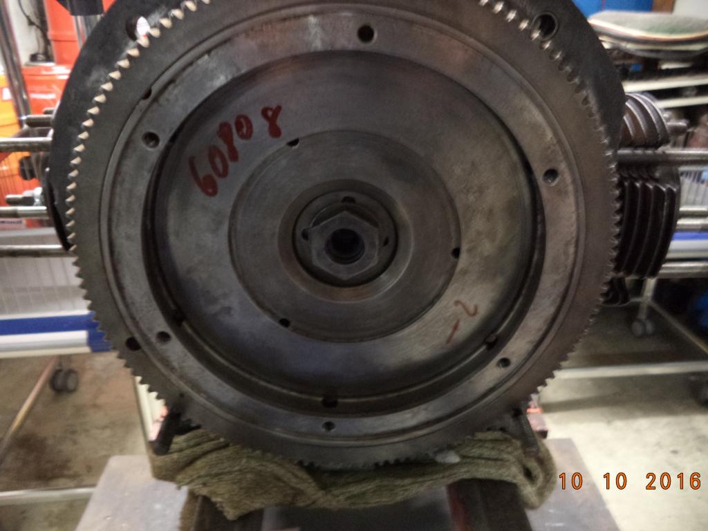

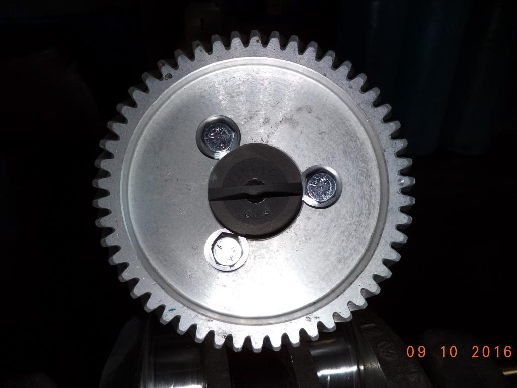

Ein Stift reicht auch.
Die Leistung wird nicht über Paßstifte übertragen, sondern über die plane Fläche zwischen Kurbelwelle und Schwungrad.
Du brauchst nur die Schwungradschraube ordenlich festziehen.

@ VeeDee: Das hatte ich auch schon einmal irgendwo gelesen. Bisher hatte ich auch noch nie Probleme damit, aber man hat ja gar keine Wahl. Die meisten sind schon alle vorgebohrt.

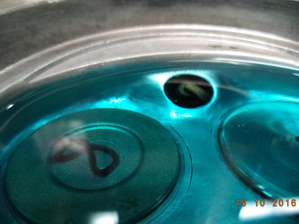

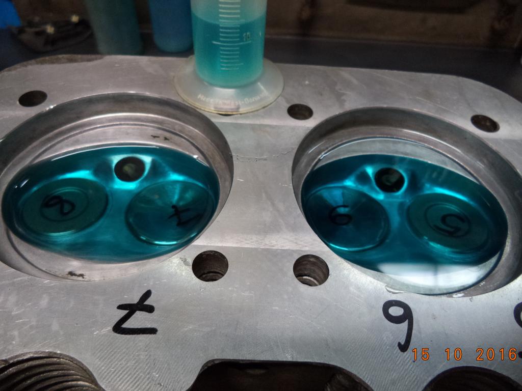

Ich habe heute testweise die Ventile montiert und ausgelitert. Der rechte Brennraum sind 47cm³ und links habe ich 35cm³ eingefüllt, das wären dann ca. 10:1. Die ca. 2,5 für die Kolbenerhebung habe ich draufgerechnet. Mit 32cm³ komme ich auf 10:1, mit rund 29cm³ sind es 11:1 und mit 36 wären es 9:1. Als nächstes montiere ich die Köpfe, Kipphebelwellen und Stoßstangen, um den Überschneidungshub auszumessen. Dann werde ich die Verdichtung so hoch machen, wie es ohne Ventiltaschen möglich ist. Ich stehe nicht auf Ventiltaschen im Kolben.
Von 10:1 ausgehend, müssten die Dichtflächen etwa 3mm tiefer gesetzt werden. Dazu gehört noch ein 0,5mm Spalt als Kolbenrückstand.
Mal sehen was ich morgen so schaffe.Wenn das Wetter zu gut ist, fahr ich lieber eine Runde Rad

Geht so. Ich hatte die Köpfe so lange in der Ecke liegen, das ich garnicht mehr wusste was fertig war und was noch nicht fertig war
Da musste ich mich erst einmal wieder auf Ballhöhe bringen. Man sollte sich alles aufschreiben

Was hast du da für coole Blaue Flüssigkeit? Dann könnte ich bei mir auch mal endlich was sehen

Waschanlagenfrostschutz! Preiswert, prüft gleich die Dichtheit der Sitze, hat eine geringe Oberflächenspannung und läßt sich einfach ausblasenyoungtimerfan hat geschrieben:Was hast du da für coole Blaue Flüssigkeit? Dann könnte ich bei mir auch mal endlich was sehen
Demnächst schreibe ich alles auf, bzw. ins Forum, dann kann ich überall und immer darauf zugreifen
