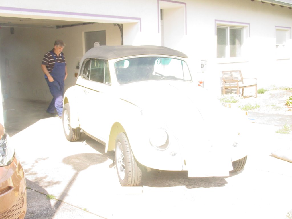

Am Donnerstag, dem 28.4. das Auto vom Sattler geholt, am Freitag alle Teilekisten und das Auto selbst komplett durchgesehen, dabei etwa 30 Fehlteile ermittelt, und dann am Samstag in Hannover innerhalb von 2 Stunden 25 der Teile gefunden, dazu ein paar Sachen, die nicht auf der Liste standen (gibt ja noch weitere Projekte) und noch ein paar Schnapper. Sonntag dann noch als Kür 3 weitere Teile und ein paar originale Blechteile zum guten Kurs...
Danke an Markus Ehrngruber und Rüdiger Knepper samt deren Teams. So macht das Käferbauen Spass!!!
Leider hatte ich einen Festplattencrash, was mich die Bilder der letzten Tage gekostet hat. Ab nächster Woche gibt es aktuelle vom Fortschritt des Zusammenbaus.

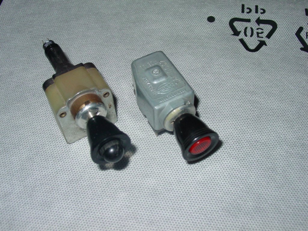

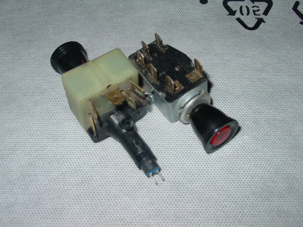

Als Special:
Bilder vom Wischer- und Warnblinkschalter.
Als Special:

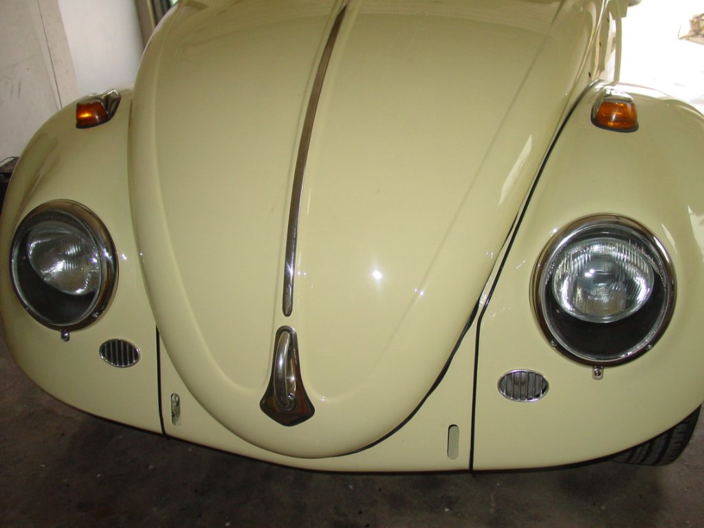

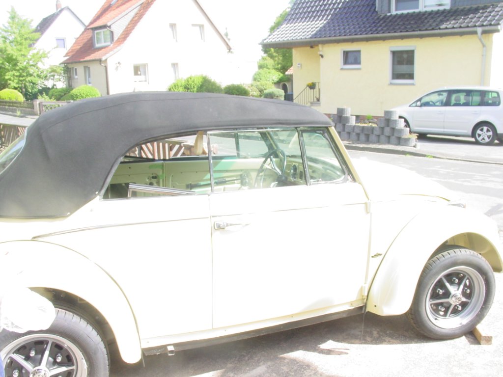

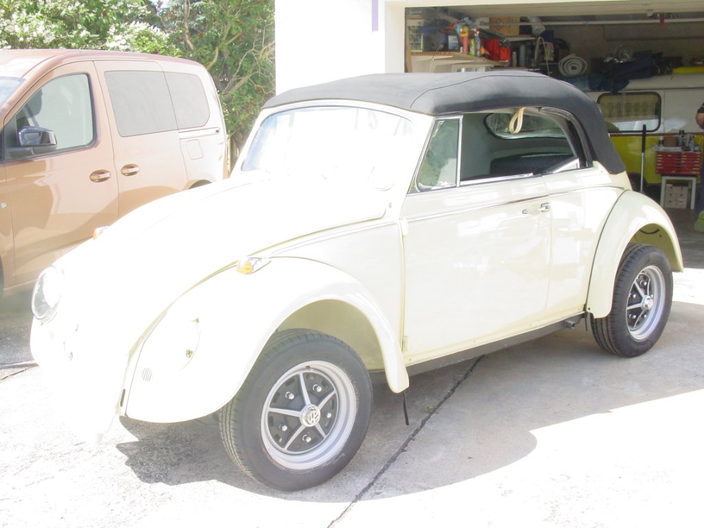

Geht zügig weiter.
Leider sind die Gesamtfahrzeugbilder überbelichtet, gibt nochmal neue.

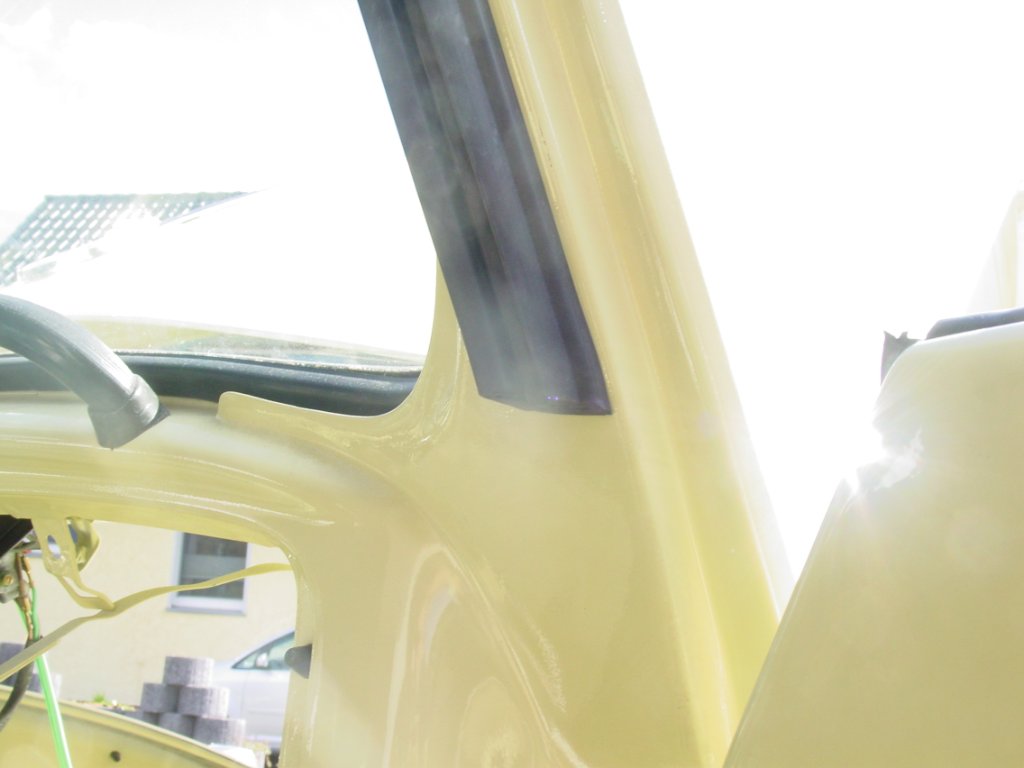

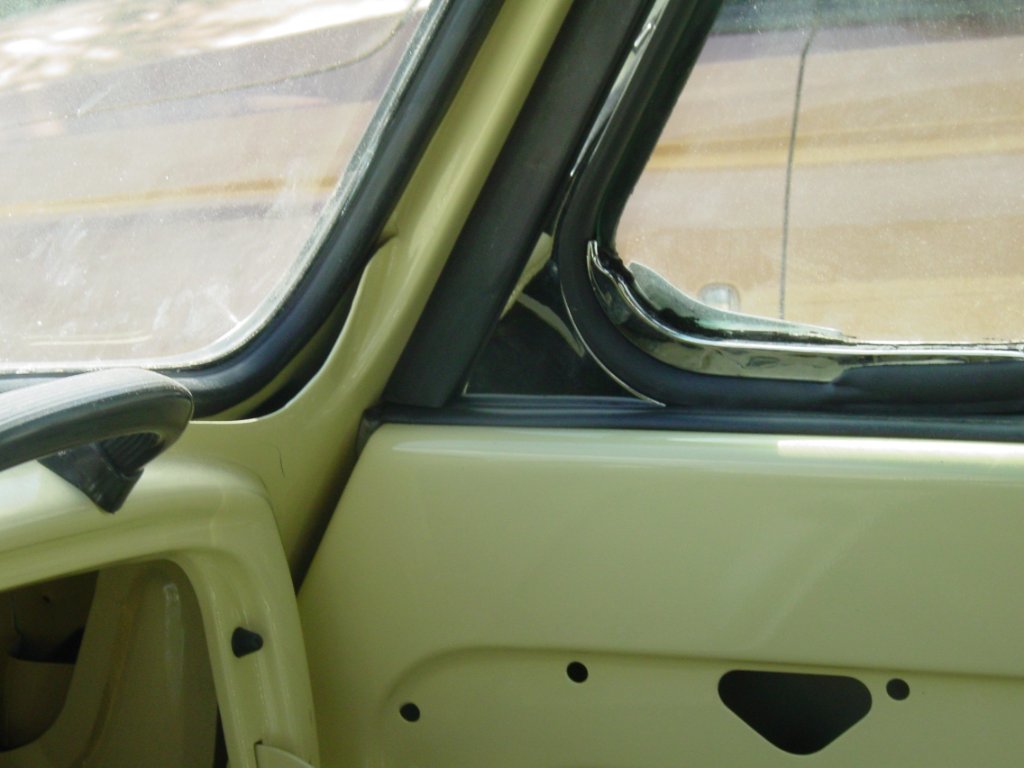

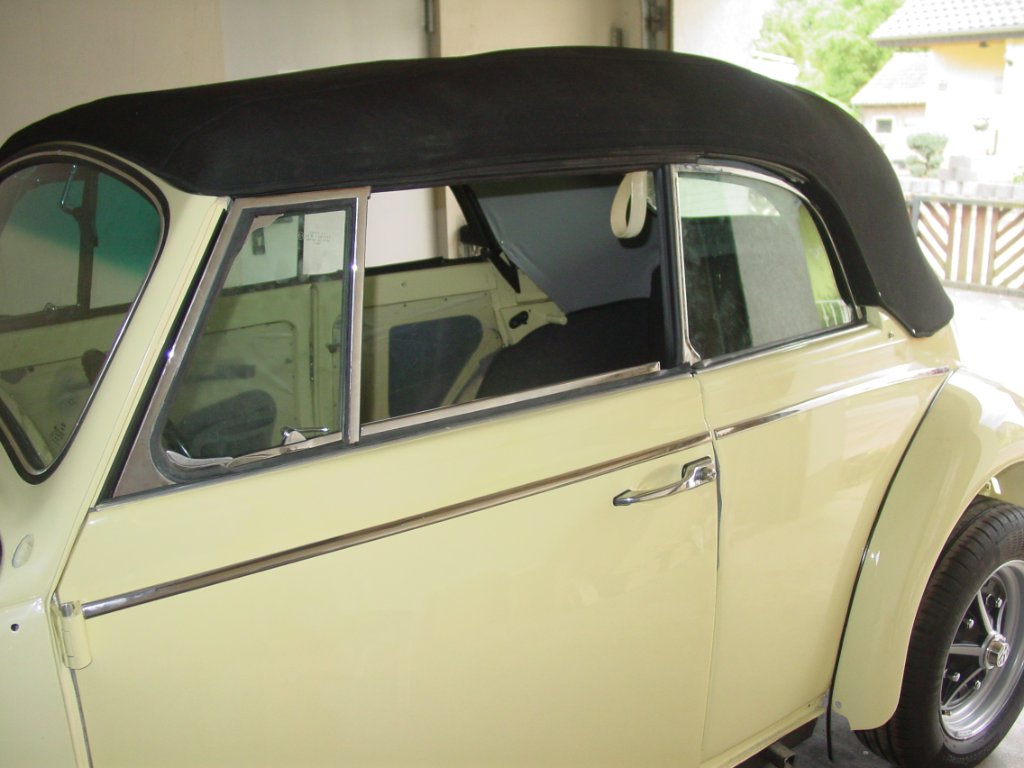

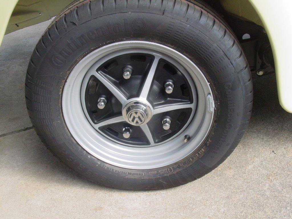

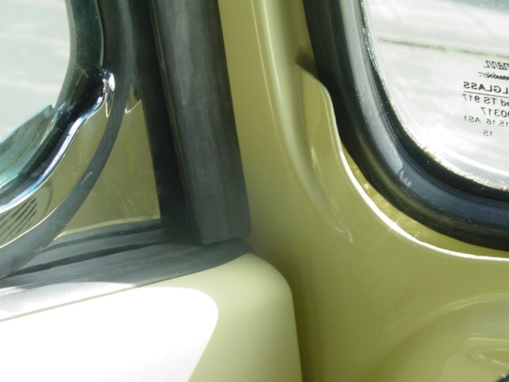

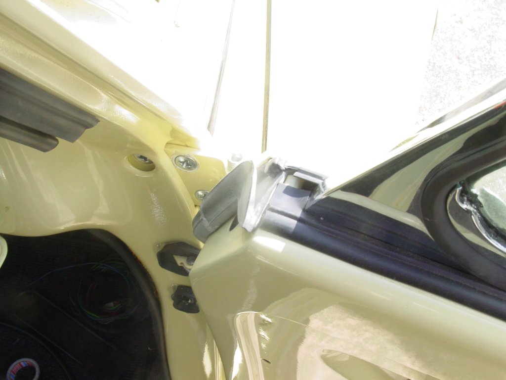

US-Scheinwerfer mit Edelstahlring: SAS-Felgen: Details an der A-Säule: Andere Seite: Öffnung für den Getriebeölpeilstab: Heckscheibenanschluß:

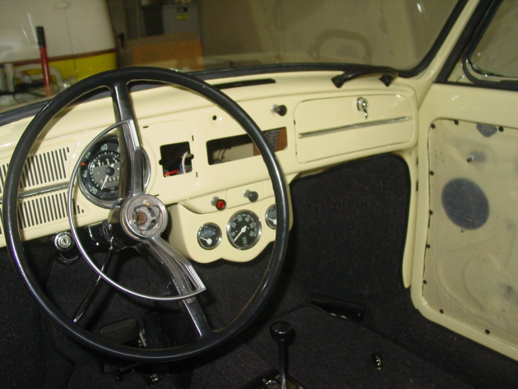

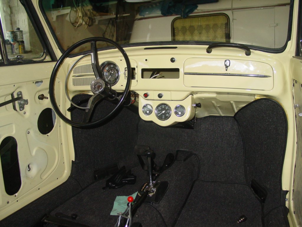

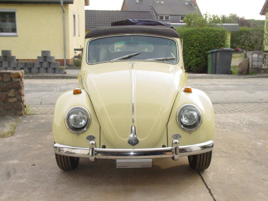

Sind auf der Zielgeraden...
- DSC01591.JPG (87.65 KiB) 5611 mal betrachtet
- DSC01590.JPG (133.39 KiB) 5611 mal betrachtet
- DSC01589.JPG (114.26 KiB) 5611 mal betrachtet
- DSC01588.JPG (97.12 KiB) 5611 mal betrachtet
- DSC01587.JPG (123.99 KiB) 5611 mal betrachtet

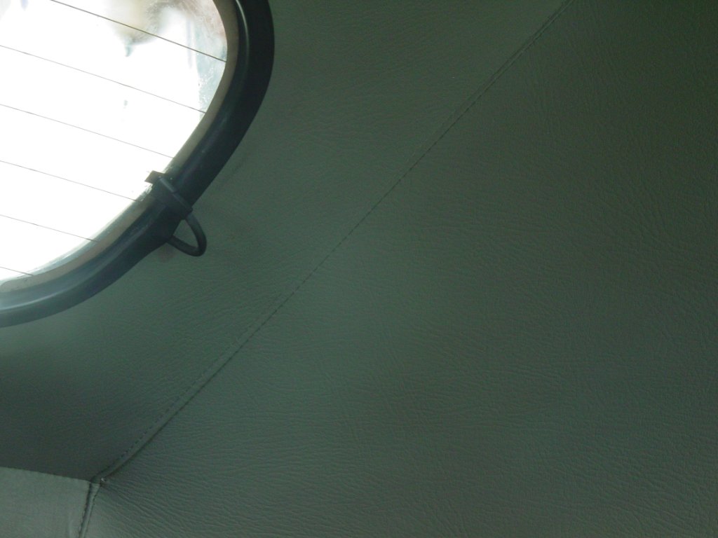

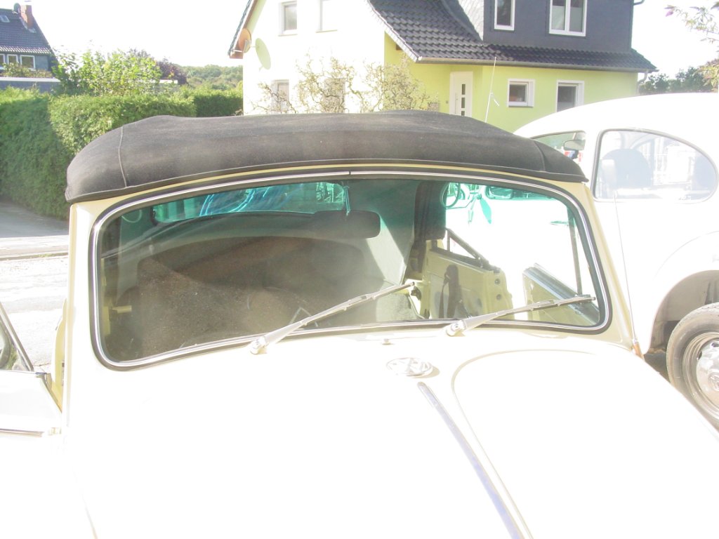

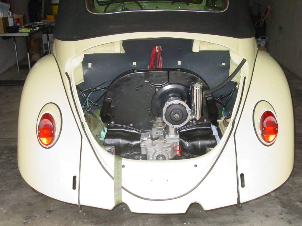

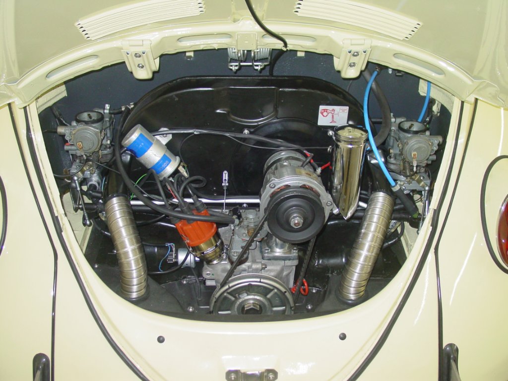

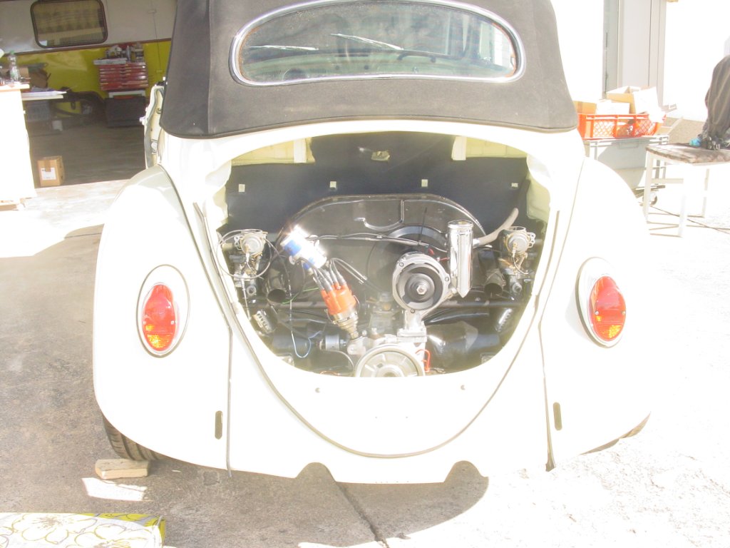

In den letzten Tagen und Wochen haben wir wieder was geschafft, aber auch etliche zeitintensive Extraschleifen gedreht.
Zum Beispiel:
Linkes Gummilager der Motoraufhängung liegt an der Motorverblechung an, genau an dem Steg der das Zylinderabdeckblech und die untere Luftführung verbindet. Da steht noch Arbeit an.
Getriebe liegt links an der Rahmengabel an. Wird durch Tiefersetzen der Getriebestrebe korrigiert.
Die Endrohre des Memminger-Sebrings waren 15mm zu eng (!) zueinander und passten nicht in die Ausschnitte der Heckschürze. Mußte umgeschweißt werden.
Die Frontscheibendichtung eines namhaften deutschen Herstellers hat sich als Murks erwiesen. Schwer montierbar und nicht in die Ecken zu bekommen. Jetzt ist eine von WestCoastMetric verbaut. Da sind Welten zwischen!
Die Innenblende des Verdecks lag beim Schließen auf den Verschlüssen und - noch schlimmer - auf dem Innenspiegel.
Haben wir durch einen geänderten Zuschnitt korrigiert.
Die Schließkräfte des Verdecks waren irre hoch, eine normal gebaute Einzelperson hätte das Dach nie zubekommen!
Karosserie, Chassis und Dach sind in der Folge nochmal gelöst und mit einem hydraulischen Druckzylinder auf Maß gebracht worden. Jetzt klappt das Verschließen sogar mit einem Finger.
Die Dachdichtungen waren vom Sattler ohne Pressung auf die Scheibenrahmen und mit viel Luft montiert und hatten zueinander reichlich Spalt. Also: Ein Satz neue Dichtungen! Korrigierte rechte Seite ist schon in einem vorhergehenden Beitrag zu sehen.
Das Scharnier des linken Schwenkfensters hatte zu viel Spiel, ein Einstellen machte da keinen Sinn. Ein Clubkollege hat einen neuen Bolzen gedreht und mit der Reibahle eingepasst. Jetzt läuft es so wie's soll.
Vorletzte Woche habe ich einen neuen Bosch-Zündleitungssatz bei einem 2-Liter Typ1 verbaut. Hat alles gepasst.
Gleicher Zündleitungssatz für diesen Motor bestellt, gleiche Verpackung, komplett anderer Inhalt: Zündkabel dicker, passen nicht in die Clipse am Gebläsekasten, Kerzenstecker Murks, eine Zündleitung zu kurz. Was soll das?
Ansonsten noch passiert:

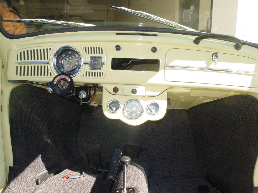

Elektrik ist zu 95% fertig. Dabei habe ich den Lichtschalter und den Zündanlassschalter mit einer Schaltungsänderung und Zusatzrelais von hohen Lastströmen befreit und mit zusätzlichen Sicherungen alle Klemme15-Verbraucher separat abgesichert.
In diesem Zusammenhang ist auch der Hornkreislauf geändert worden, Stichwort: Zahnstangenlenkung.
Details demnächst in einem gesondertem Thread.
Danke an alle für das positive Feedback!

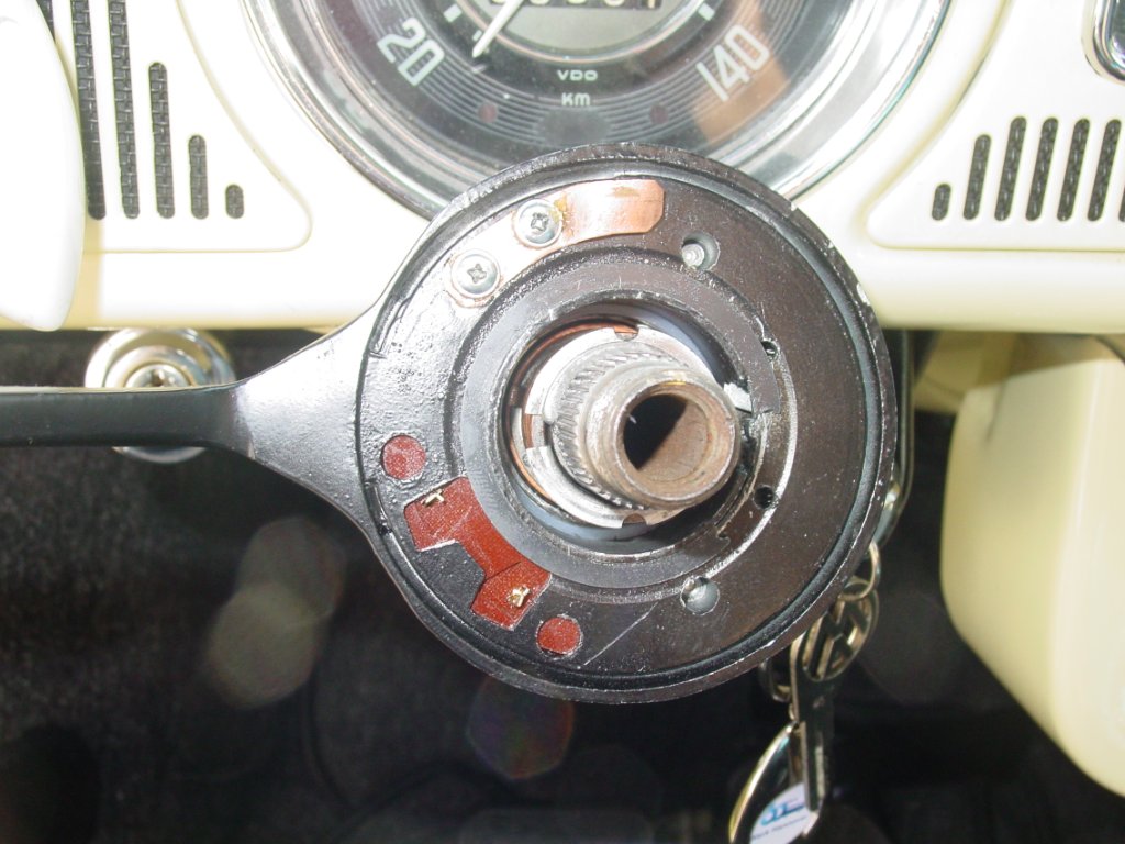

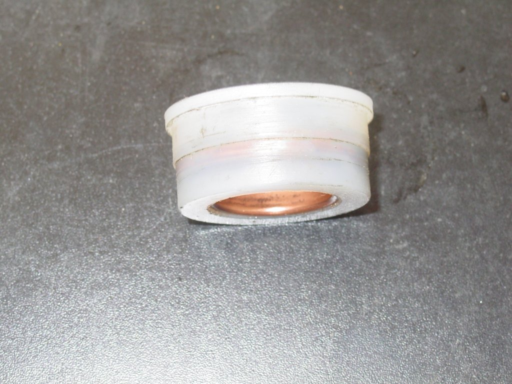

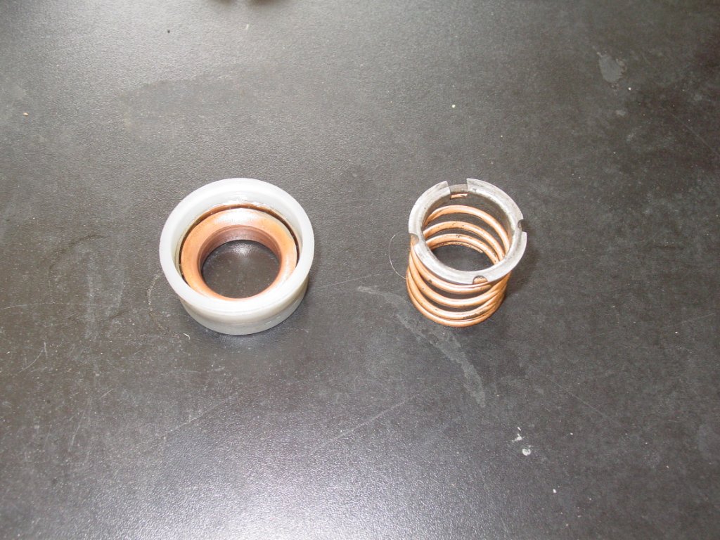

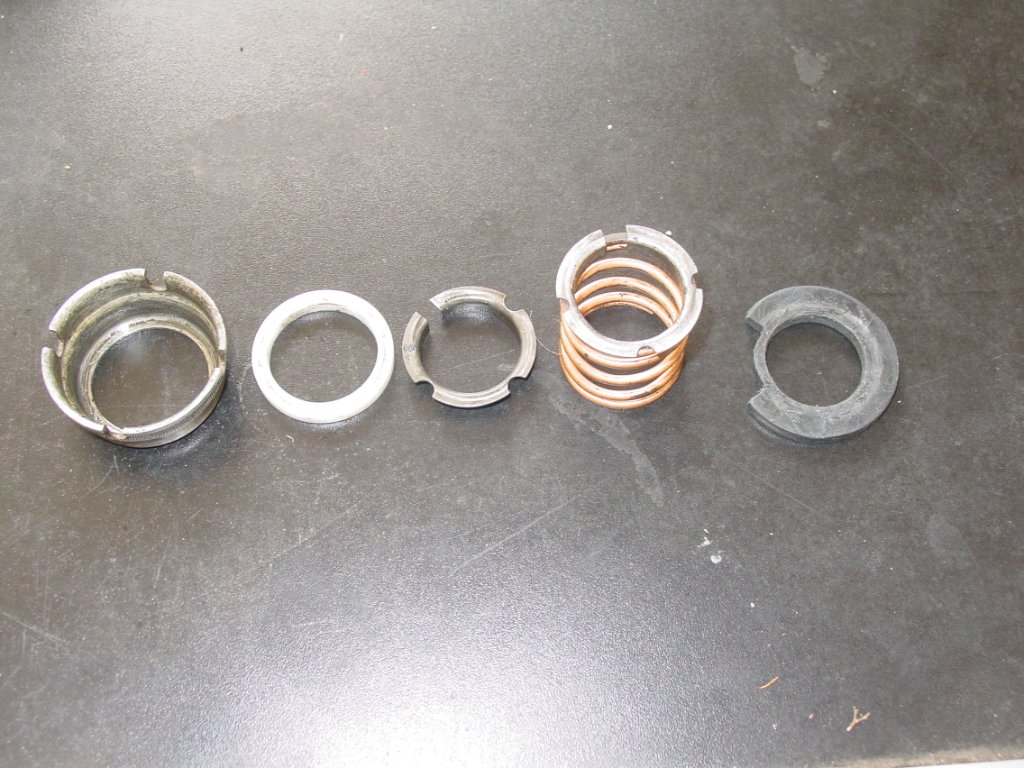

Heute ist endlich alles im Hornbereich passend. Nach einer unbefriedigenden Lösung mit einem Kunststoff-Lenksäulenlager habe ich das Konzept nochmals komplett überdacht.
Lösung jetzt:
Originallager abgedreht und in eine PA-Hülse eingepasst. Jetzt ist das Lenkrad spielfrei gelagert, Horn hupt nur, wenn es hupen soll und die Blinkerbetätigung und -rückstellung macht jetzt auch was sie soll.
Nebenbei noch einen Verarbeitungsfehler im Blinkerschalter entdeckt und beseitigt, der die Rastung des Blinkerhebels beeinträchtigt hat. Leider erst nach dem Kauf eines neuen (Nachbau-)Blinkerschalters entdeckt, der exakt das gleiche Problem hatte.
Alte, unbefriedigende Lösung
Abgedrehtes Originallager in Kunststoffbuchse
Eingebaut
Und passt!
Lösung jetzt:
Eingebaut
Und passt!

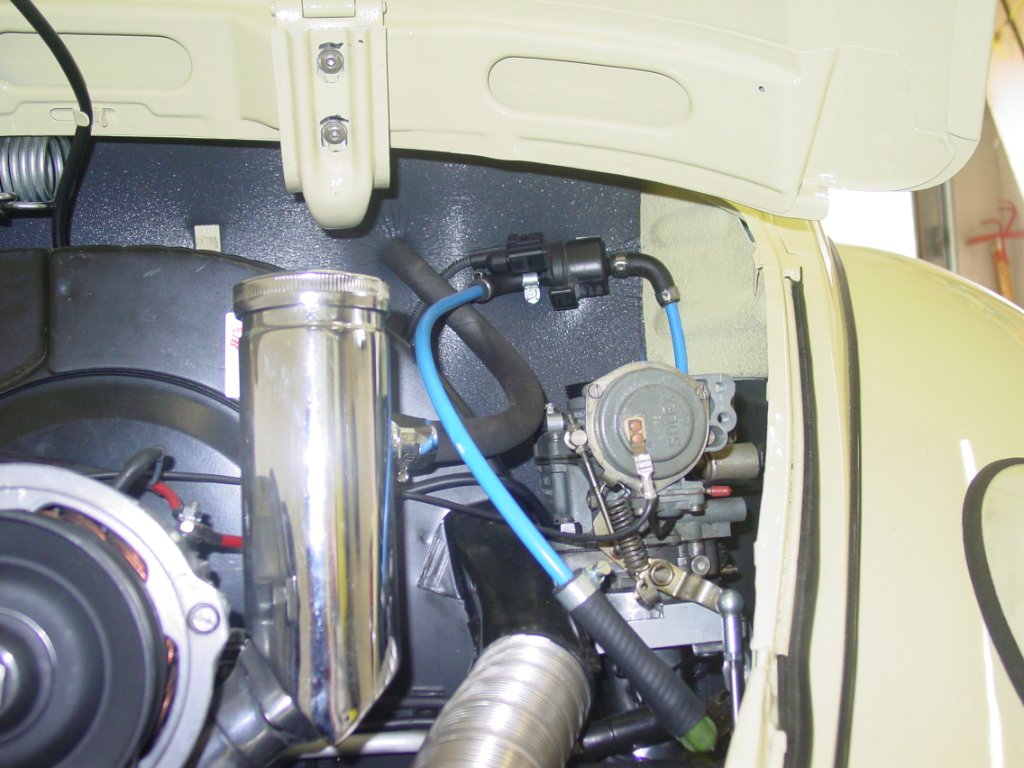

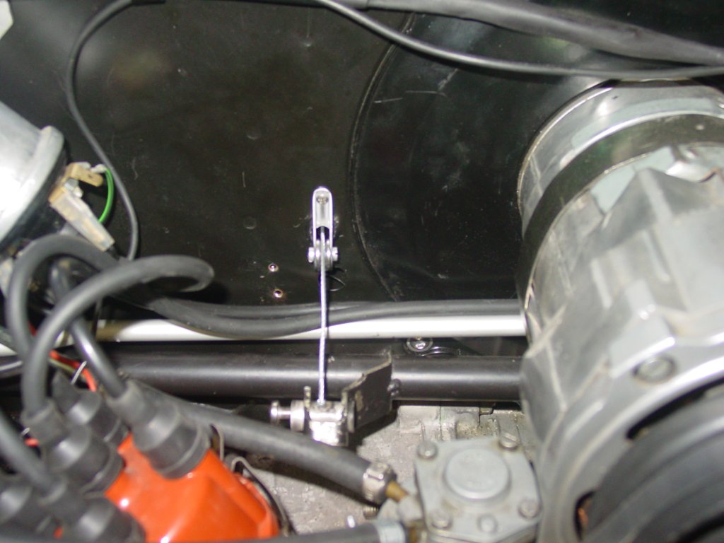

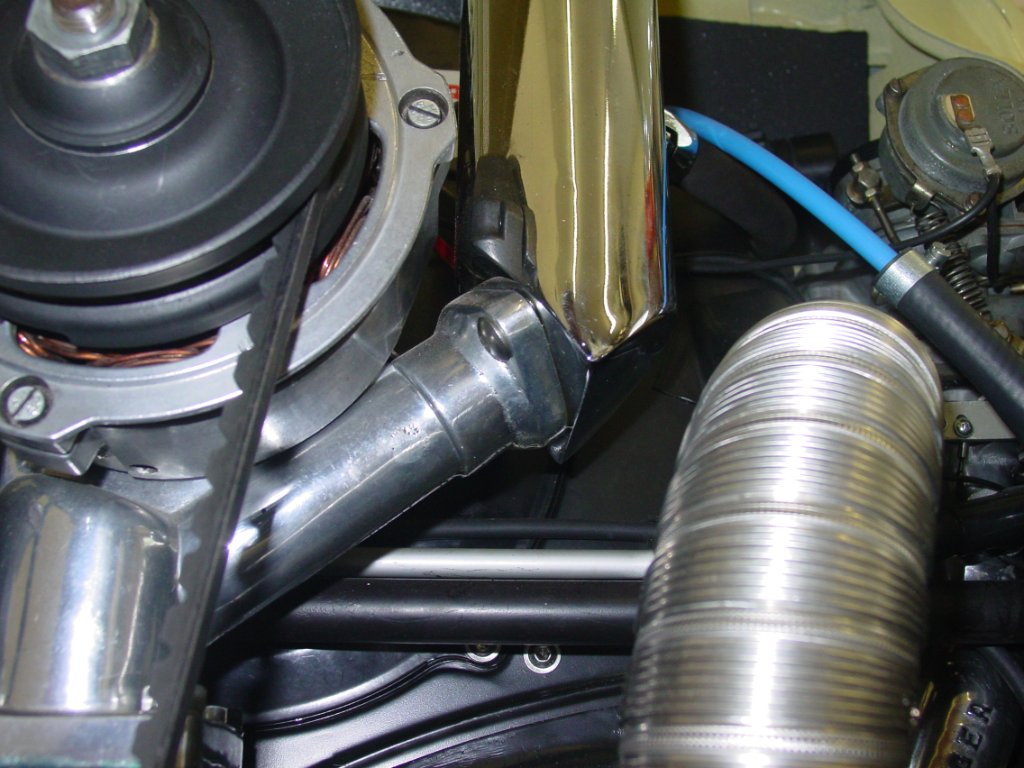

Noch ein paar Feinheiten:

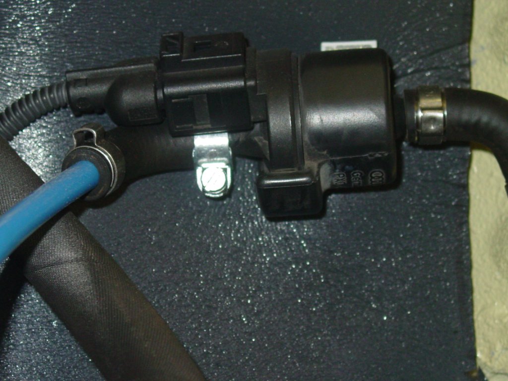

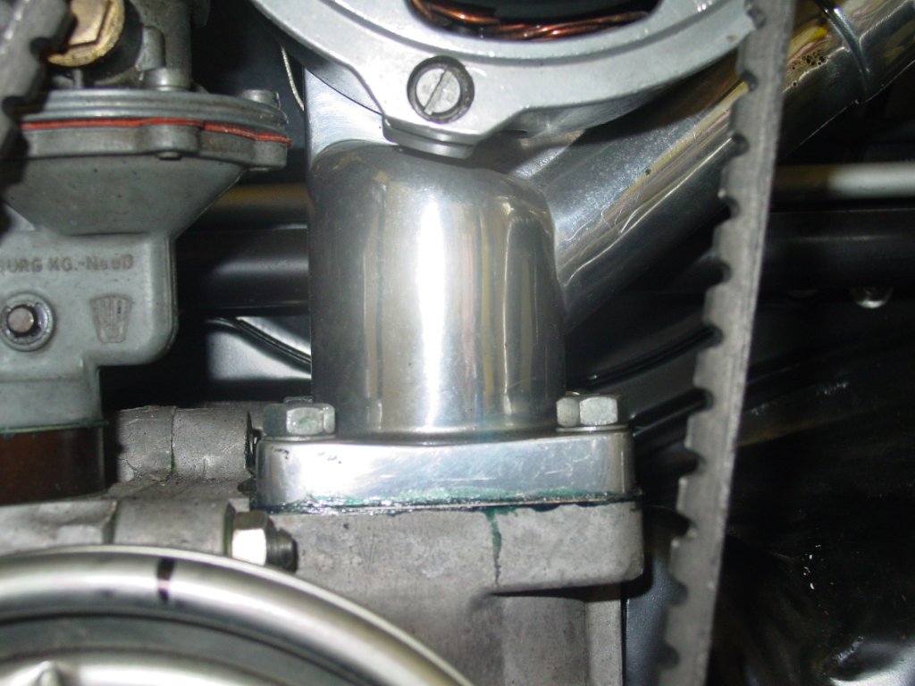

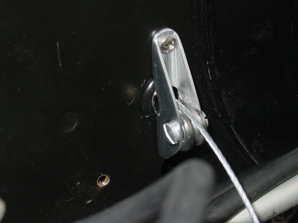

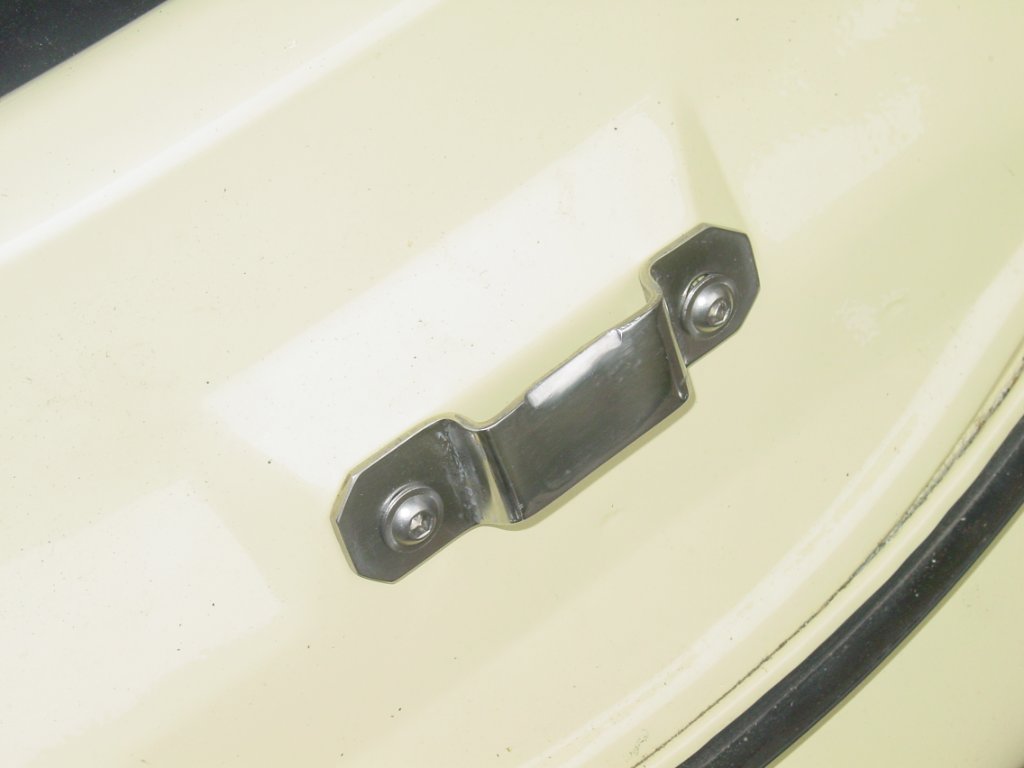

Lichtmaschinenfuß mit angeschweißter Öleinfüller-Aufnahme:
Kickdown-Ventil:
Gaszugumlenkung:
Schließbügel auf Maß aus VA:
Kickdown-Ventil:
Gaszugumlenkung:
