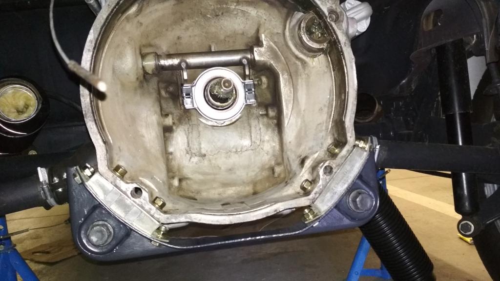

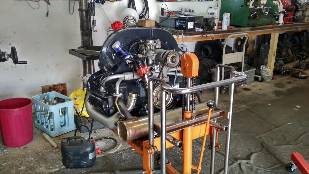

Alles ist für den morgigen Einbau des neuen Motors vorbereitet. Die Getriebelager haben wir heute bereits nach euren Empfehlungen umgebaut. Die Aufregung steigt. Irgendwas muss ja eigentlich noch schief gehen. Nicht das wir uns noch unseren Schnitt kaputt machen.

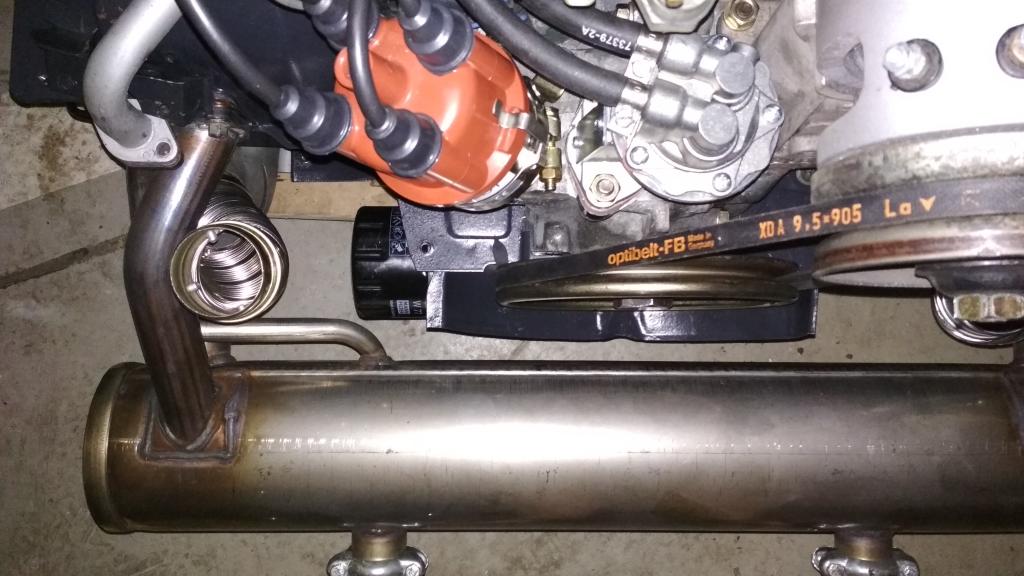

Die Sache mit dem Ölfilter hat mir keine Ruhe gelassen. Also nochmal schnell in die Garage und den Schalldämpfer montiert. Jetzt kann ich beruhigt schlafen gehen.

Super Sache!!
Hatte schon gedacht, ich kann ab Herbst nicht mehr fahren, wegen Gaservereisung.
Der lange Filter würde aber nicht passen oder?
Bin mal gespannt, ob der TÜV mal was zu dem Auspuff sagt.
Hermi
Hermi
Der Wagen war mit dem Auspuff beim H.
Es ist einfach ein Nachbau eines nicht mehr lieferbaren Serienteils:-)
Bei Ernst,JP und Co sagt ja auch niemand etwas...Der Geräuschpegel ist der selbe wie beim Serienteil..eher noch leiser.

Kacke!
Der Motor ist eingebaut aber ich habe die Lima mit Blech um ein Loch nach links verdreht verbaut. Sieht man auch auf dem Bild.
Ich könnte Toben. Erstmal Frühstücken, beruhigen und dann gehts weiter.

Wenn der Filter 2cm länger ist kommt er evtl. etwas schief am Gewinde an und lässt sich nicht festdrehen. Müsste man mal ausprobieren oder evtl. das Gewinde etwas kürzen.

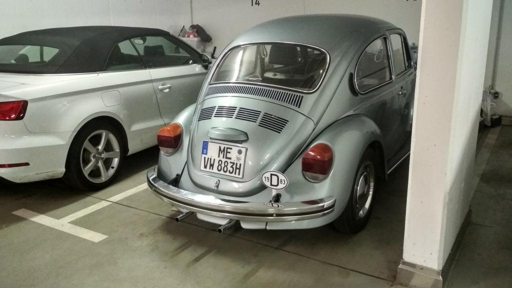

Dank Lars läuft der Hobel jetzt. Mit den TDE Endrohren leider ein bisschen lauter als erhofft. Bei Gelegenheit kommen zum Vergleich mal originale Endrohre drauf.
oooooh man...diese Unordnung
Aber der nächste Winter kommt bestimmt
