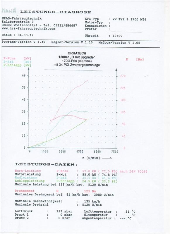

gut gemachte Einkanalköpfe können auch gut gehen.
Hier haben wir einen "etwas gepimpten" ;) 1200er D Motor.
Optisch ein 1200er mit 34er PCI-Zweivergaseranlage.
1200er "D" mit 34PS
Aufgerüstet auf 1,7 L
W100, Verdichtung 9,2:1
Auspuff Superkompetition.
Zündung: 1-2-3 Ignition
Kurbelwelle: Serie 1200ccm 34PS gewuchtet
Pleuel: Serie 34PS, gewinkelt und ausgewogen aber Seriengewicht.
Schwung: 5,5Kg 200mm
Köpfe: Serie 34PS mit kleinen Ventilen, aber optimierten Ringen und Kanälen.
Etwas Detailarbeit usw. ;)
1200-1700ccm
1200-1700ccm
1200upgrade1700 (Individuell).jpg (53.23 KiB) 8797 mal betrachtet
Es ist kein Renner, aber er zieht sauber durch, ruckel nicht und ist thermisch gesund.
Die Leistung liegt sehr früh bei etwas über 5100 schon an.
Das Drehmoment ist bei der kleinen Kurbelwelle recht verhalten :handgestures-thumbdown: , aber frühzeitig präsent.
Eben ein "kleiner" Spassmacher im optischen 1200er-Gewand.

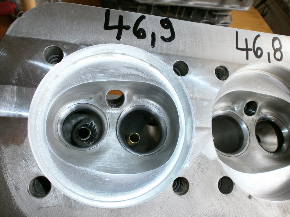

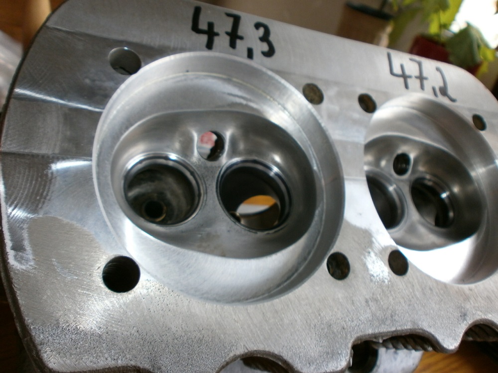

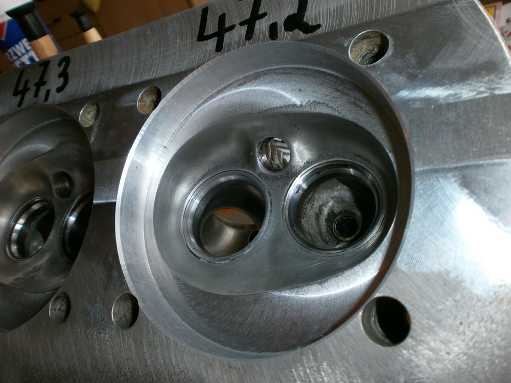

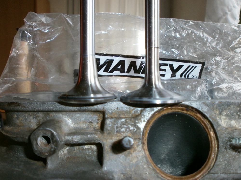

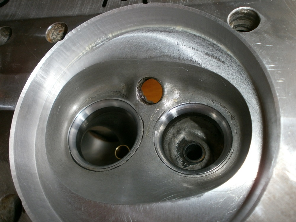

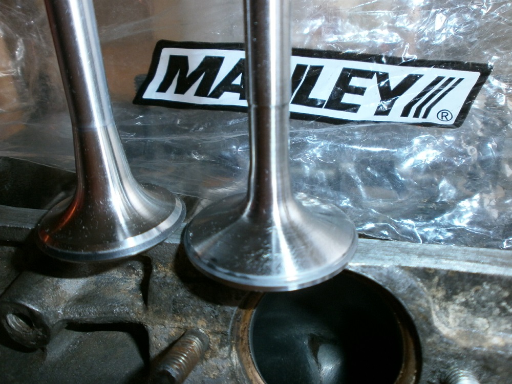

So heute mal meine Köpfe bei Engine Plus abgeholt! Und wie immer gute Arbeit! Das Brennraumvolumen beträgt jetzt 47,3. bei einem Kolbenrückstand von 1,2 mm beträgt die Verdichtung ca. 9:1. Die Bilder stelle ich Morgen ein!
Zuletzt geändert von triker66 am Sa 14. Dez 2013, 10:05, insgesamt 1-mal geändert.
triker66
Beiträge: 2405
Re: Neues Projekt 1776 ccm Einkanal - mit CB 2280 Nockenwell
Beitrag von triker66 »
So, hier sind die Bilder......

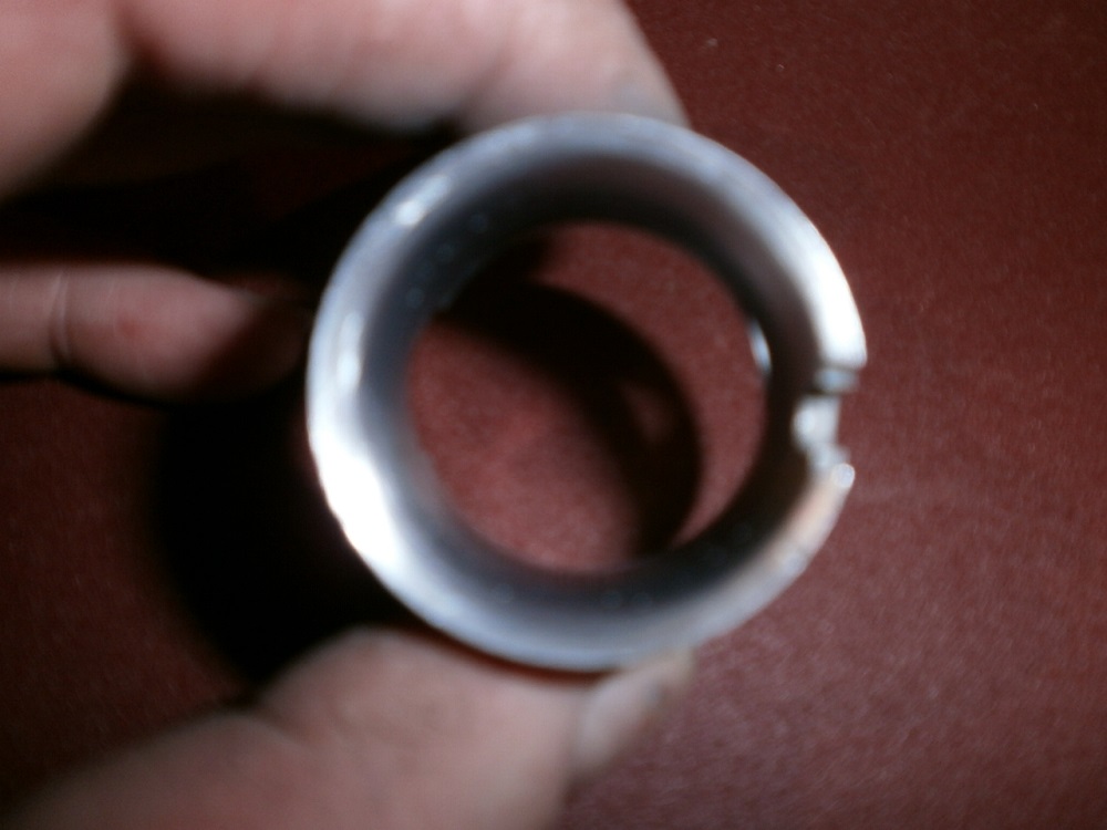

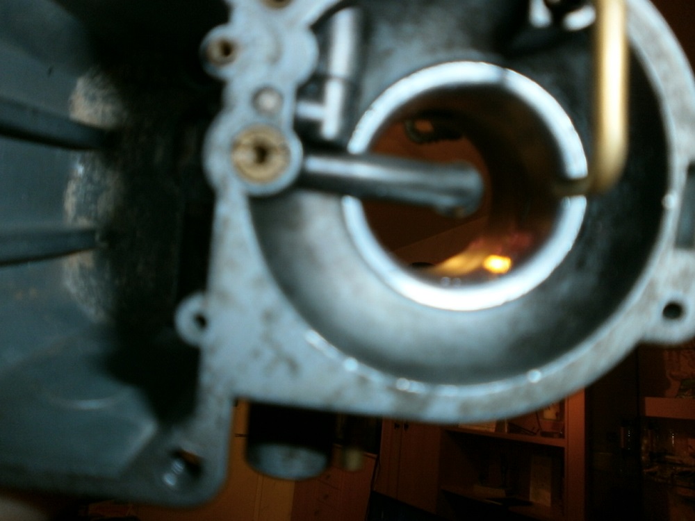

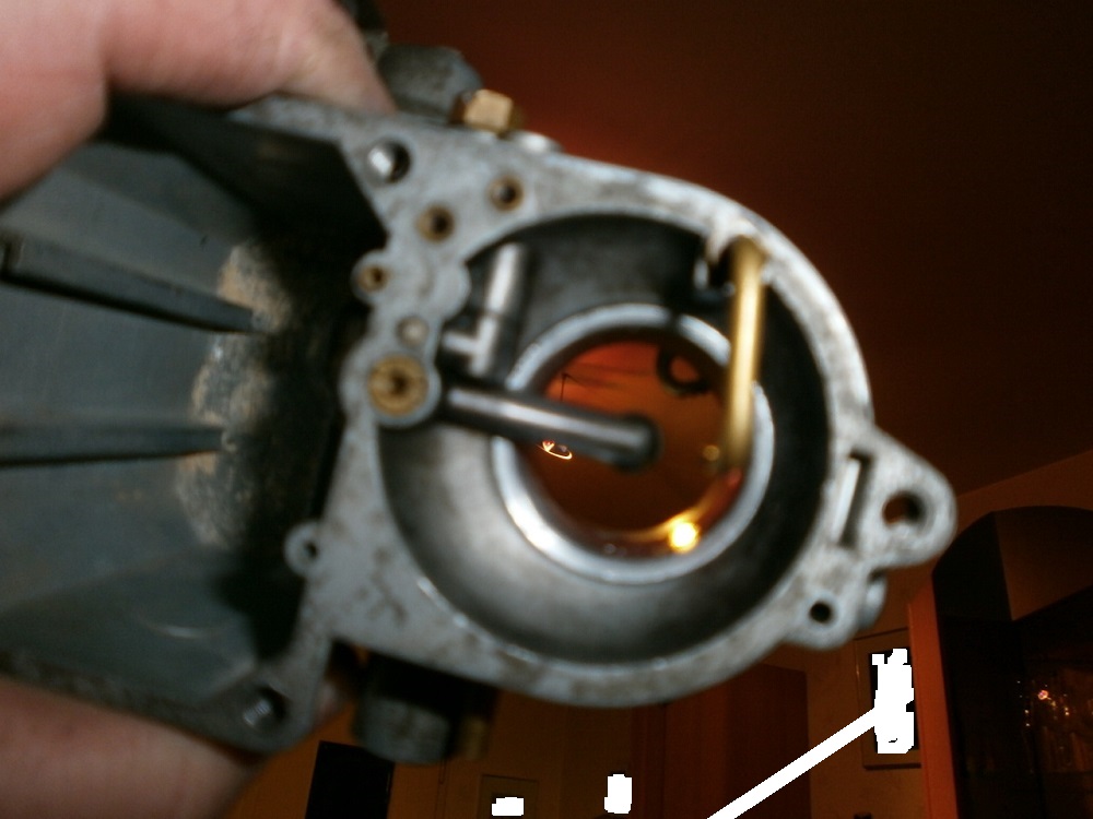

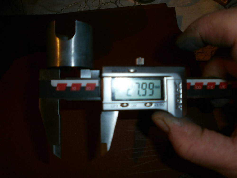

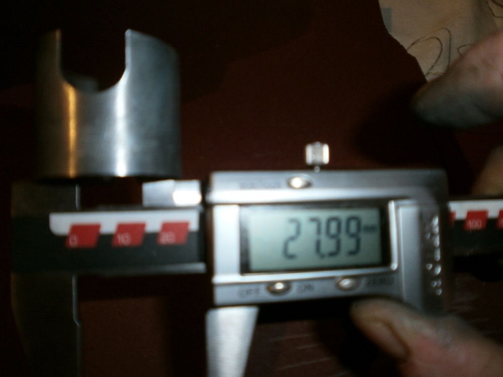

So ich habe heute mal am Vergaser gearbeitet und den Venturi demontiert, um ihn von 26 mm auf 28 mm zu vergrößern! Da ich keine Drehbank habe, musste ich ihn bohren! Und das Ergebnis ist gut geworden!
Gruß Holger
Ps. Der Ausbau des Venturi war kinderleicht!
Zuletzt geändert von triker66 am Mi 5. Feb 2014, 19:00, insgesamt 3-mal geändert.

triker66 hat geschrieben:So ich habe heute mal am Vergaser gearbeitet und den Venturi demontiert, um ihn von 26 mm auf 28 mm zu vergrößern! Da ich keine Drehbank habe, musste ich ihn bohren! Und das Ergebnis ist gut geworden, was die Bilder zeigen!
Gruß Holger
also die bilder die ich sehe zeigen das nicht so deutlich... :lol:
vielleicht sollt ich den bildschirm mal putzen?
