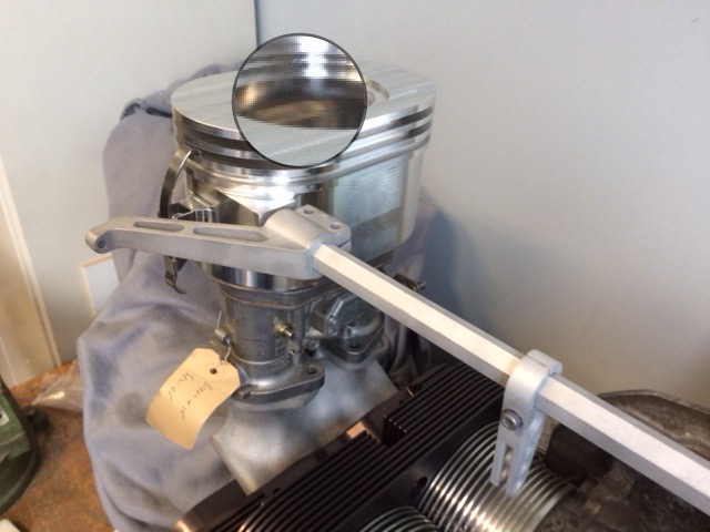

Der Deckel ist innen wie eine "Glocke" oder der "Zwiebelturm" in dem diese hängt gefräst um einen möglichst großen freien Querschnitt über den Trichtern zu bekommen und einen möglichst sanften strömungsgünstigen Übergang darzustellen, 1/3 freier Querschnitt wird schon durch den mittig angeordneten Bogen erreicht.
Feuer frei für die Diskussion und das Wissen.
Frank
Der Weg ist das Ziel, aber fahren ist auch ganz schön!

Hier ein Bildchen zum Deckel.
