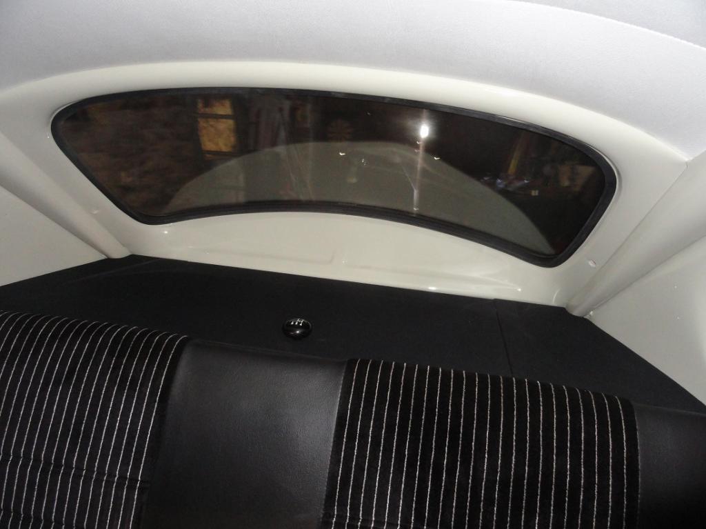

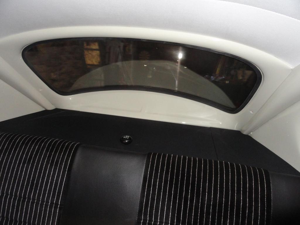

Moin zusammen,
der Urlaub ist rum und ein bisschen was hab ich am Käfer auch fertig bekommen.

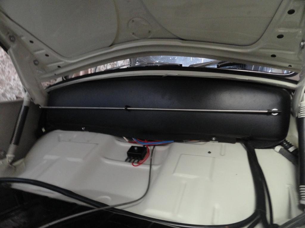

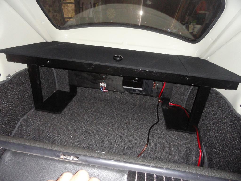

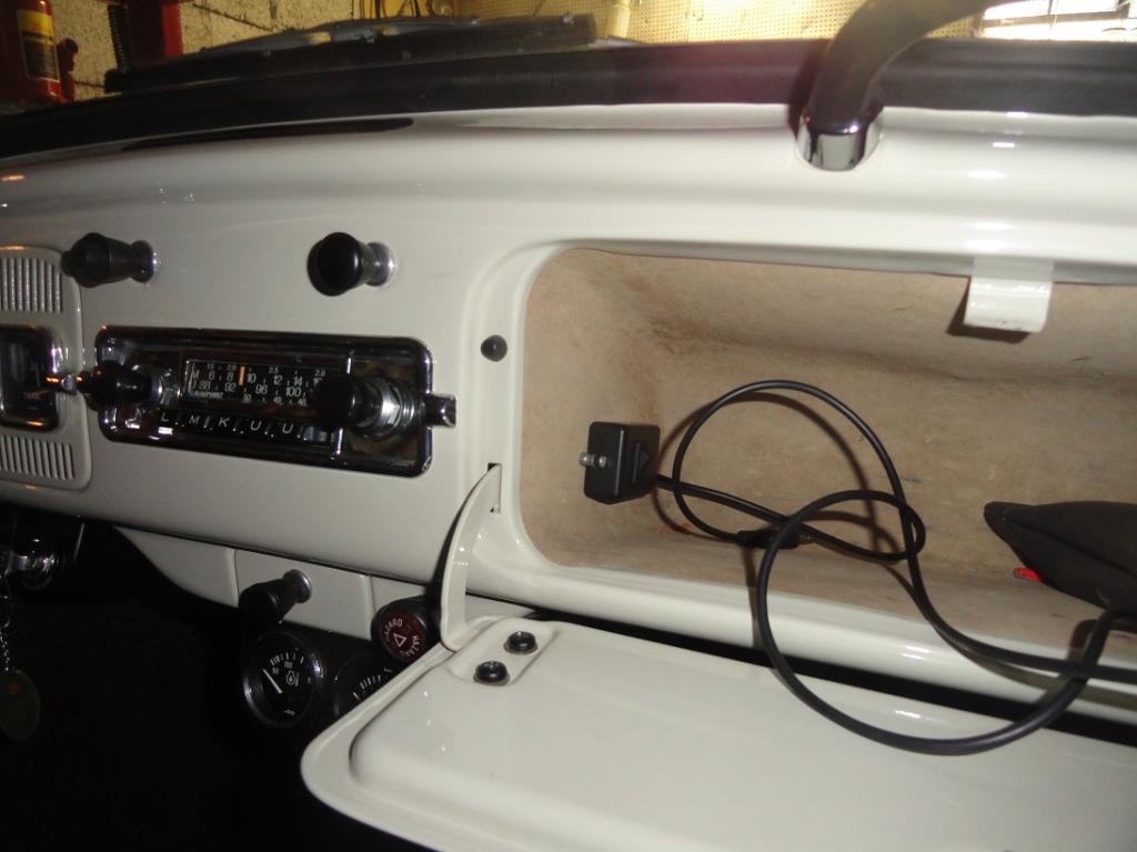

Damit endlich etwas Musik einziehen kann mussten Boxen her. Weil sowieso eine Hutablage her sollte habe ich mich für Ovale Boxen entschieden, die dann in den Seitenteilen der Hutablage eingebaut wurden. Dafür musste aber noch eine kleine Endstufe samt HiLo Adapter her. Kleines Manko, das Radio ist ein Mono Radio.
Über einen Adapter im Handschuhfach kann dann über die Mikrofonbuchse des Radios der Handy angeschlossen werden. Klappt ganz gut.
Die Antenne hat mir aber etwas Kopfzerbrechen bereitet. Es war eine Seitenantenne für Bus und Käfer. Leider hätte aber die Antenne vom Käfer abgestanden statt sich an die Form des Käfers zu schmiegen. Da sich so eine Antenne auch nicht komplett einschieben lässt, ist es auch nur eine Frage der Zeit bis sich ein Depp daran "festhält". Ich habe mal versucht die Antenne in den Kofferraum zu legen und mit einer Masseverbindung vom Fuß zur Karosse war der Empfang auch nicht so schlecht, wenn die Haube zu ist. Daher habe ich sie letztendlich auf die Blende der Elektrik gebaut. Test erfolgt noch im Fahrbetrieb 8-)

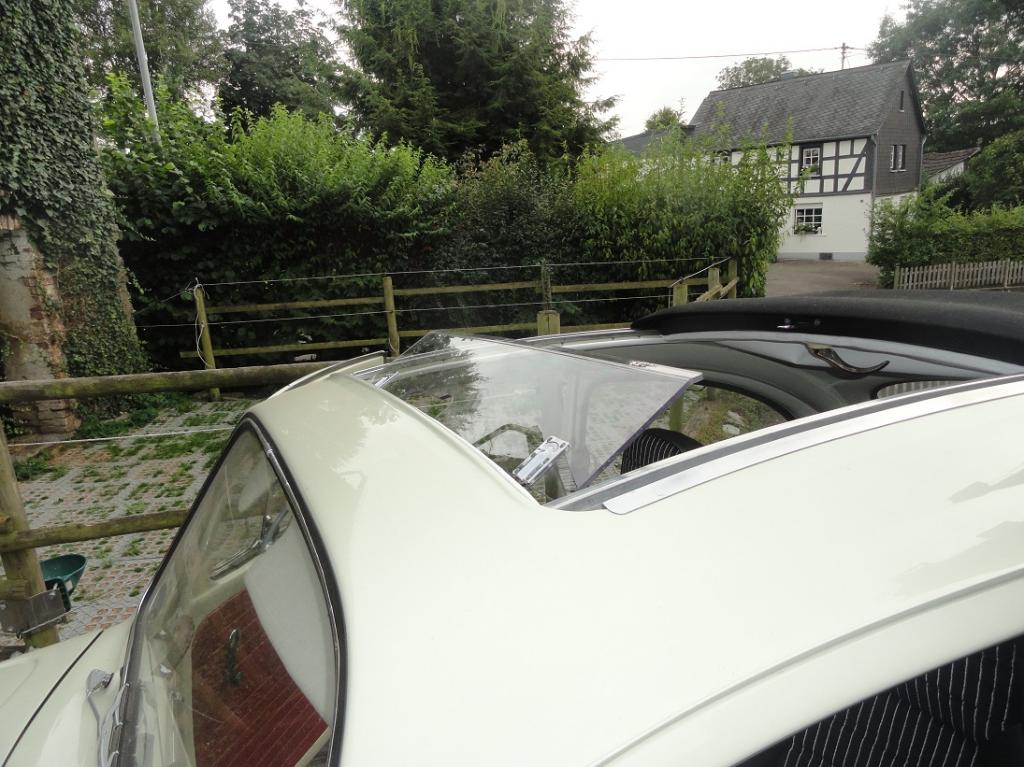

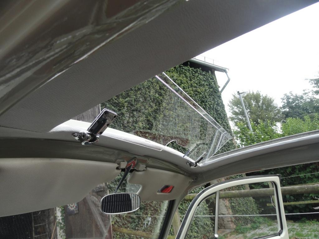

Mein Windabweiser ist auch fertig. Ausgangsbasis war ein alter Webasto Windabweiser, der eigentlich für einen alten Ponton Mercedes gedacht war. Davon hab ich aber nur die Scharniere verwendet. Ein guter Freund hat mir aus 5mm Makrolon nach Zeichnung das Ding passend gefräst. Gestern dann noch auf der Arbeit gekantet und eine Stunde mit dem Heißluftfön über einem gebogenen Bloch versucht eine gewisse Wölbung hinzubekommen. Hat auch etwas geklappt, aber in einem großen Ofen würde das noch besser funktionieren.
Feine Sache, der Wind bleibt draußen und man muss nicht immer den Abweiser im Auto verstauen 8-)

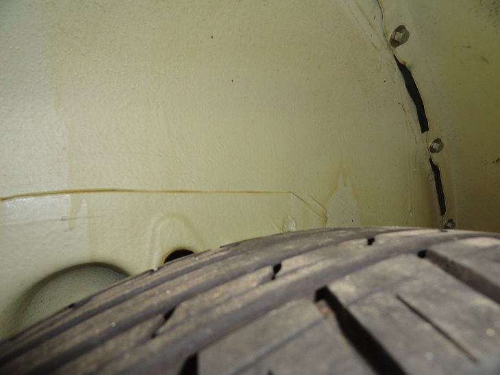

da es ja gerade etwas Trouble mit dem Getriebe gibt und die Reifen eh schon ab waren habe ich die Radhäuser mal gewachst.
Das normale Wachs war mir zu dunkel und bei der Suche nach was transparentem bin ich über das Wachs vom Korrosionsschutzdepot gestolpert.
Das Wachs ist fast transparent, läuft aber recht schnell wenn man es zu dick aufträgt. Daher die dunkleren Stellen und Läufer. Der hellere Bereich ist
auch schon gewachst und von der Schichtdicke voll ausreichend. Spritzer auf dem Lack habe ich aber mit Silikonentferner weg bekommen. Ich vermute mal das sich das "nicht entfernbar" auf heißes Wasser bezieht. :? Manchen Wachs bekommt man ja mit dem Dampfstrahler wieder runter.
