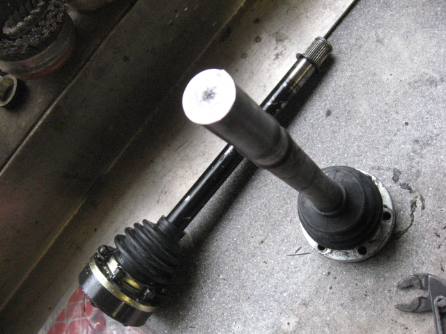

Hier der Vergleich der Antriebswellen:
Die Käfer/Typ3 Welle hat 24mm Durchmesser.
Die neuen haben 27mm (30% mehr Querschnittsfläche) und sind aus wesentlich besserem Stahl
Jetzt müssen nur noch die Gelenke halten.

Sag mal, wie bekommt der Kipphebelguru da die Verzahnung drauf? Wird die drauferodiert?

Merik hat geschrieben: Sag mal, wie bekommt der Kipphebelguru da die Verzahnung drauf? Wird die drauferodiert?
Da musst du ihn schon selber fragen.
Aber es gilt immer das Motto: Geht nicht, gibts nicht!

Die Verzahnung ist gefräst. Aber Vorsicht, das Zeug ist 56 HRC hart da braucht´s schon sehr hochwertige Fräser.
Dieses mal habe ich ausnamsweise nichts erodiert. Entschuldigung, kommt nicht wieder vor. :lol:
Geht nicht gibt´s nicht

So hart, dass beim Fräsen Funken - anstatt Späne fliegen? :lol:
Entschuldigung angenommen. Dann bin ich auf neue Ergebnisse aus deiner Erodiermaschine gespannt.
