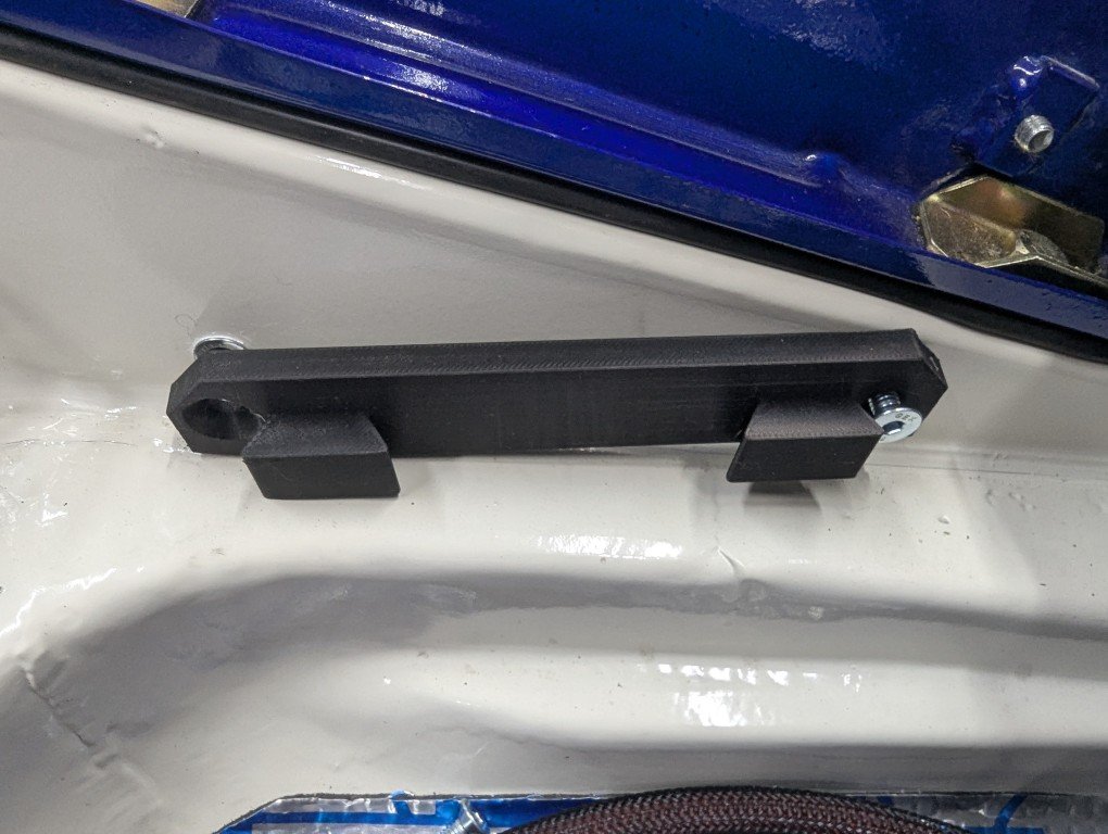

Wieder n bisschen geschraubt heute. Wird ja auch höchste Zeit, dass mal was handfestes, wirklich sichtbares verschraubt wird... :D
Gegen die großen nackten Blechflächen (dem original Rippengummi gibts ja mWn nur in Standardbreite) gans eine Spielerei, die gleichzeitig vielleicht sogar gegen Zerkratzen schützt und ca. 0,73km/h mehr Endgeschwindigkeit bringt :lol: :

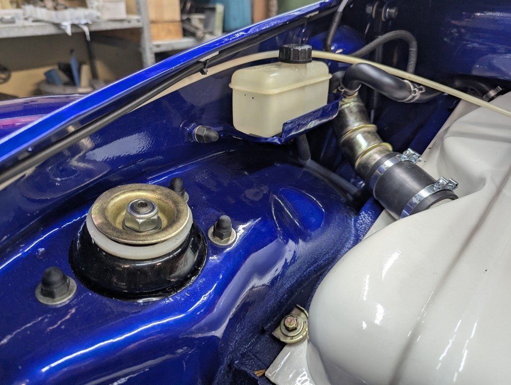

Das Bremsflüssigkeitsreservoir für die Kupplung, bestehend aus möglichst vielen O-Teilen: ;)

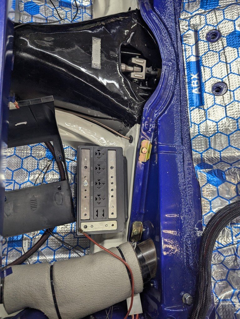

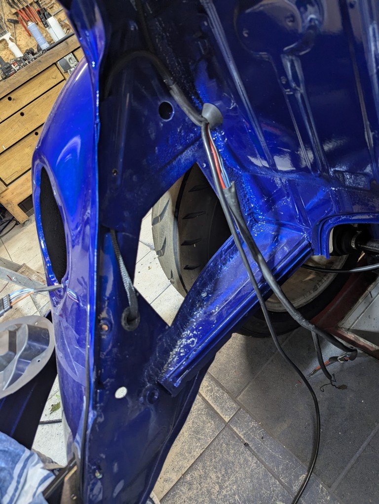

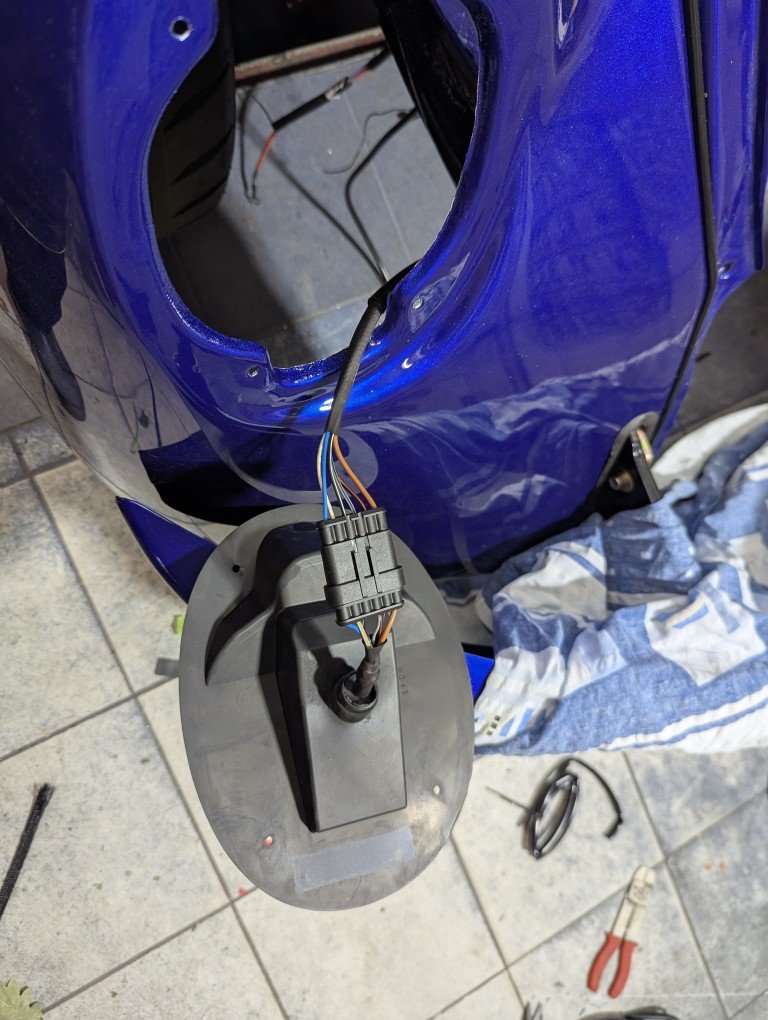

Kabel verlängern und verlegen und mit Steckverbindungen versehen:

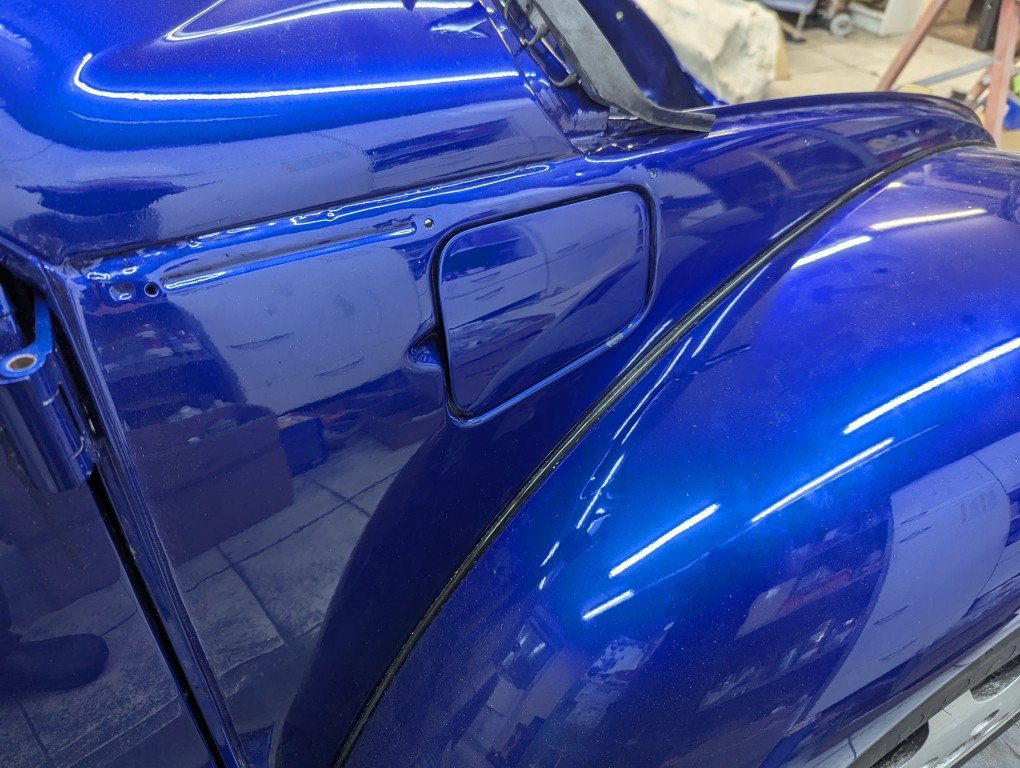

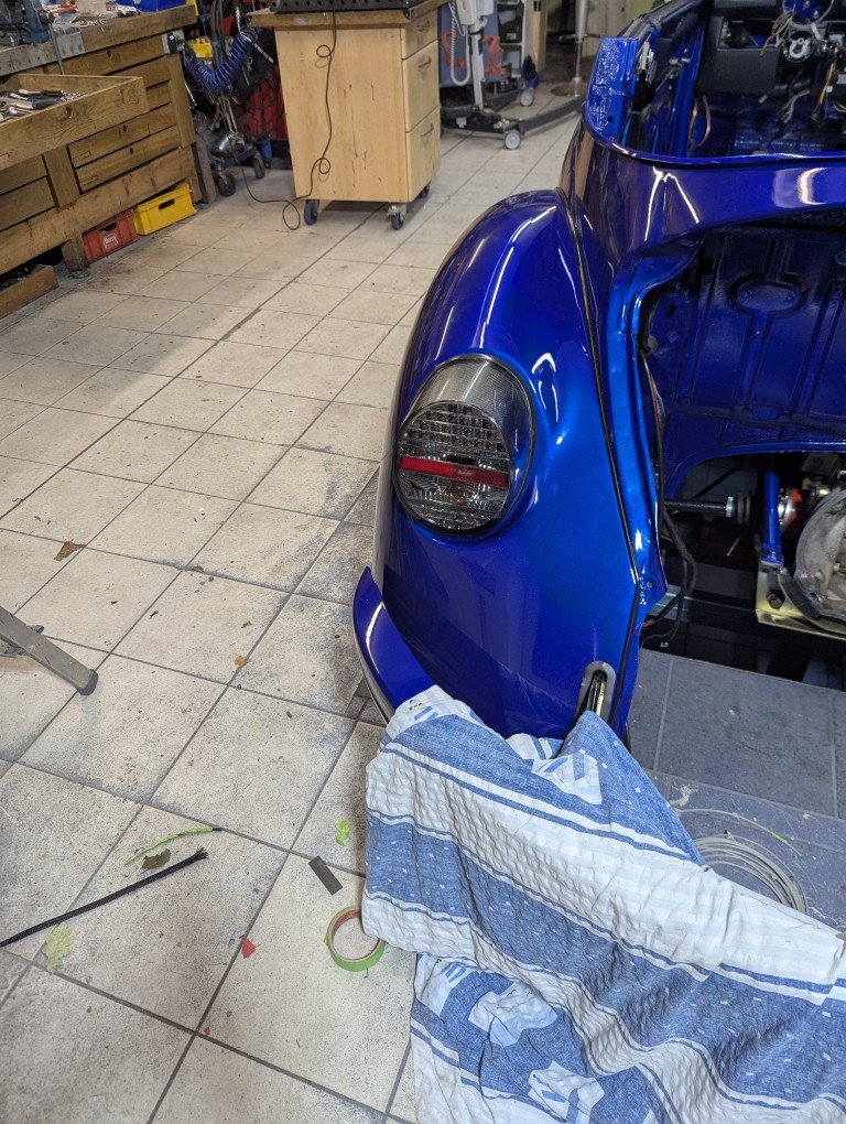

Das Tankklappenimitat lackiert und verbaut...naja, schöner geht ja immer :|

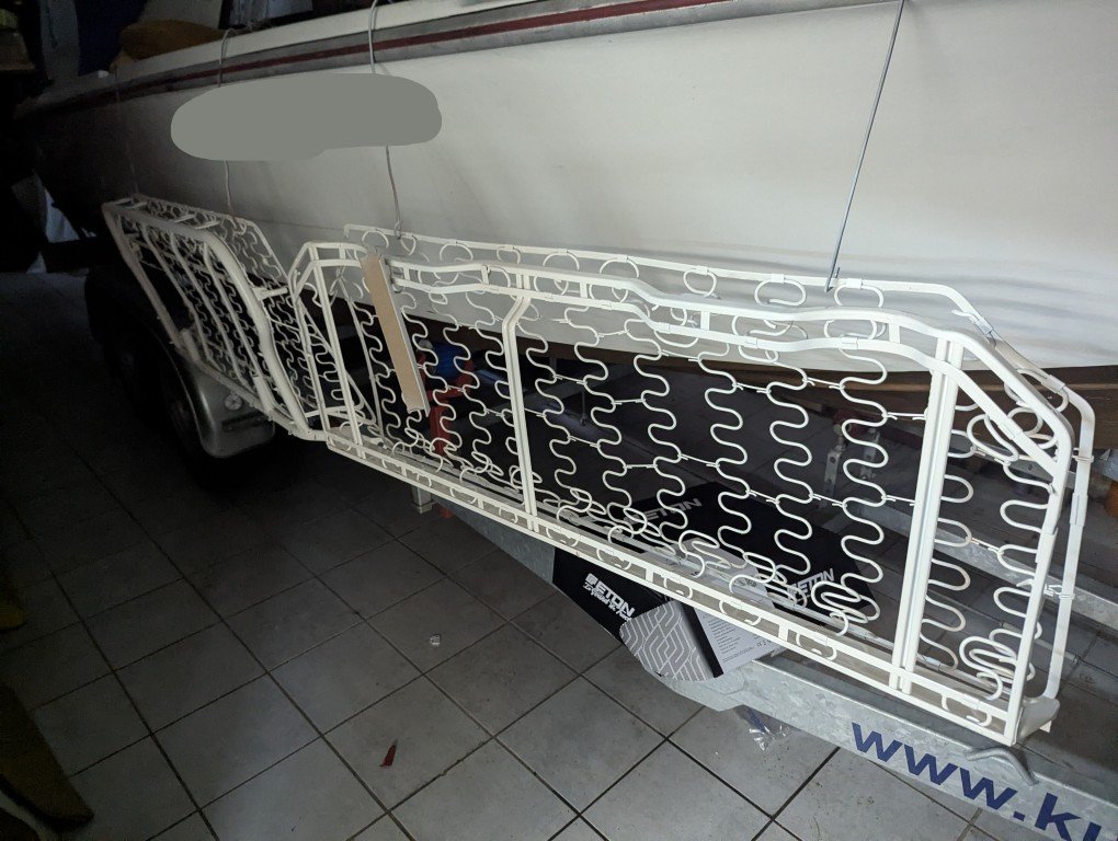

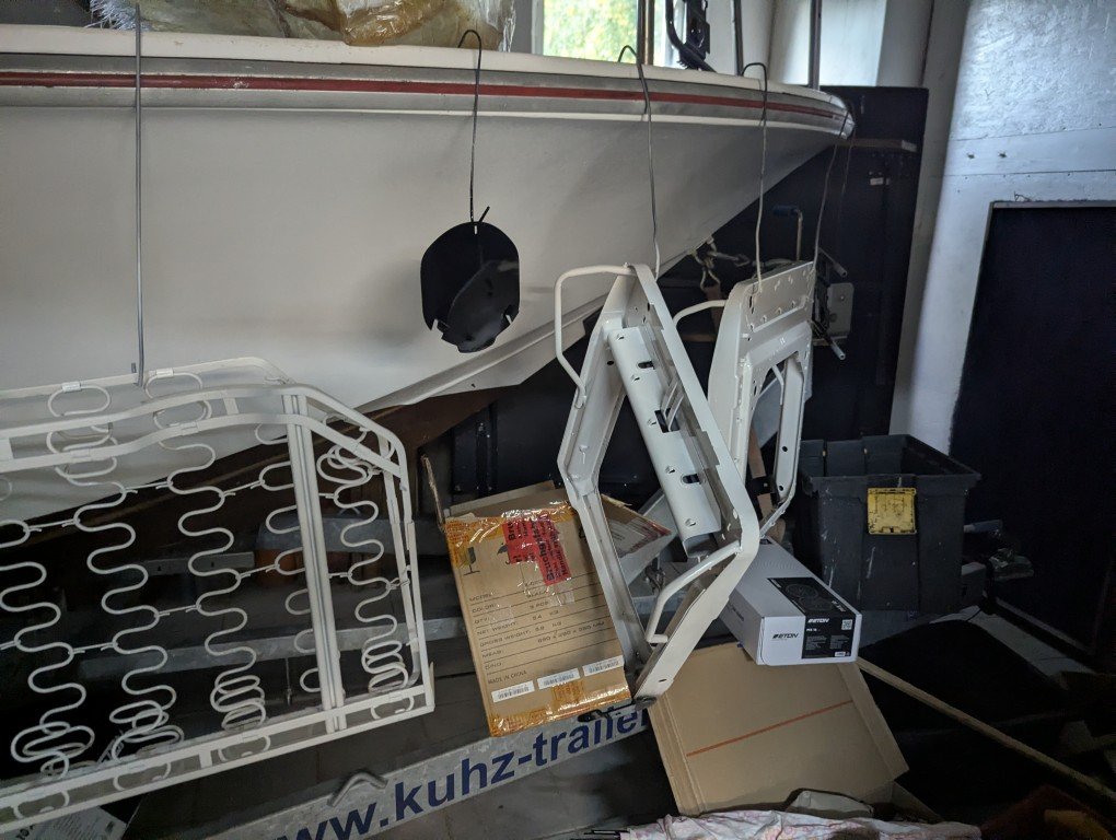

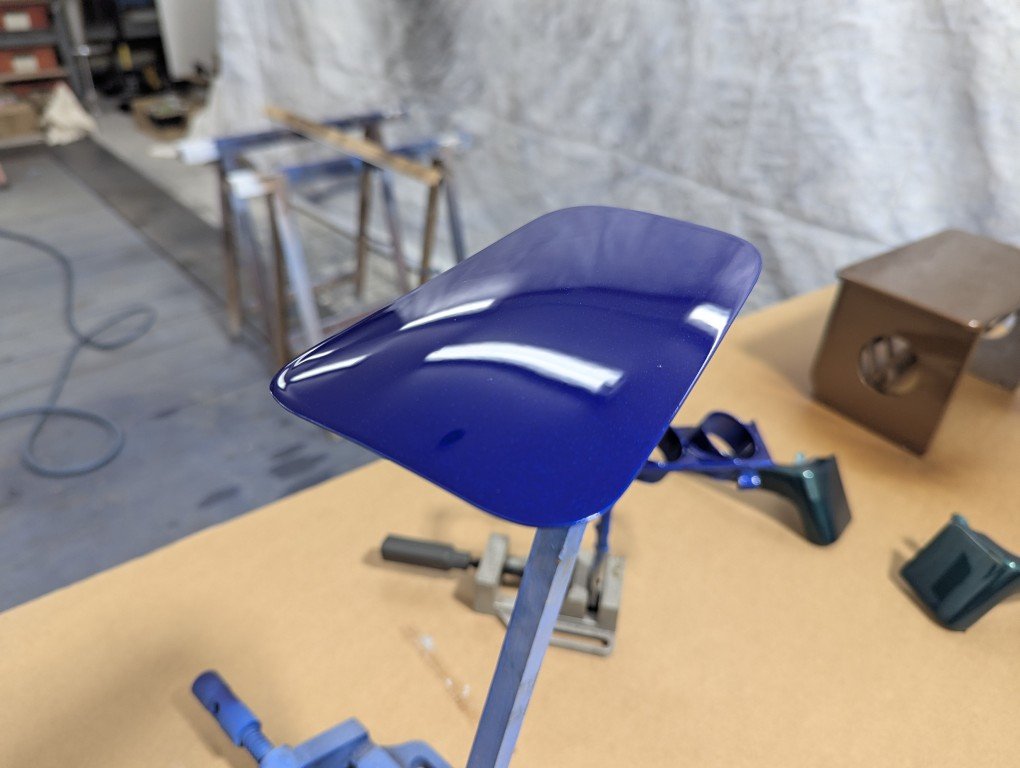

Und dann noch ein aufwändiger Programmpunkt - die Sitzgestelle sandstrahlen und lackieren, wobei letzteres sogar noch aufwändiger ist als gedacht! Aber das ist nun auch abgehakt und der Sattler kann ans Werk gehen:
PXL_20260802_180038380 (Mittel).jpg (152.93 KiB) 10815 mal betrachtet
PXL_20260802_180034941 (Mittel).jpg (143.78 KiB) 10815 mal betrachtet
Die Farbtonauswahl war übrigens Ergebnis der Strategie des konsequenten Aufbrauchens noch vorhandener Lackreserven, erzeugt aber am Ende besonders im Vergleich zum verrostet-vermockten Originalzustand ein nochmals "reineres" Gefühl als zB klassisches schwarz matt :lol:

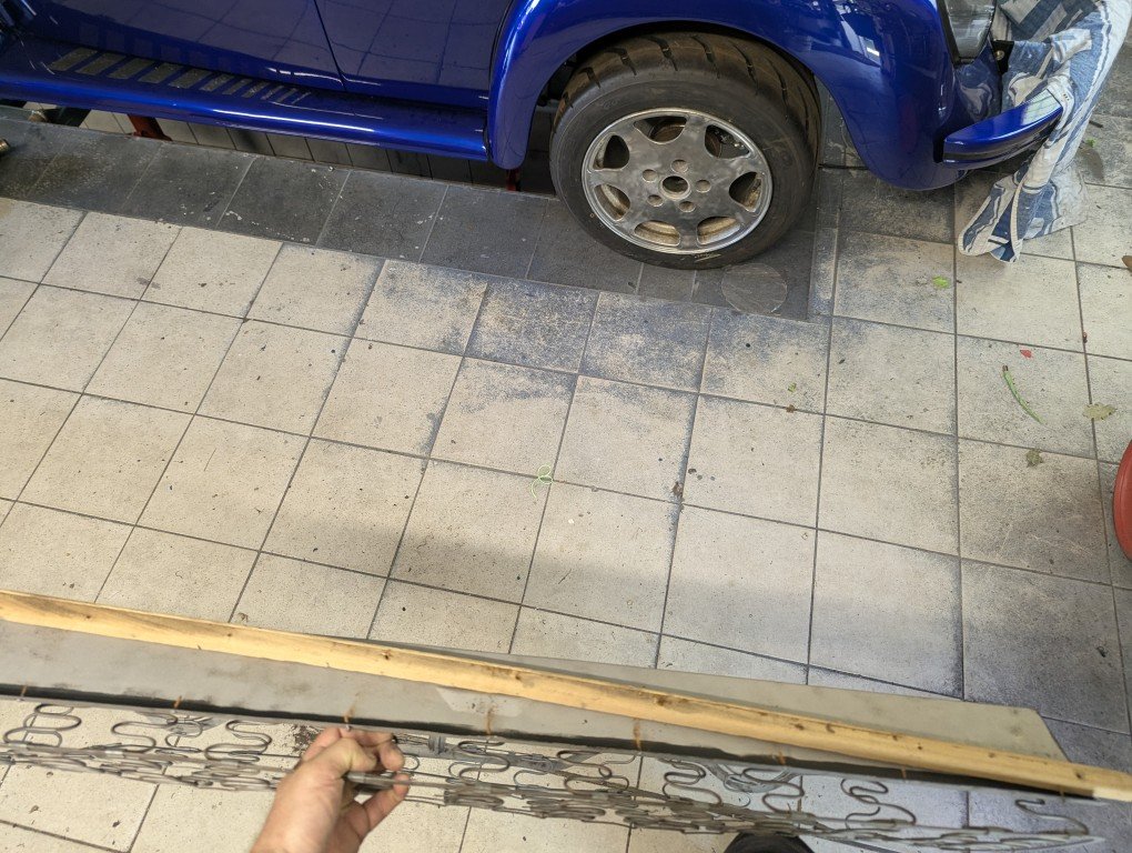

Unter dem Sitzgestellt ist ja ab Werk eine Holzleiste - hab mich gefragt, ob die wohl eine Teilenummer hat :lol:

Aktuell ziehen wir noch die restlichen und zusätzlichen Kabel und verlegen Teppich. Letzteren habe ich bei Fa. Arnold gekauft und bin sehr angetan von der Qualität. Dazu gibts aber Fotos und auch noch Fragen im nächsten Beitrag.
Ich bilde mir ein, das es schlau ist, Klemme 15 und v.A. Klemme 50 mit Relais von ZAS zu entkoppeln. Irgendwie sind die fliegenden Relais, zusammen mit jenem für die Heckscheibenheizung, nicht so der Knaller unter der Rückbank, sodass es da ein Druckteil mit den Standard-Relaissockeln, Sicherungen und auch gleich Verteilern für 30 und 31 gibt. Das Ganze wird auf einen Halter gesteckt und ist daher zu Montagezwecken gut erreichbar...

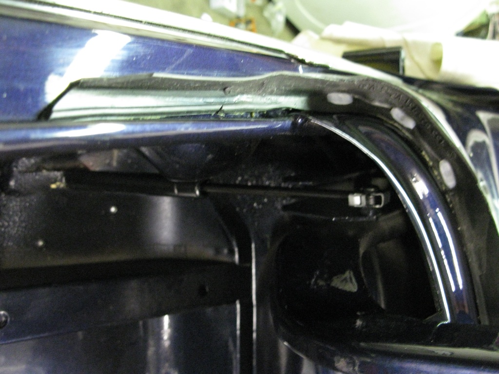

1. Wir haben in gutem Glauben, dass das so funktioniert, auf Mexicodichtungen für die Hauben umgerüstet. Dazu haben wir die - einzig verfügbare - Windlaufdichtung bestellt: Dichtung (die originale Lösung vom 1303 ist ja ein Stück, das einmal um den Kofferraum herum läuft). In der Beschreibung steht nur "Käfer" :roll: . Nun ist die aber für den 1303 zu lang! Wie lässt sich das lösen? Da die ja ohnehin geklebt wird, einfach in der Mitte den Überschuss ausschneiden? Weiterhin ist unklar, wie der Bereich aussehen muss, an dem die Aufsteckdichtung an der Haube endet und auf die an der Karosserie verklebte Sichtung trifft. Wäre schön, wenn wir da an Erfahrungen partizipieren könnten :obscene-drinkingcheers:

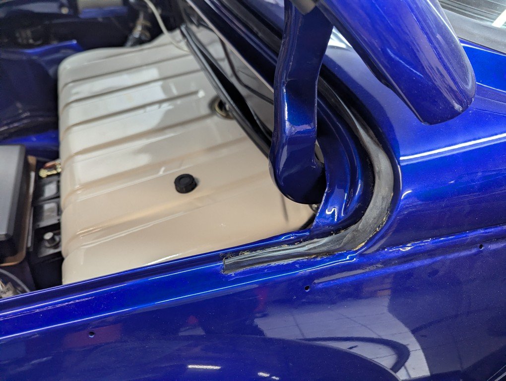

Besorge Dir den passenden 1303 Gummi. Gerade an den Rundungen ist doch ein erheblicher Unterschied zum KV. Beim 1303 wird der Gummi in der Rundung mit drei kleinen Stiften gehalten.
Übrigens habe ich den Blechfalz auch oben an der Windschutzscheibe entfernt und den Gummi mit einem Kleber vom Sattler geklebt. Das hat bisher 15 Jahre gehalten. Demnächst muss ich es wohl mal wiederholen.
Den Gummi habe ich nach den Rundungen abgeschnitten. Das überlappt dann mit dem oben angebrachten Mex Gummi.

Moin Georg,
geo-georg hat geschrieben: ↑Fr 2. Okt 2026, 23:13 Hallo Dirk
okay, danke für den Tip! Nun ist es zwar zu spät, weil wir die normale Dichtung gekürzt eingeklebt haben, aber ich packe mal eine 1303 Dichtung auf den Merkzettel. Eigentlich passt die seht gut und die Haube liegt satt ab. Ich kann mir aber vorstellen, dass die sich im Radius trotz perfekter Klebevorbereitung löst - VW hat ja sicher nicht umsonst die Clips eingeführt.
