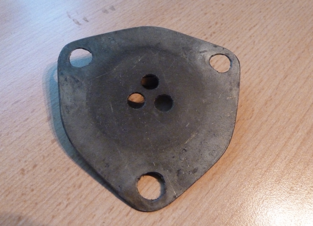

Fürn TÜV würde ich eine Prallplatte zwischen die Flanschplatte packen.So mit 3-4 13 Löcher.Gut fürn TÜV und danach?.....

Jürgen N.
Beiträge: 1752
Käfer: 53er Käfer Cabrio
Wohnort: 71706
Re: Type V 2400ccm
Beitrag von Jürgen N. »
Turner hat geschrieben:Fürn TÜV würde ich eine Prallplatte zwischen die Flanschplatte packen.So mit 3-4 13 Löcher.Gut fürn TÜV und danach?.....
glaube bei mir ist es verjährt
Grüße Turner
Das gibt aber für die Fahrbarkeit Abstimmungsprobleme!!
Würde ich so nicht lösen!
Leue
Beiträge: 117
Registriert: Fr 4. Mär 2011, 12:54
Re: Type V 2400ccm
Beitrag von Leue »
Hi
für den TÜV ist das machbar aber zum fahren ist das Banane:
Das war mal für einen 2l, der lief zwar damit aber zog natürlich nicht mehr richtig durch, iss klar!
Turner
Beiträge: 383
Käfer: VW 1302wbx4 1971
Käfer: VW 1600 Typ3 1967
Re: Type V 2400ccm
Beitrag von Turner »
@Jürgen
Es ging ja nur um den TÜV und danach sieht man weiter,oder wie glaubst du habe ich seinerzeit mitm 2,2l Typ1,Eigenbauschalldämpfer und 45 Dellis 84 db Fahrgeräusch hinbekommen :o Ganz klar,fahrbar war das in Grenzen,Beschiss ist das auch,aber es ist ja meine Verantwortung gewesen,so wie heute mit der 07ern Nummer.Wenn die Grünen Herren mich zur Geräuschmessung geschleppt hätten :lol: 98db,tut das not :angry-cussingblack:
Sind Jugendsünden :D Aber ich denke ,heute fällt denen das gar nicht mehr so auf,mit diesen elenden Ranzkisten von AMG und die Prolos mit ihren Cup Auspuff am Porsche.Frag mich wer so was abnimmt :obscene-drinkingbuddies:

Wenn es einzig um die Geräuschkulisse BEI DER ABNAHME geht wurden in der Tat mit ner stahlplatte mit nem 2 cm statt der Dichtung sehr gute Ergebnisse erzielt. Fürn Dauerbetrieb is das natürlich nix ;-)
