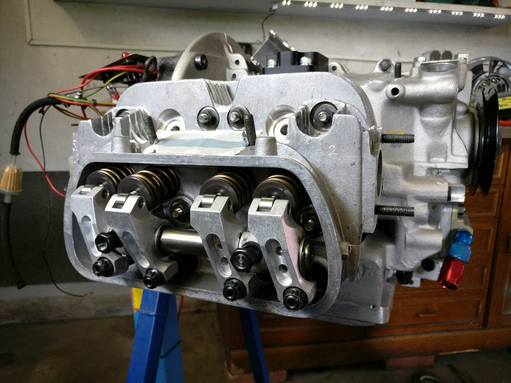

Schön, dass Du sie verbaut hast. Lag es an den Köpfen und dem Gehäuse, dass so viel geändert werden musste.

Weder noch. Eher an den Stösselschutzrohren. Damals mit den CSP Rohren passten die Typ3 Bleche schon kaum. Die JPM Rohre sind im Außendurchmesser noch einmal ein Stück größer.
Passende Frage dazu...
Lässt du die Gebläsehaube eigentlich außen an den Typ3 Blechen vorbei laufen oder soll das Ende der Haube innen in den Blechen Stecken? Da bin ich mir gerade etwas unschlüssig. Wenn ich die Haube außen vorbei laufen lasse, wird die rechts von der Riemenscheibe vom Blech nach außen gedrückt und ich habe dort einen Spalt, den ich abdichten müsste. Was aber mit einem Kantenschutz wohl ganz gut gehen würde. Um die Haube in die Bleche stecken zu können, müsste ich die Haube allerdings stark bearbeiten. Da bin ich mir auch nicht sicher, ob das so richtig gut funktioniet. Und einmal ab ist bei GFK schließlich nicht so schnell wieder dran... :lol:

In der Zwischenzeit kam auch ein Paket vom Thorsten mit einem Satz sehr hübscher, fertig abgelängter Alustangen bei mir an. :romance-admire:
Danke an dieser Stelle nochmal, für den super Service!
Damit wäre der Ventiltrieb nun auch komplett und fertig montiert. 8-)

Eigentlich ergibt es sich automatisch . Die Haube liegt außen drüber.Extra abdichten musst Du nichts.
Dein Motor ist einfach zu Groß ;-)........

5 Jahre? Oh man... Erinnere mich doch nicht daran. :lol: Aber das Master Studium ist inzwischen erledigt. Und der Porsche läuft jetzt endlich auch halbwegs zuverlässig. Hoffentlich bleibt da bald mal mehr Zeit für den Käfer und den Motor.
Also der Motor hängt noch am Motorständer, da das zugehörige Auto gerade zerlegt ist und noch eine Menge Zuwendung benötigt.
Gelaufen hat er inzwischen aber schon. Klingt mächtig böse und giftig. Allerdings gabs/gibt es noch Probleme mit der Vergaserbestückung. Ich denke, die 42mm Venturis waren fürs Erste vielleicht doch ein wenig zu groß. Ich habe inzwischen 38er und die zugehörige Düsenbestückung liegen. Ein kleines Zündungsupdate in Form des 123-Verteilers mit Bluetooth hat er auch noch bekommen. Ich muss noch in einen passenden Anlasser investieren, da er mit meinem Automatik Anlasser einfach nicht an zu bekommen ist. Jedenfalls nur mit großen Mühen.
Sobald ich den auch da habe, teste ich noch einmal, dann mache ich euch auch ein Video. 8-)

Hier noch das zugehörige Foto vom aktuellen Stand:
