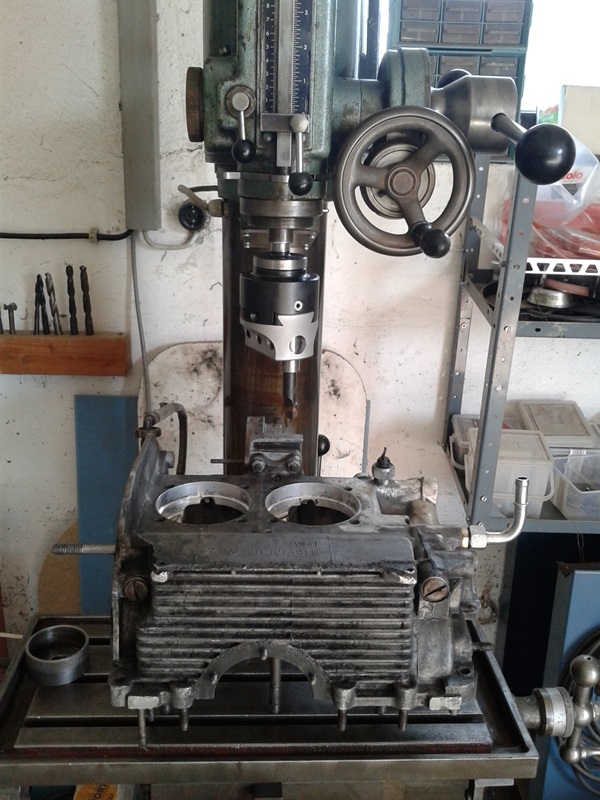

wollte mal den Kolbenrückstand ermitteln, ist bei 1.2mm ABER das gehäuse muss noch geplant werden UND das gehäuse ist nicht tief genug gespindelt und somit schlagen die kolben unten in der bohrung an, die KW lässt sich nicht ganz drehen.
jetzt hab ich einen grund um meine neu erworbene fräsmaschine auszutesten.
wie spannt ihr das gehäuse auf? alle stehbolzen raus und plan auf den tisch oder habt ihr das gehäuse mit einer konsole "höhergelegt"?

hätt mir gedacht ich schweiß mir einfach zwei "böcke" aus formrohren mit denen ich das gehäuse höherlege..?
die werden dann oben und unten plangefräst, dass das gehäuse plan aufliegt und dan kann ich das gehäuse aufspannen, ohne die stehbolzen entfernen zu müssen. oder flext das ganze dann zu viel?

spindelt keiner seine gehäuse selbst?

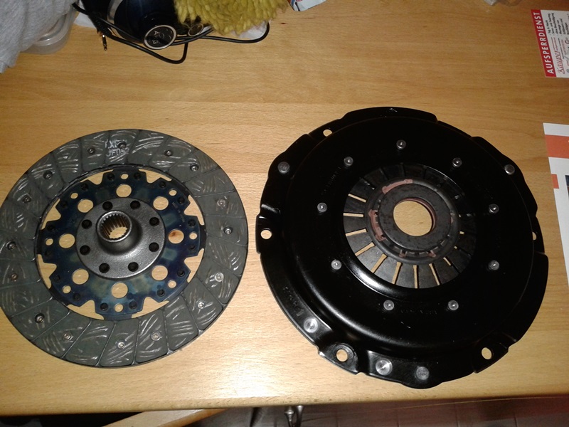

die woche sind wieder zwei puzzleteile gekommen. stage 1 und daikin scheibe

Hallo
Kommt darauf an wieviel Verfahrweg deine Maschine hat. Ich habe nicht so viel und mache deshalb alle Stehbolzen raus. Aber wie gesagt kommt auf die Maschine an.Es gibt auch diverse Video auf youtube.

hallo,
danke für deine antwort.
ja, das werde ich am we checken, ob sichs von der höhe her ausgeht.
hab gestern gegoogled und geyoutubed, da lassen eigentlich alle die stehbolzen drinnen.
gibts irgendwelche probleme wenn ich die stehbolzen raus und wieder rein drehe? gewinde im block? oder macht denen das eine mal nichts?
Danke.

Ich klebe die dann einfach wieder mit Schraubensicherung ein und gut ist. Hier nochmal ein link mit aufgespanntem Gehäuse. http://www.youtube.com/watch?v=Do8ErNI39Sc Es hat halt auch einen Vorteil - man kann beim Aufspannen sehr schön prüfen ob das Gehäuse verzogen ist. Wenn du aber den Luxus hast und die passende Vorrichtung dann lass die Schrauben drin es spart viel Zeit.

geht sich aus, da is genug platz

Hallo!Stevo_L hat geschrieben:noch gar ned, habs nur mal hingelegt und geschaut ob sichs von der höhe her ausgeht.
Mein Sohn hat in einem Stahlbaubetrieb gelernt, der meinte wenns von der Höhe ausgeht haben die "sperrige" Bauteile auch mal unterlegt zum Bearbeiten (Fräsen). Die nehmen aber STAHLPLATTEN, die du dir eventuell aus einem Betrieb ausleihen könntest (ich habe mir mal so eine grössere Platte vom Schrotthändler für meine Werkbank gekauft, dort gabs auch kleinere Stücke, vielleicht eine Möglichkeit?). Deine Idee mit den Formrohren und die planen wäre ihm nicht massiv genug und zu ungenau.

meinst du?
ich hab im youtube gesehn, dass die eine konsole aus 5cm dicken stahlplatten gebaut haben.
ist das für die alu bearbeitung ned ein bissl zu übertrieben?
hätt mir das so vorgestellt:
einfach zwei rechtecke die miteinander verbunden sind. oben kann ich das gehäuse drauflegen und mit den Zugankern vom ersten und dritten lager anschrauben. unten hab ich zwei löcher wo das ganze am tisch angeschraubt wird.
zusätzlich die obere und untere strebe vom rechteck planen, dass das gehäuse gerade aufliegt.
