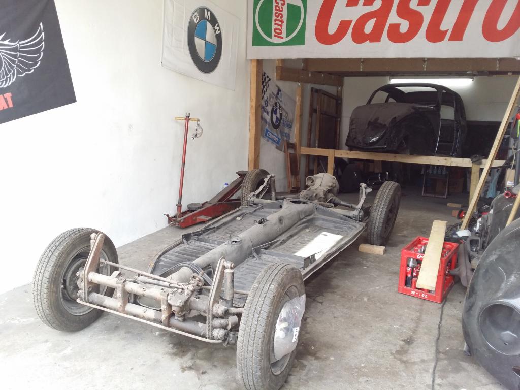

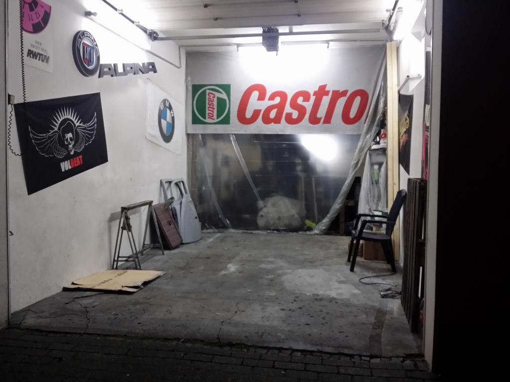

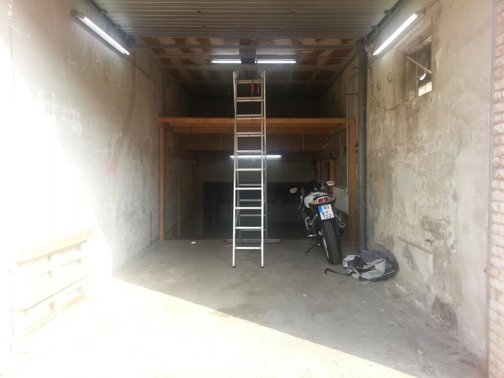

Vielen Dank, für all die guten und hilfreichen Tips! Ich hab mir das ganze noch mal durchgerechnet..... es ist zu teuer. Ich werde leider die Billigvariante wählen müssen, d.h.: Punktfundamente statt Streifenfundament für die neue Wand, Boden mit Gehwegplatten und statt einer schicken barrierefreien Bühne die alte Consul meines Nachbran, welche seit 10 Jahren unebnutz im Regen steht. Vorteil der Bühne ist ein Grundrahmen, d.h. sie kommt ohne aufwändiges Fundament aus. Evtl. stell ich die auf 2 Stahträger....
Diese 2 Bilder hier hab ich gerade auf dem Rechner gefunden. Viel sieht man nicht, aber ein wenig kann man erkennen.....
Gruss,
Alex

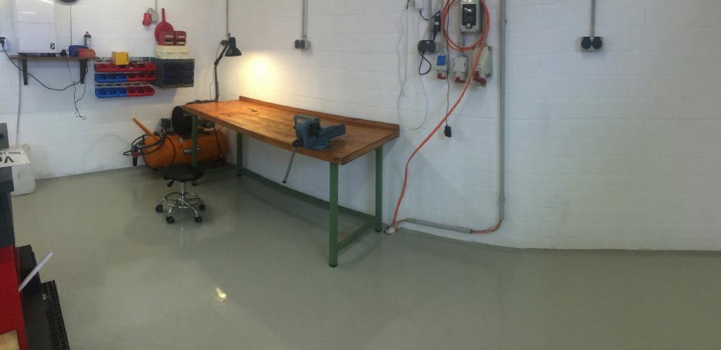

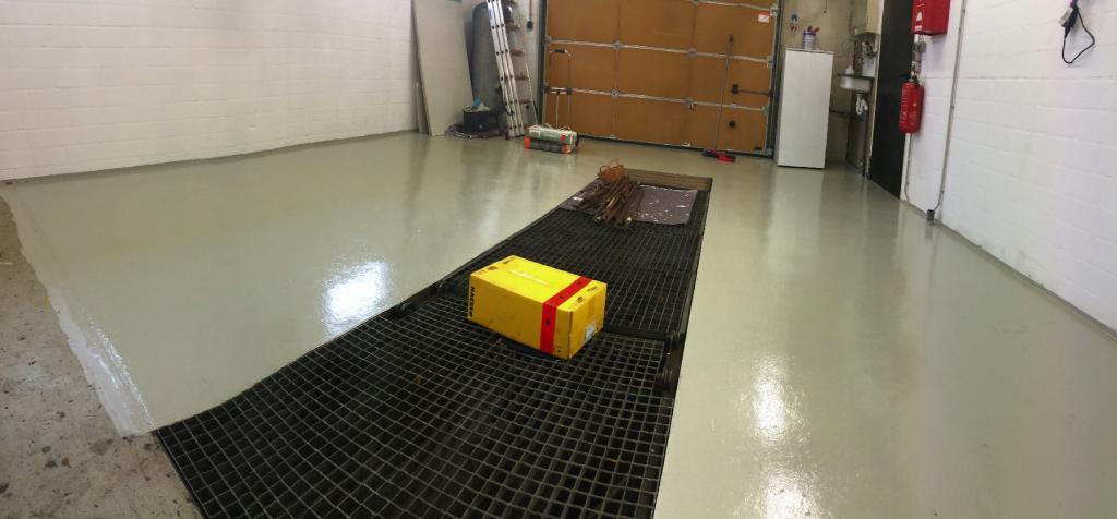

Hier meine Garage während / kurz nach der Renovierung:

Beitrag von kingkolli »

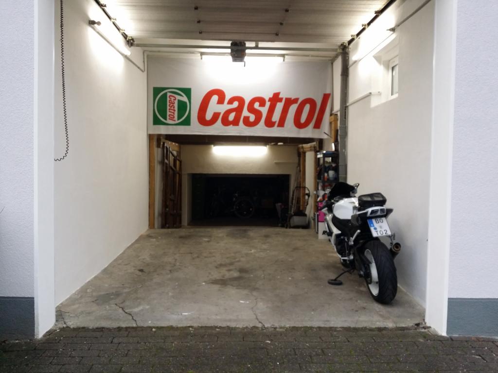

Hört doch auf solche Böden zu zeigen :angry-cussingblack:
