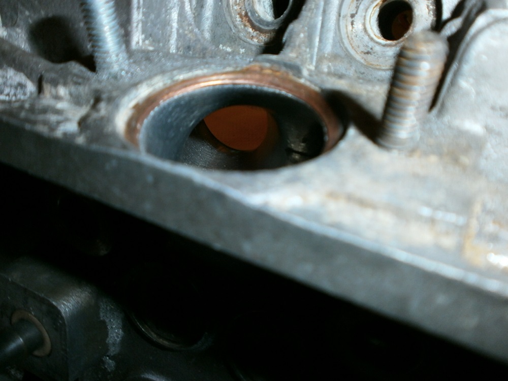

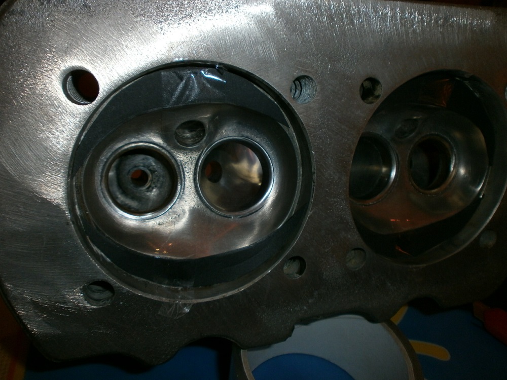

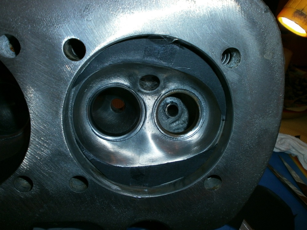

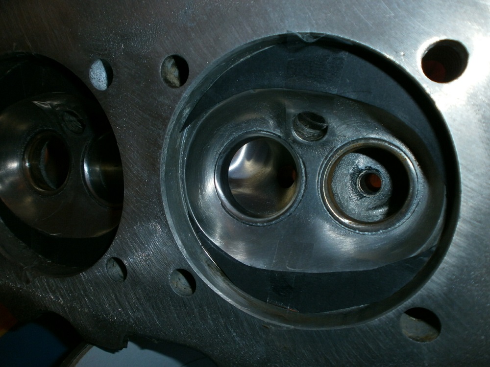

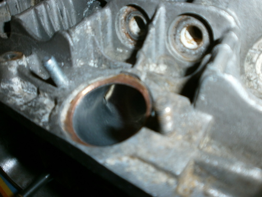

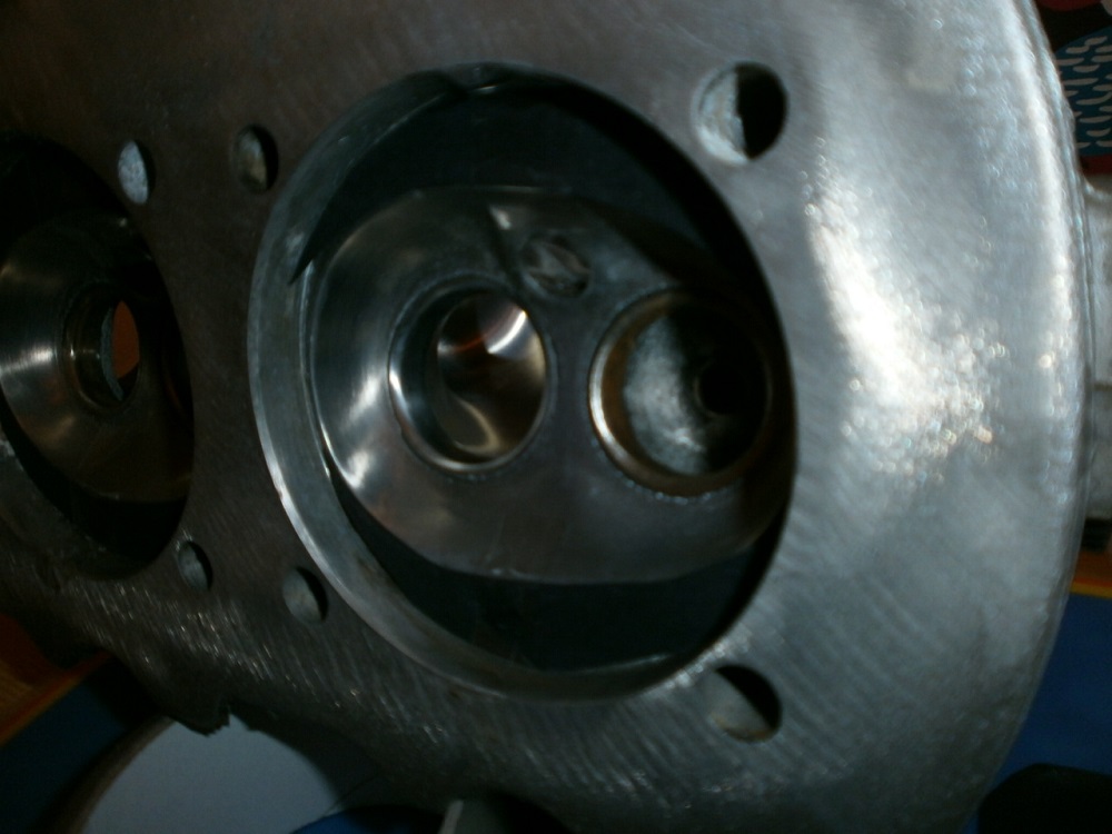

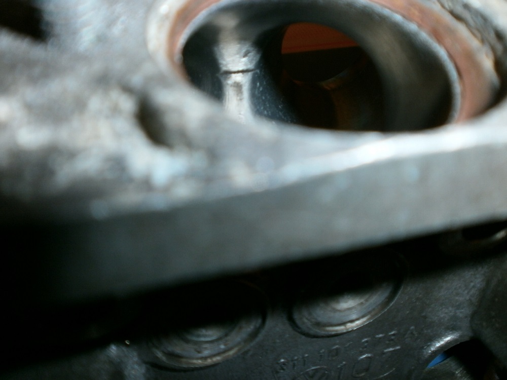

Und jetzt kommen die Bilder der Köpfe! Und jetzt möchte ich eure Meinung zu der Bearbeitung hören!

triker66 hat geschrieben:Und jetzt kommen die Bilder der Köpfe! Und jetzt möchte ich eure Meinung zu der Bearbeitung hören!
Gruß Holger
Dann mach mal, kanns schon nicht ewarten, denn ich muß jetzt auch an meine ran, denke du wirst die "Latte recht hoch gelegt haben".

So Yoko hier die Bilder!
triker66
Beiträge: 2405
Re: Neues Projekt 1776 ccm Einkanal - mit CB 2280 Nockenwell
Beitrag von triker66 »
Was jetzt noch gemacht werden muss, sind die Ventilsitze in Radien zu schneiden und die Bohrung auf 98 mm vergrößern und 2 mm tiefer stechen für die Verdichtung! Die Verdichtung soll 8,8-9:1 sein.

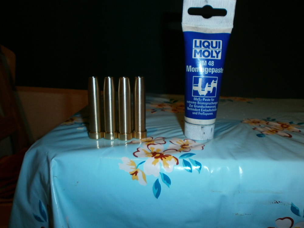

Ach so die Ventilführungen habe ich auch noch eingepresst!
Danke für die Fotos, Holger, klasse Arbeit. Frage: mit welchem Gerät hast du die schöne Rundung im Brennraum um die Einlaßventile herum gemacht? Für die groben Vorarbeiten in den Kanälen/Saugstutzen habe ich "Pferd"-Fräser, danach mit Dremel Fächerscheiben. Aber eben für solche "Rundungen" in den Brennräumen habe ich nichts wirklich Passendes.

yoko hat geschrieben:Danke für die Fotos, Holger, klasse Arbeit. Frage: mit welchem Gerät hast du die schöne Rundung im Brennraum um die Einlaßventile herum gemacht? Für die groben Vorarbeiten in den Kanälen/Saugstutzen habe ich "Pferd"-Fräser, danach mit Dremel Fächerscheiben. Aber eben für solche "Rundungen" in den Brennräumen habe ich nichts wirklich Passendes.
Gruß Yoko
Morgen Yoko ich habe jede Menge an Fächerschleifer und und und! Ich mache von den Sachen am Montag in der Werkstatt mal ein paar Fotos!
Gruß Holger

Auf dem 7.+8.Bild ist etwas über der Zündkerze an der Quetschkante. So was welliges. Isolierband oder was "schweres für das Leistungsplus"? ;)
Zu sehen sind auch die alten Sitzringe -oder?

Varus hat geschrieben:Auf dem 7.+8.Bild ist etwas über der Zündkerze an der Quetschkante. So was welliges. Isolierband oder was "schweres für das Leistungsplus"? ;)
e
Grüß dich Horst! Ich habe die Quetschkannten abgeklebt, um den Brennraum besser zu sehen! Ja es sind alte Sitzringe und alte gebrauchte Köpfe ohne Risse! Die Ventilsitze werden neu geschnitten!

Mahlzeit man man man die Köpfe sehen richtig gut aus! :text-bravo: Ob Kanäle oder Brennraum super, und deswegen von mir eine :text-+1:
Mach weiter so!
