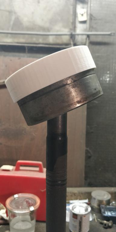

die Semsterferien sind gestartet. Die Bremssättel sind zerlegt und beim Glasperlstrahlen. Ich habe heute mal die Antriebswellen ausgemessen. Dazu habe ich die alten eingebaut und die Gelenke mit Gewindestangen so positioniert, dass ich maximales Spiel in den Gelenken hatte. Meine Wellen stehen fast horizontal und fast 90° zum Auto.
Ich habe dann zwischen Flasch vom GLG und Flansch vom Getriebe auf der Fahrerseite 45mm, auf der Beifahrerseite 55mm ermittelt.
Die originale Länge der Welle sind 410mm. Somit brauche ich eine Welle mit 455mm und eine Welle mit 465mm Länge (wobei hier natürlich auch etwas "Spiel" drin ist. auf 10 oder 15mm kommt es nicht an.

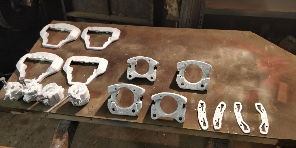

Dienstag konnte ich die Bremse vom Stahlen abholen und habe es heute endlich geschafft, die Teile zu grundieren. Finale Fahre wird dezentes neon Grün.

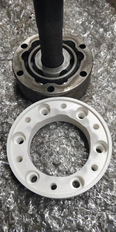

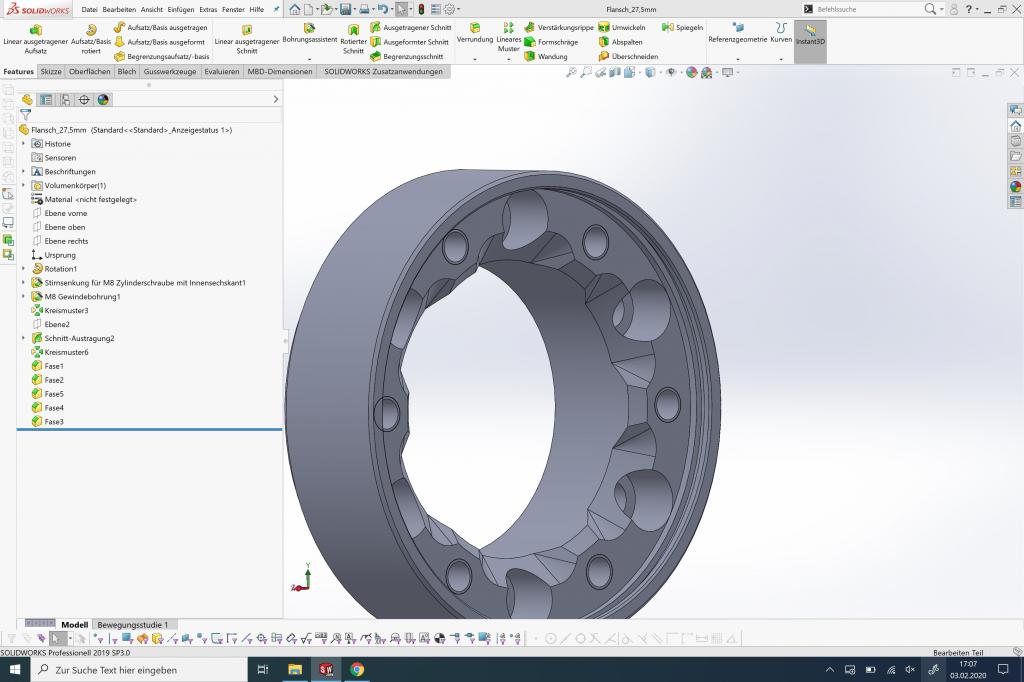

Ich habe mich auch gegen "Sonderwellen" entschieden. Ich habe Flansche konstruiert, die ich an die Flansche vom Rad bzw. Getriebe schrauben kann. Die sind 22 bzw 27mm hoch, werden mit den Flanschen verschraubt und die Antriebswellen dann mit den Zwischenflanschen. Material wird 1.2379, verschraubt mit 12.9 M8. Das Material sollte nächste Woche kommen, dann kann gefräst werden, muss da allerdings auf eine freie Maschine warten.

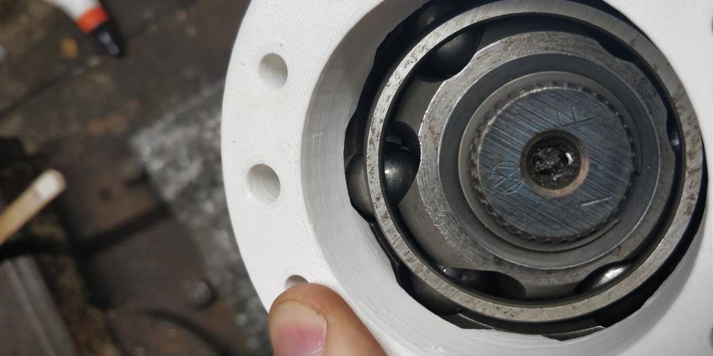

Wenn ich deine Bilder korrekt deute, dann hast du aber bei der Montage des Gelenks einen Fehler drin.
Seh ich das richtig, das du die Federscheibe direkt unter dem Sprengring hast?
Da gehört die nicht hin.
Die muss hinter das Gelenk.

Da kannst du tatsächlich Recht haben. Ich habe die Gelenke nur schnell zusammen gebaut, weil sie eh nochmal auseinander müssen. Das werde ich dann beim finalen Zusammenbau berücksichtigt.
Danke für den Hinweis!

Du solltest dir nochmals Gedanken machen über die Konstruktion deiner Adapter.
Rein mechanisch wird das so funktionieren aber so wird das nicht dicht werden und die "schwarze Brühe" wird da austreten.
Der Adapter hat im Bereich der Flachsenkungen keine Auflagefläche mehr für das Gelenk...............
Du kannst es natürlich auch mit " Siliconkleber" am Rand abdichten das könnte evtl gehen.
Ich hatte das Problem auch bei meinen Adaptern.....................
Und nicht vergessen das Volumen des Adapters mit Gelenkwellenfett zu füllen sonst geht das nicht lange gut ;)

Darüber habe ich mir auch schon Gedanken gemacht. Ich habe "genug" Rohmaterial was die Höhe angeht. Vielleicht bekomme ich da noch einen O-Ring unter, der Radial dichtet.
Über die Naht Silikon habe ich auch schon nachgedacht, bekommt man radseitig nur leider schwer aufgetragen im Schräglenker.
Aber da werde ich nochmal ran müssen, das stimmt.

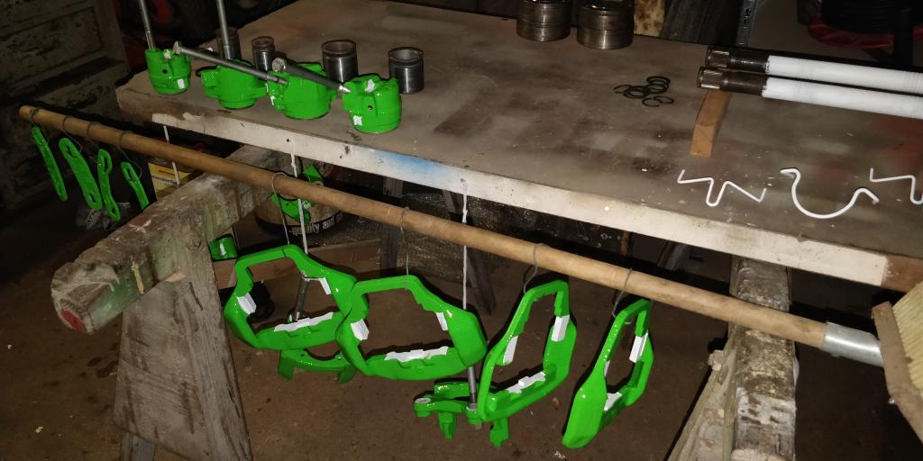

Die Farbe war leider ein völliger Reinfall. Auch mit doppeltem Anstich schimmert immer noch die weiße Grundierung durch, eine weiße Bremse will nicht unbedingt haben, fleckig dazu um so weniger.. Ich habe neue Farbe bestellt und muss nun warten.

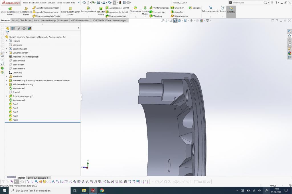

Ich habe dann nochmal den Laptop gezückt und einen O-Ring in den Flansch eingebaut. Der dichtet auf dem Außendurchmesser vom Gelenk ab, dass eigentlich kein Fett austreten kann. Sobald etwas neues passiert ist, lasse ich es euch wissen.

Gestern gab's ein bisschen Farbe für die Bremse, nachdem die neue Farbe eingetroffen ist. Ich habe nur schnell das Handy in die Werkstatt gehalten.

Die Flansche hast richtig gut konstruiert. :text-+1:
