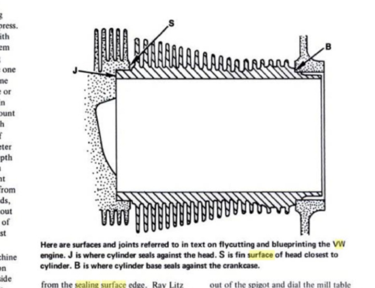

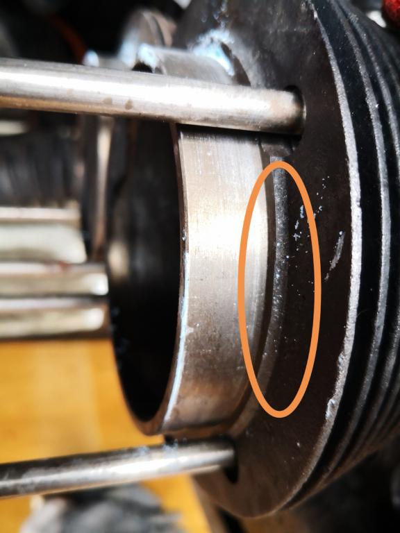

Die Stufe vom Dichtsitz auf die Brennraumfläche ist mit ausgelitert? Ich frag mich immer, warum man so eine Stufe da rein macht. Und am Brennraumrand verschenkter Raum aussen an den Ventilen.

Das mit der Stufe habe ich bis heute nicht verstanden. Vielleicht wenn man negativen Kolbenrückstand hat.......?
Re: der ideale Typ1 Brennraum
Das mit der Stufe Würd ich auch gerne wissen. Hab ich auch.
Erhöht eigentlich die quetschkante. Ich habe vermutet, das der Grund ist, das sich die Zylinder nicht in den Kopf einarbeiten.

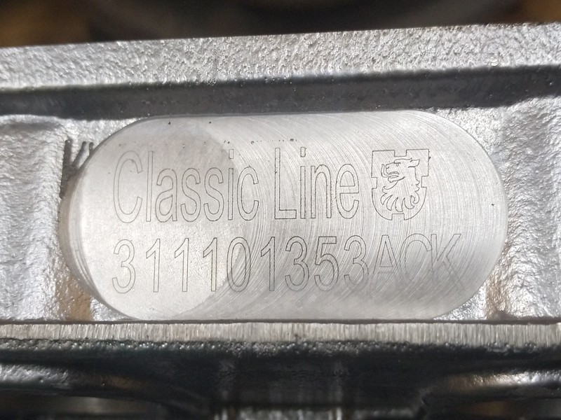

Die Meinung wurde ja kund getan.Hier sind seitenlang Bilder von Brennräumen.Schaden tut es selbst beim Einkanaler nicht den Ringspalt zu erweitern.1N5ID3R hat geschrieben:Moin zusammen!
Ich hab heute mal einen Kopf ausgepackt und angeschaut.
Ich habe ihn "nur" aufbohren und tiefer stechen lassen.
Ist ein 1-Kanal Kopf für mein 1.900er Projekt.
Was meint ihr dazu?
DAnke und Gruß
Stefan

Hallo, ich denke gerade was den Brennraum angeht gibt es viele unterschiedliche Meinung, und vor allem die Spreizung zwischen richtig gut und extrem schlecht ist sehr sehr hoch.
Also ich würde jetzt nicht sagen, dass die Köpfe zum wegschmeissen sind, aber wie Lars schon gesagt hat, jetzt prüfen ist einfacher als nachher ohne Ventil dazustehen.
vielleicht geht du zu einem Motorenbauer in deiner Umgebung und lasst dir das nochmal anschauen- neue Ventile kosten nicht die Welt- es müssen ja nicht gleich Manley sein.
Wenn die Köpfe tiefer gestochen sind dann schau do mal beim zusammenbau ob die Köpfe nicht bei den Kühlrippen am Zylinder aufliegern.
der Holländer sticht nur innen weg und fräst dann aussen nicht nach!!!. ( selbst erlebt)

... danke für die Tipps.Bullino hat geschrieben:Hallo, ich denke gerade was den Brennraum angeht gibt es viele unterschiedliche Meinung, und vor allem die Spreizung zwischen richtig gut und extrem schlecht ist sehr sehr hoch.
Wenn die außen nicht nachgefräst sind, gibt es was auf die Nüsse. Dafür hab ich nämlich bezahlt
Welche Ventile könnt ihm empfehlen? Wird ja kein Rennmotor, aber abgerissene Ventile hatte ich schon genug ....
Dass ich Ventile nochmal einschleifen soll hatte mit der "Holländer" schon empfohlen. Raus müssen sie also sowieso, vorher werde ich aber mal einfachnurso einen Dichtheitstest machen.
Danke und Gruß
Stefan

also nachdem die drei nasen um die Bohrung und diverse gussreste noch drauf sind, würd ich mal behaupten, dass da nix nachgeplant worden ist.
steck die zylinder mal rein, dann siehst du gleich obs nötig ist.
die Ventile die mitgeliefert werden, sind im vergleich zu Manleys oder originalen sehr weich, da hätt ich auch kein gutes gefühl.
keile auch gleich mitüberprüfen, die rillen sind teilweise sehr abenteuerlich
