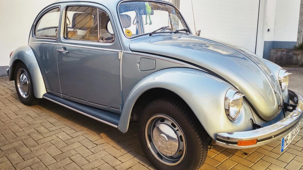

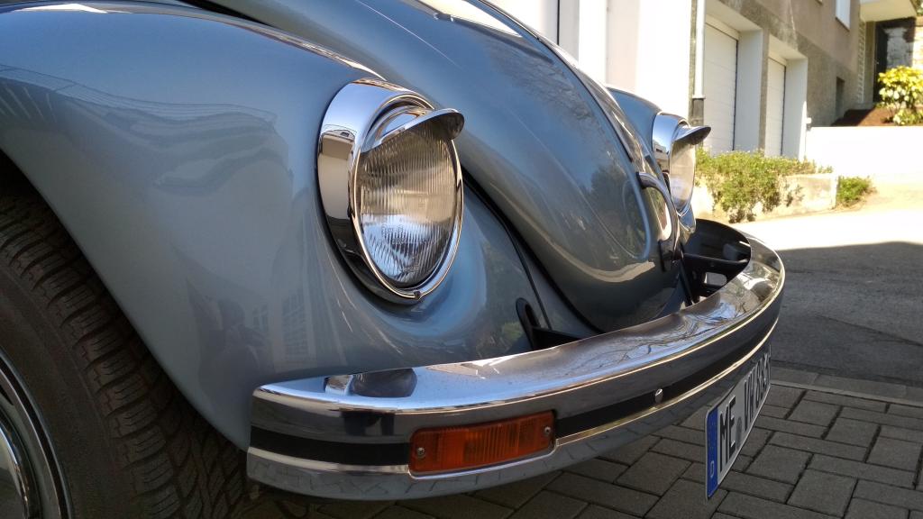

Die Zierstreifen sind geklebt. ;)
Bevor ihr wegen der Schirmchen anfangt zu schreien, wir sind uns selber unsicher ob die bleiben sollen.
Zuletzt geändert von marcel_002 am Mi 11. Apr 2018, 19:09, insgesamt 2-mal geändert.
die sind doch messerscharf , die Teile ;)
marcel_002
Beiträge: 330
Wohnort: Mettmann
Beitrag von marcel_002 »
Ich hab sie entgratet. :lol: :lol: :lol:

Erstklassich.... meinen Glückwunsch. Bitte Bitte.. 3x Bitte bau diese Schirme ab. Kermit sacht das auch.....

Wo ist der Beitrag mit, Zitat: "das kostet locker 10 Kmh Endgeschwindigkeit" hin. Damit hätte ich sie überzeugen können. :laughing-rofl:

lass die Schirmchen noch ne weile dran, irgendwann nerft. das entrosten eh

Die sind aus Edelstahl :crying-pink:
Beiträge: 9130
Weg mit den Dingern :handgestures-thumbdown: Das ist etwas für die Uraltfraktion und selbst da würde ich die nicht montieren 8-)
Uuuuuund, das kostet richtig Endgeschwindigkeit! In echt, ehrlich, ich schwör :handgestures-fingerscrossed:

Wenn Schirmführen, dann die von den liegenden Scheinwerfern - geht allerdings mit der älteren Version der stehenden Scheinwerker. Die Rasierklingen sind sau gefährlich und wenig hübsch. Schlitz damit mal einem Fußgänger das Bein auf oder spalte einem Kind den Schädel.... OK, klingt drastisch, ist in meinen Augen aber realistisch.
