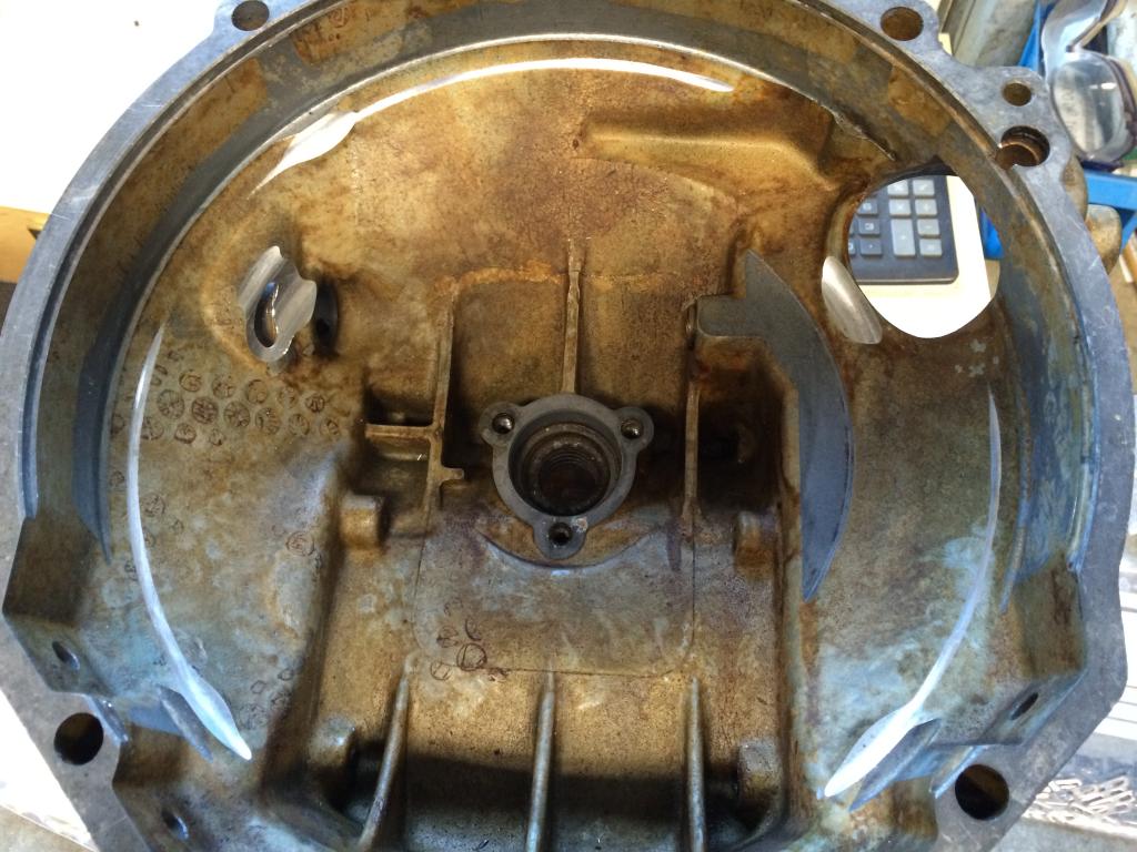

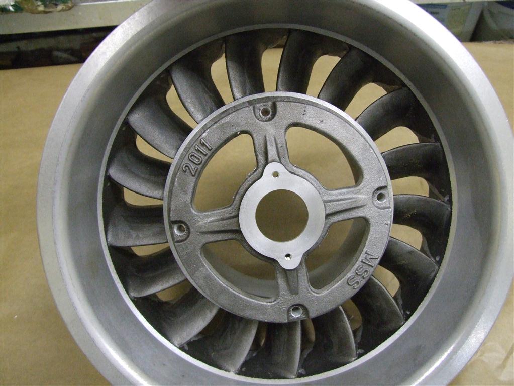

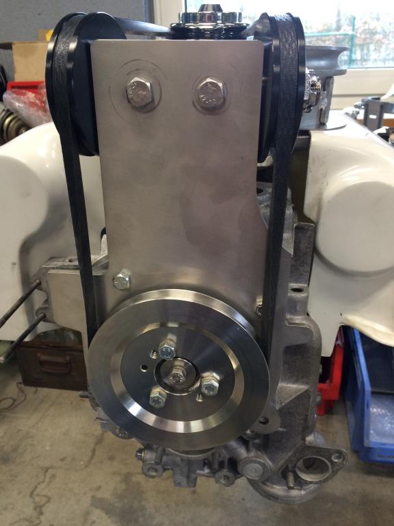

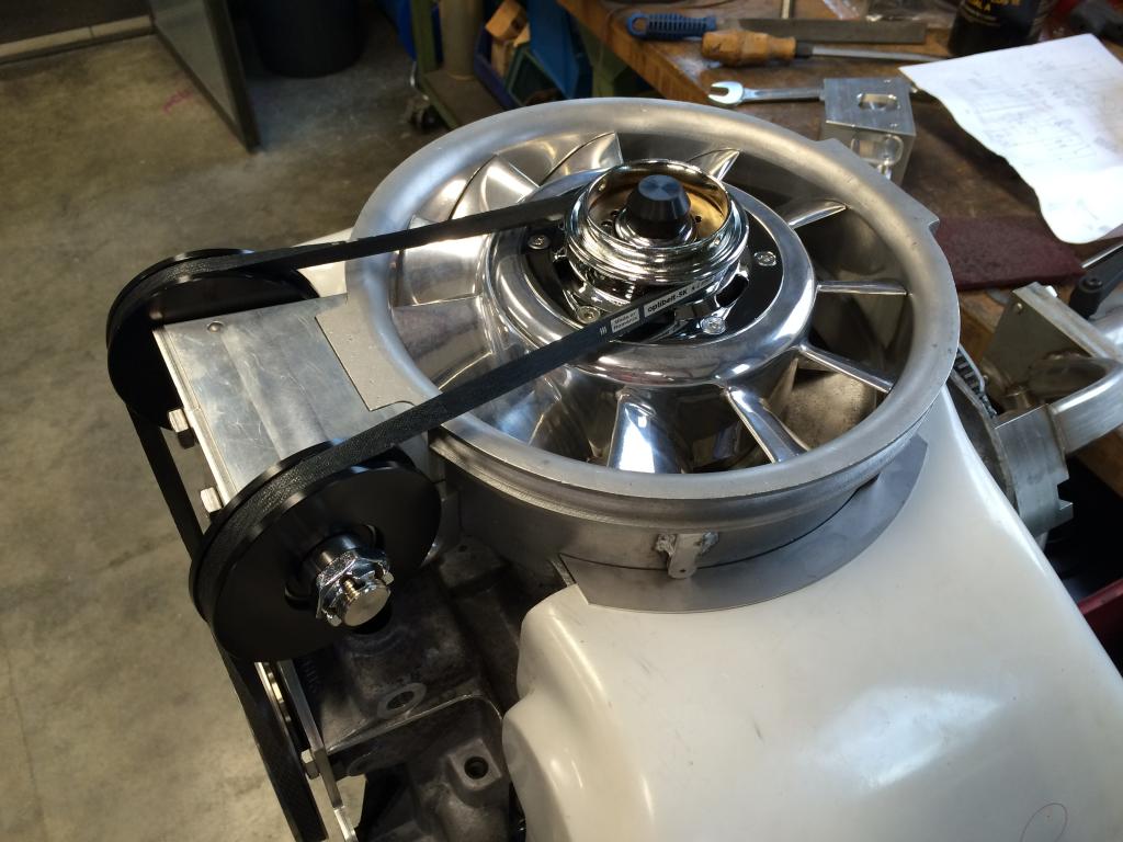

wen´s interessiert es geht Schrittchen weise weiter. Die Kurbelwelle ist gewuchtet, die Getriebeglocke ist für die 228er Kupplung ausgefräst, der Umlenkblock passt, die Trägerplatte ist auch in der Endform vorhanden und der Riemen läuft ziemlich bis saugerade (die andauernde Messerei hat sich gelohnt ;) ), die Klemmbleche für die Plastikabdeckungen sind mittlerweile auch da (hier klafft aber noch eine riesen Lücke! :cry: ), das zur technischen Seite.
Die optische Seite nimmt auch langsam Formen an, das Lüfterrad ist vom Hochglanzverdichten zurück ( :D ), die Riemenscheibe ist verchromt die Zündkabelhalterungengen sind am Ring verschweißt. Jetzt kommt noch eine Riemenscheibenkapselung aber dazu muss ich mir noch Gedanken machen ob ein- oder zweiteilig :confusion-scratchheadyellow: und die Endscheidung Öleinfüllstutzen welcher und wohin? Sieh mal einer guck :shock: .
Gruß Frank

hast du den originalen ölkühler abgang verschlossen?

Hallo Stevo,
nein da kommt ein Riechert Thermostat drauf.
Frank

ok, für mich sieht das so aus, als ob die patte plan abschließt.. :confusion-scratchheadyellow:

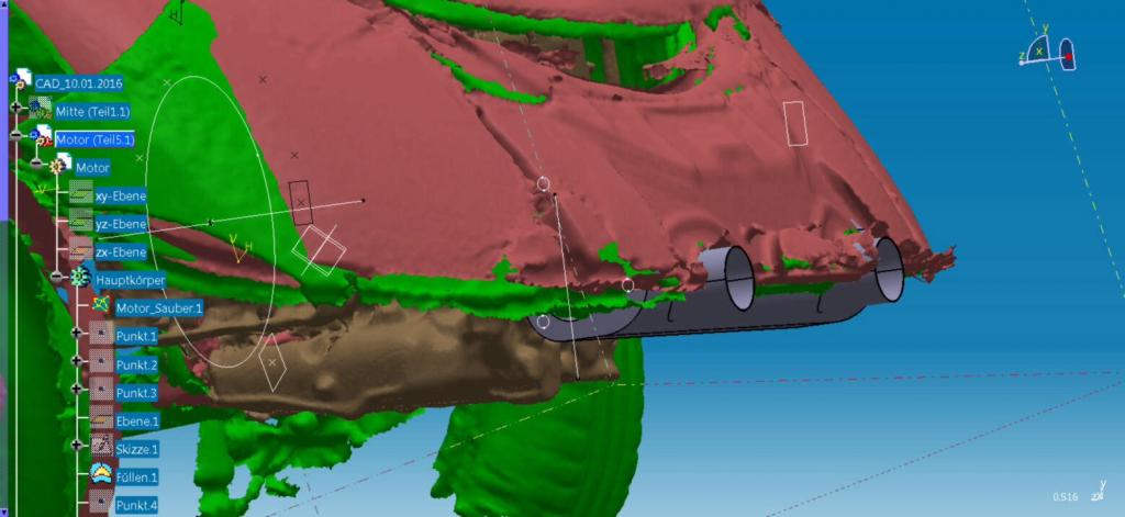

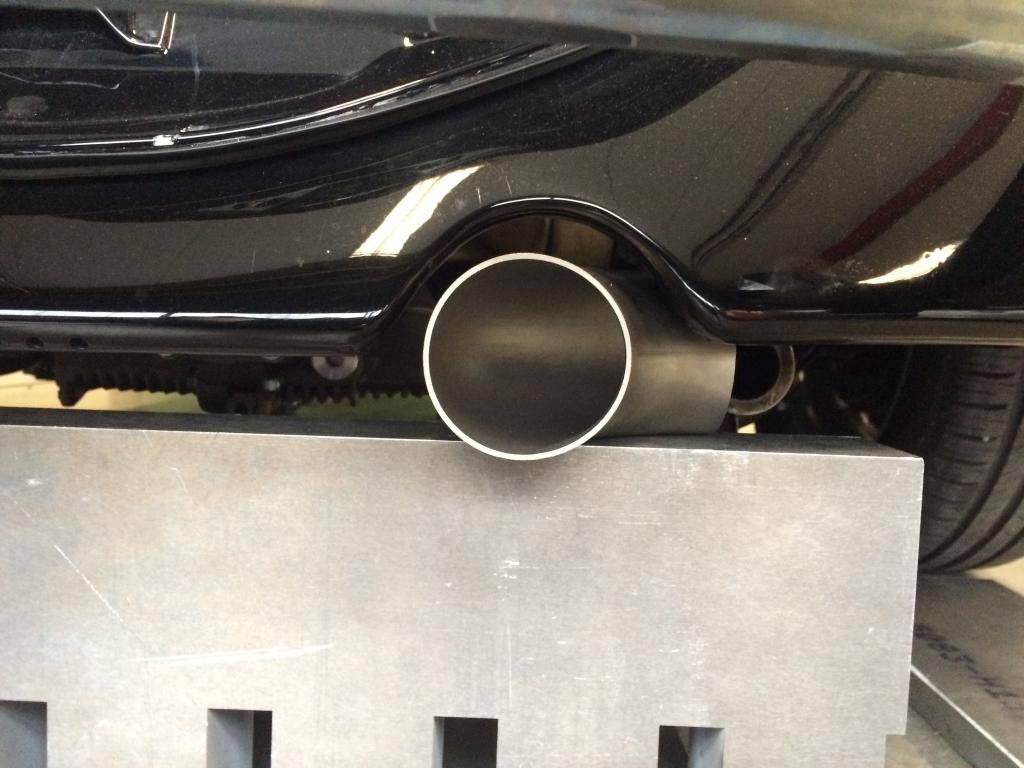

So, hier kommt der Auspuff zum Konzept. Das Heck und der leer zusammen gesteckte Motor des Wägelchens sind letztes Jahr gescannt worden und nun wird der Auspuff "gestrickt", dies sind die ersten Entwürfe. Mal schauen was nachher dabei raus kommt.
:D
Einen luftgekühlten Gruß
Frank

es geht noch ein bisschen weiter. Es wurde ein "Messgerippe" geschnitzt um mal zu schauen wie genau der Kommputer arbeitet da ich eher von der alten Fraktion bin und lieber ein bisschen mehr messe. Schau mal einer an! ;)
Gruß Frank
Flachmännisch unterlegt überlegt?
Voraussichtlicher Endrohrdurchmesser 60mm außen.

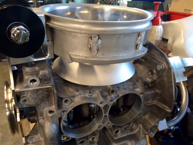

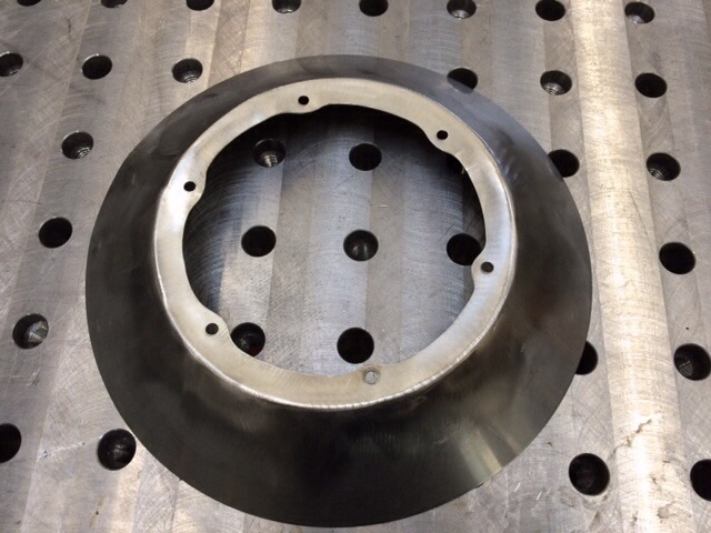

frei nach dem Motto "jeden Tag ein gute Tat". Da ich von dem ein oder anderem Kritiker des liegendem Gebläses schon gehört habe bei dem Riechert Gebläse würde der Block gekühlt, habe ich versucht die Idee des Luftleitbleches mal umzusetzen und das ist dabei raus gekommen.
Vielleicht gibt es ja Meinungen oder Vorschläge, momentan scheint ja hier nicht mehr ganz so viel Interesse zu sein denn es spielt ja keiner mehr mit mir :cry: .
Gruß Frank
Hier ist der Kragen
Hier ist der Kragen
Luftleitblech montiert
