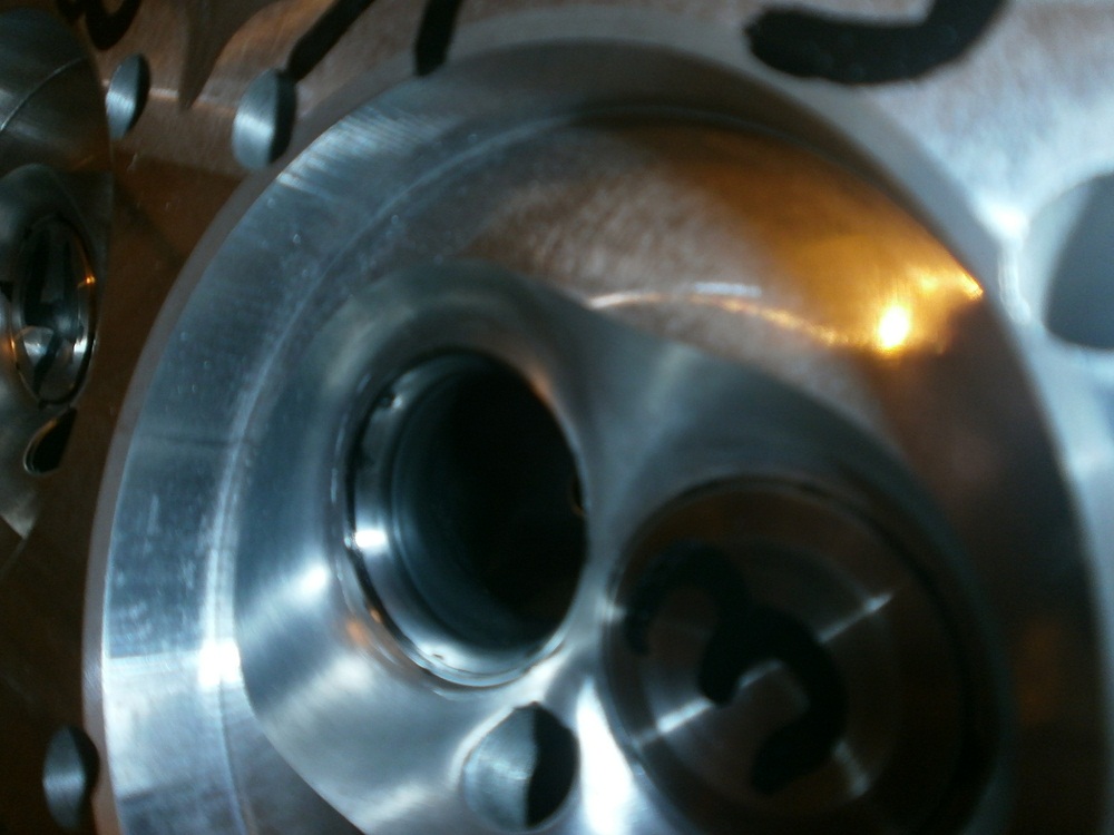

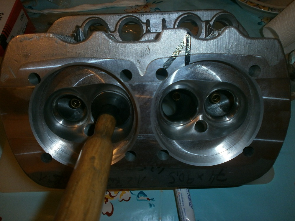

So noch ein paar Bilder! Ich hoffe das man jetzt sehen kann auf welcher höhe die Ventile im Sitz tragen. Auf den Ventilen ganz weit außen!

- So am Einlassventil sieht man vom einschleifen die Traghöhe vom Ventil, weiter außen geht wirklich nicht!

Re: 1905 ccm mit Nowak Nockenwelle
Hey,
hast schon mal gemessen wie breit die Dichtfläche EV / AV ist?
- triker66
- Beiträge: 2405
Spechtl hat geschrieben:Hey,
Morgen warum möchtest du das wissen? es ist schwer genau zu messen! Die Dichtflächen sind im EV sehr schmal, weil das Ev umgeschliffen ist! Ca. 1,3 min. Av ist viel breiter! Orginal!

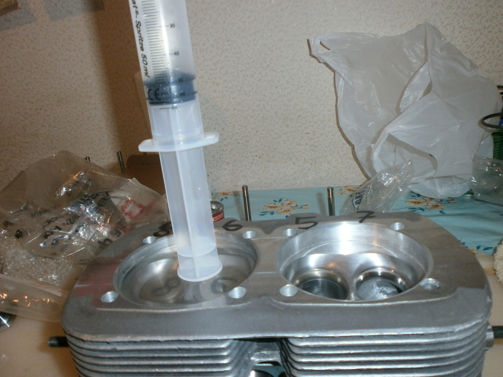

So ich als Quacksalber!
- So da habe ich den Köpfen mal eine kleine Spritze gegeben!
- 2013_02090003.JPG (231.61 KiB) 7536 mal betrachtet
- Auch ohne Dr. Tittel geht das!
- 2013_02090002.JPG (239.15 KiB) 7536 mal betrachtet
- Oder Ingo was sagst du dazu?
- 2013_02090001.JPG (213.62 KiB) 7536 mal betrachtet

Kann ich noch nicht! Die Nockenwelle und Stössel sind noch auf dem Postweg! Ich habe noch 7 Wochen Zeit bis der Motor fertig sein muß! Ist mir im Moment etwas zu kalt um in der großen Werstatt zu schrauben! Heiz mal 400 qm auf, bei einer Deckenhöhe von 5 Meter, das kostet richtig Geld! Ich bin noch an den Köpfen zu gange, die muß ich heute noch mal Auslitern und dann die Brennräume anpassen! Ich möchte max 0,3 ccm Unterschied haben!Metal Mike hat geschrieben:Hopp jetzt mach mal hinne! Das Schönste ist der Zusammenbau.
Nörgelmodus an:
sagen wir mal max. 0,5ccm. Du musst dir die gesamte Genauigkeit deiner Spritzen angucken, so komme ich auf höchstens 0,5ccm, eher auf 1ccm.
Nörgelmodus aus.
Nörgelmodus aus.
Hey,
Ich bin der Meinung das es viel zu genau genommen wird!!!
Klar sollen die Brennräume gleich sein, aber ob es auf 2 Kommastellen
drauf an kommt !?
Ich mach das mit einer 10ml Spritze, die ist genauer wie 50ml.
Und das reicht meiner Meinung nach völlig.
mfg.Spechtl
