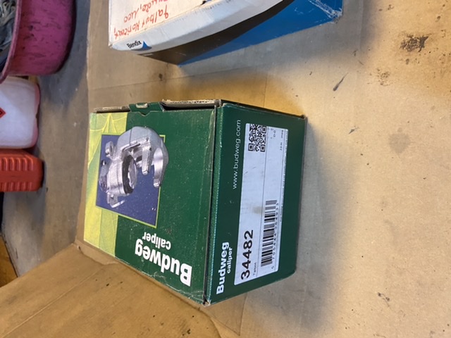

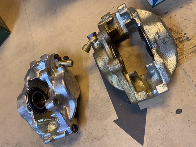

Ich hatte Glück und konnte auch noch einen linken Sattel bei eBay kaufen. Ich denke ich habe so langsam alles zusammen, außer den Hauptbremszylinder.
Die Passstücke zur Verbreiterung sitzen auch ganz gut. In einem Passstück muss noch die Bohrung und die Fräsung für den Dichtring gemacht werden.
Volkert
Volkert

Re: talbot-horizon bremssattel Simca
Passstücke , wie könnte man die versiegeln? Außer gelb verzinken, da ist man gleich wieder 35,- EUR los.

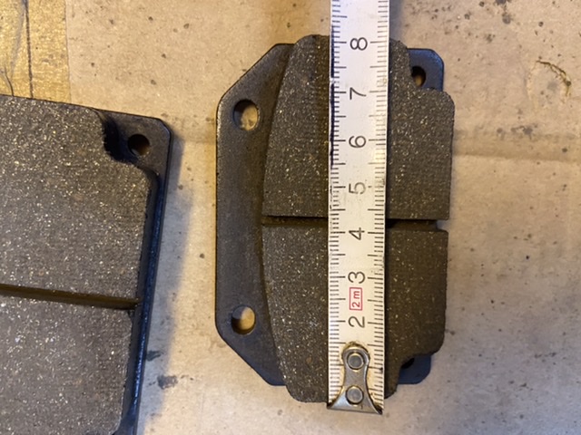

Diese Bremsbeläge passen. 82mm x 42mm
- 406D462A-7040-4004-BFD9-EA3A5CA6E929.jpeg (79.57 KiB) 7651 mal betrachtet
- 6B731767-AB8F-4F15-9E68-C667790B8135.jpeg (116.84 KiB) 7651 mal betrachtet
Würde die Verbreiterungen nur gelb/blau verzinken lassen.
Hallo Yoko,
die Sache mit dem Verbreitern ist so eine Sache, da bin ich auch ein wenig unsicher. Den einen Sattel habe ich einfach mal auseinander geschraubt um zu sehen wie das abgedichtet ist. Eigentlich ist das kein Hexenwerk, in einer Versenkung ca. 1-2mm tief liegt ein Dichtring und dieser Dichtring liegt einem Reparatursatz/Dichtungssatz für den Sattel bei. Die Schrauben habe ich 10mm länger in 10,9 Härte bestellt. Aber das ist ein guter Tipp, die Sättel später abzudrücken. Wir haben hier einen Lohnunternehmen, da arbeitet mein Nachbar, die konstruieren viele Maschinen um und bauen Hydraulik ein, die können das bestimmt.
Ich werde es einfach mal angehen, ich muss es tun, nun liegt ja alles da. Aber man muss sich wundern was da alles zusammen kommt.
Rechter Sattel 25,- (der war wie geschenkt)
Linker Sattel 110,-
Bremsklötze 25,-
2x Rep. Satz 30,-
2x Ringstutzen 35,-
Es fehlt noch: Befestigungssatz Bremsklötze Stifte und Kreuzfeder
Hauptbremszylinder?
Linker Sattel 110,-
Bremsklötze 25,-
2x Rep. Satz 30,-
2x Ringstutzen 35,-
Hauptbremszylinder?
