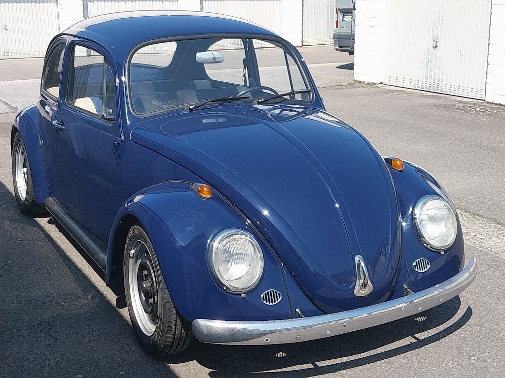

Klasse geworden. Wird bestimmt auch der TÜV Prüfer so sehen
Re: Annabell
Verfasst: Sa 27. Mai 2023, 20:02
von Speedy63
Echt schön geworden!!!

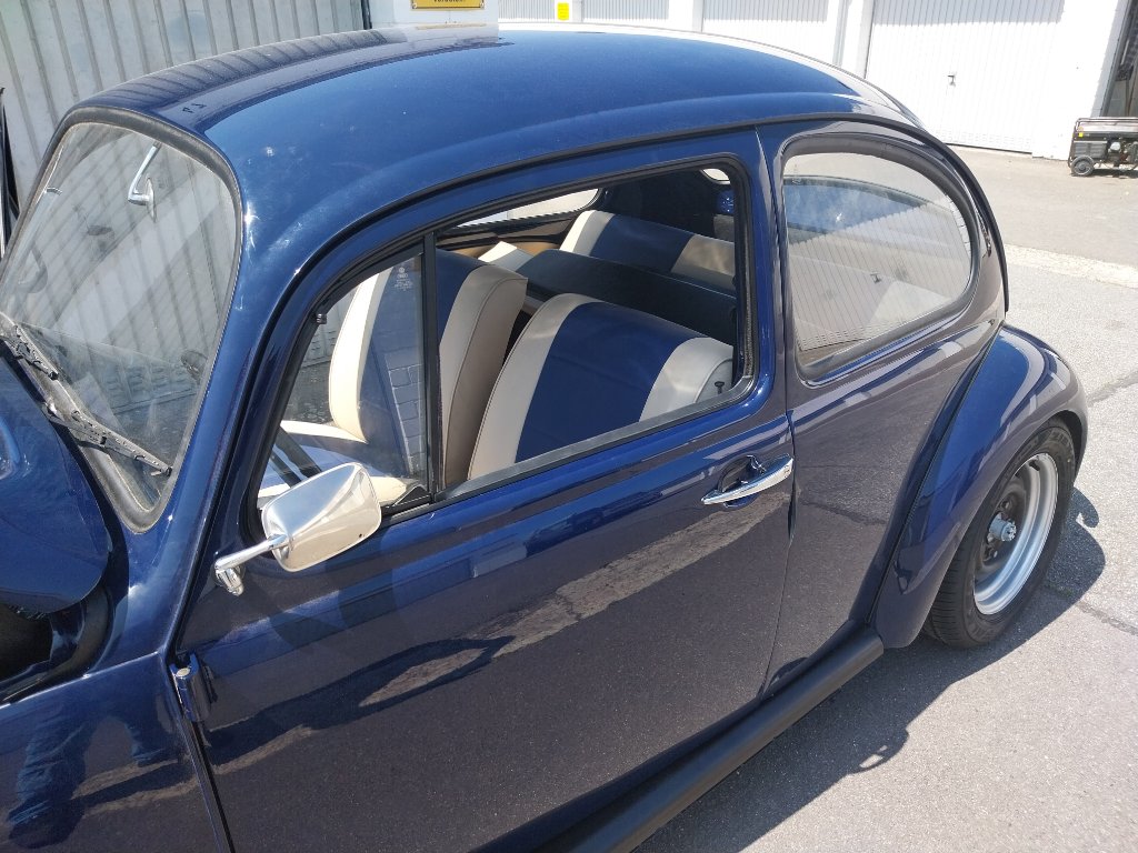

Das chromding am kofferraumdeckel ist zu viel und die innenausstattung zu modern für meinen geschmack, aber sonst top geworden, glückwunsch! :up: :handgestures-thumbupright: :music-rockout:
