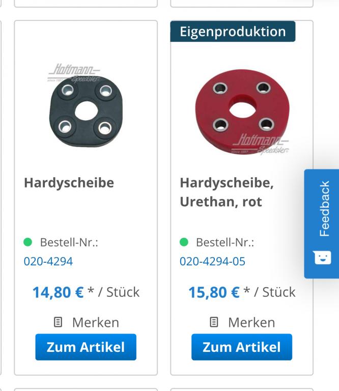

das kann man jetzt schlecht verallgemeinern, original ist im Gummi noch ein Gewebe zur Stabilisierung und je nach Baujahr eine spezielle Gummimischung was die Scheibe leitfähig macht (Hupe). Das dumme ist eher das auch die Nachbauten nicht besser sind. Für was auch immer du dich entscheidest ob es gut war merkst du es erst in ein paar Jahren wenn Risse entstehen, je nach Qualität früher oder später
Die Hardyscheibe hat auch eine dämpfende Wirkung, wie sich das bei den Urethanscheiben verhält kann ich nicht sagen

Fuss-im-Ohr hat geschrieben:das kann man jetzt schlecht verallgemeinern, original ist im Gummi noch ein Gewebe zur Stabilisierung und je nach Baujahr eine spezielle Gummimischung was die Scheibe leitfähig macht (Hupe). Das dumme ist eher das auch die Nachbauten nicht besser sind. Für was auch immer du dich entscheidest ob es gut war merkst du es erst in ein paar Jahren wenn Risse entstehen, je nach Qualität früher oder später
Es empfielt sich, die Scheibe vom T3 zu nehmen. Die ist zwar viereckig, wird aber noch von namhaften Herstellern angeboten. Die im freien Teilehandel als original VW Mexiko angebotenen Scheiben sind dagegen meist unbrauchbar.

Ich habe die PU Scheibe von Hoffmann Speedster eingesetzt.
Mal sehen was die Standzeit hergibt.
Re: Restauration Mexico Käfer
da hätte ich bedenken , Wie RME und Fuss im Ohr schon erwähnen , die Originalen haben ein Gewebe drin und brechen mit Sicherheit nicht . Nicht das sich dein Lenkrad in ein paar Jahren wie das einer Hafenbarkasse drehen läßt . :D

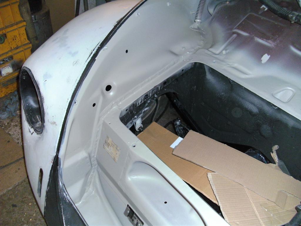

Achso noch eine Frage:
Wo genau wird denn das Typenschild im Bereich des Reserverades angebracht?
hier kann man das sehen . 83er Aubergine Typenschild und Aufkleber mit Fahrgestellnummer und irgendwelchen Daten

Danke.
Genau das habe ich gesucht.

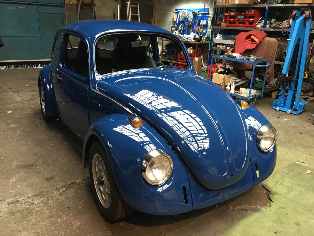

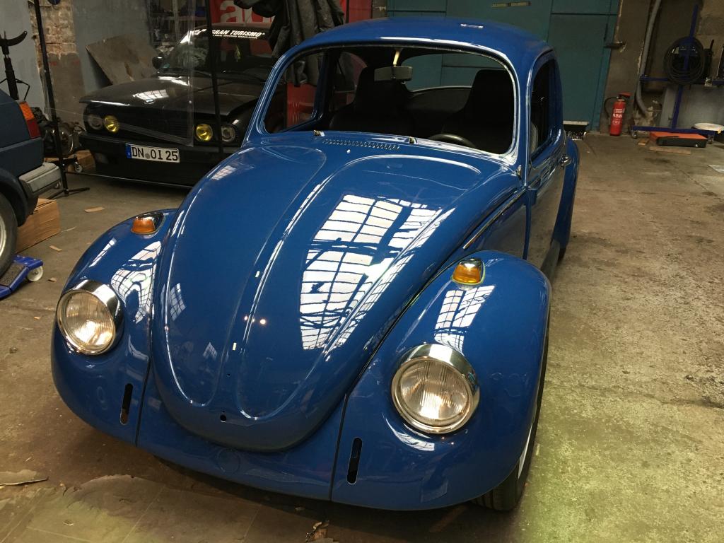

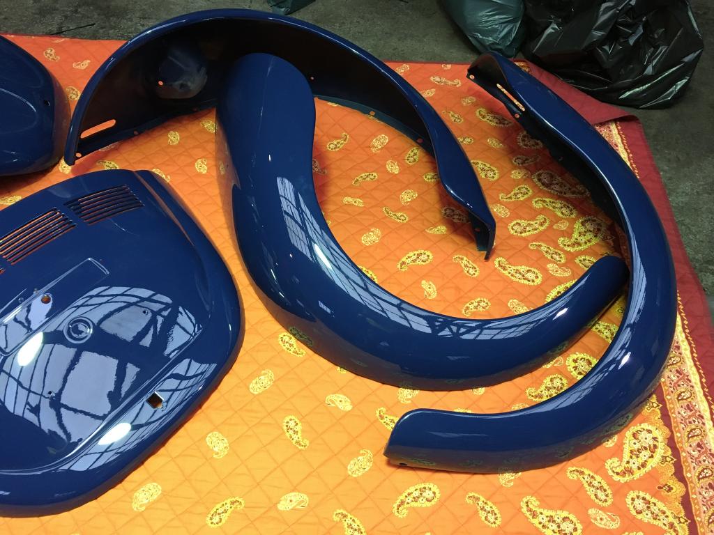

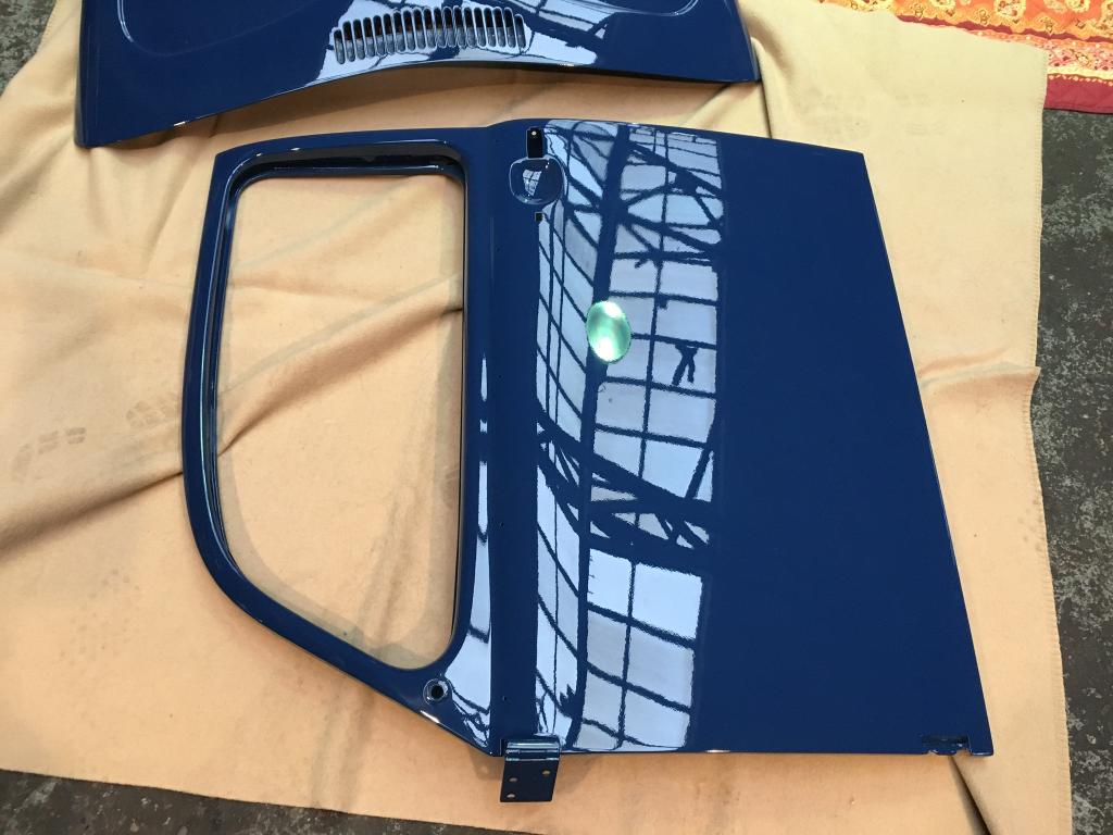

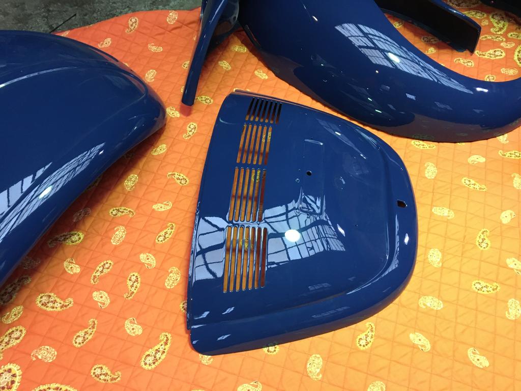

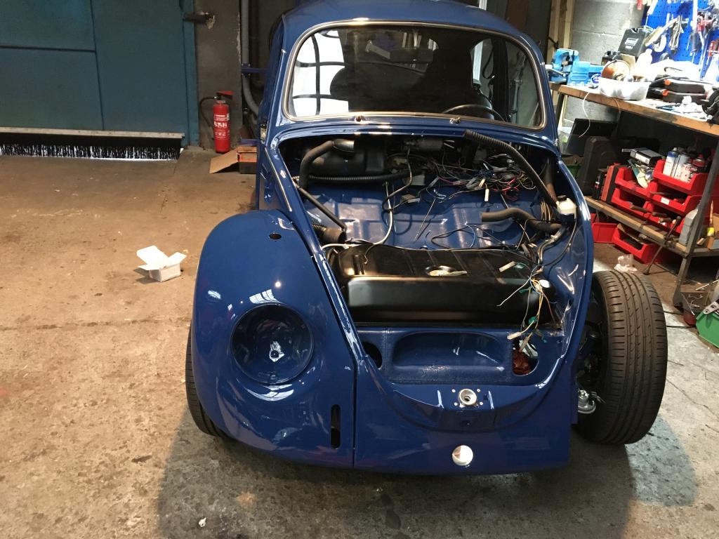

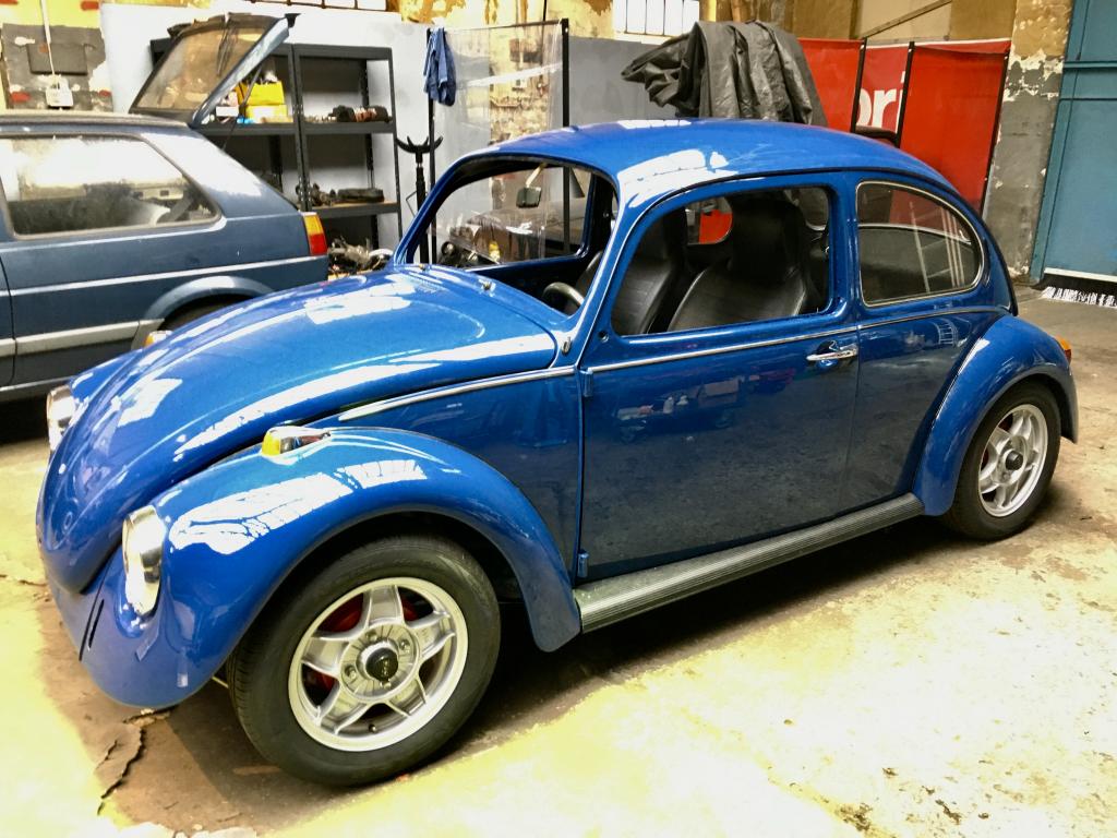

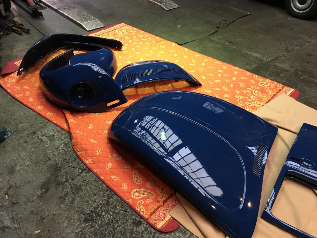

Der Lackierer war fleißig und hat noch die restlichen Teile fertig lackiert.
derJan
Beiträge: 383
Registriert: Sa 4. Mär 2017, 14:45
Käfer: Mexiko Käfer 1200er
Wohnort: Leipzig
Beitrag von derJan »
Lecker!
Dann schnell ran mit den Teilen, am Wochenende ist dann Ausfahrt.

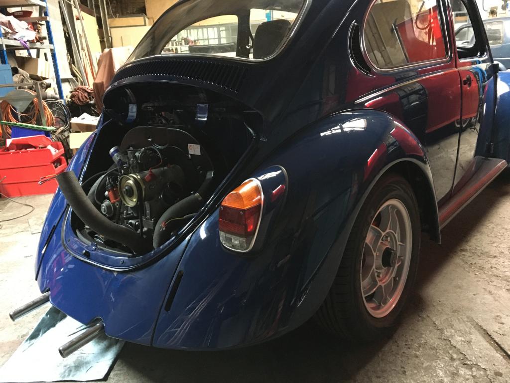

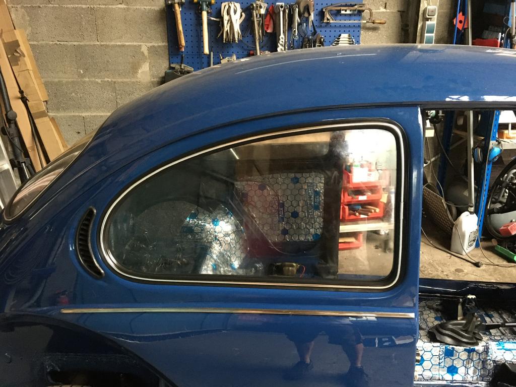

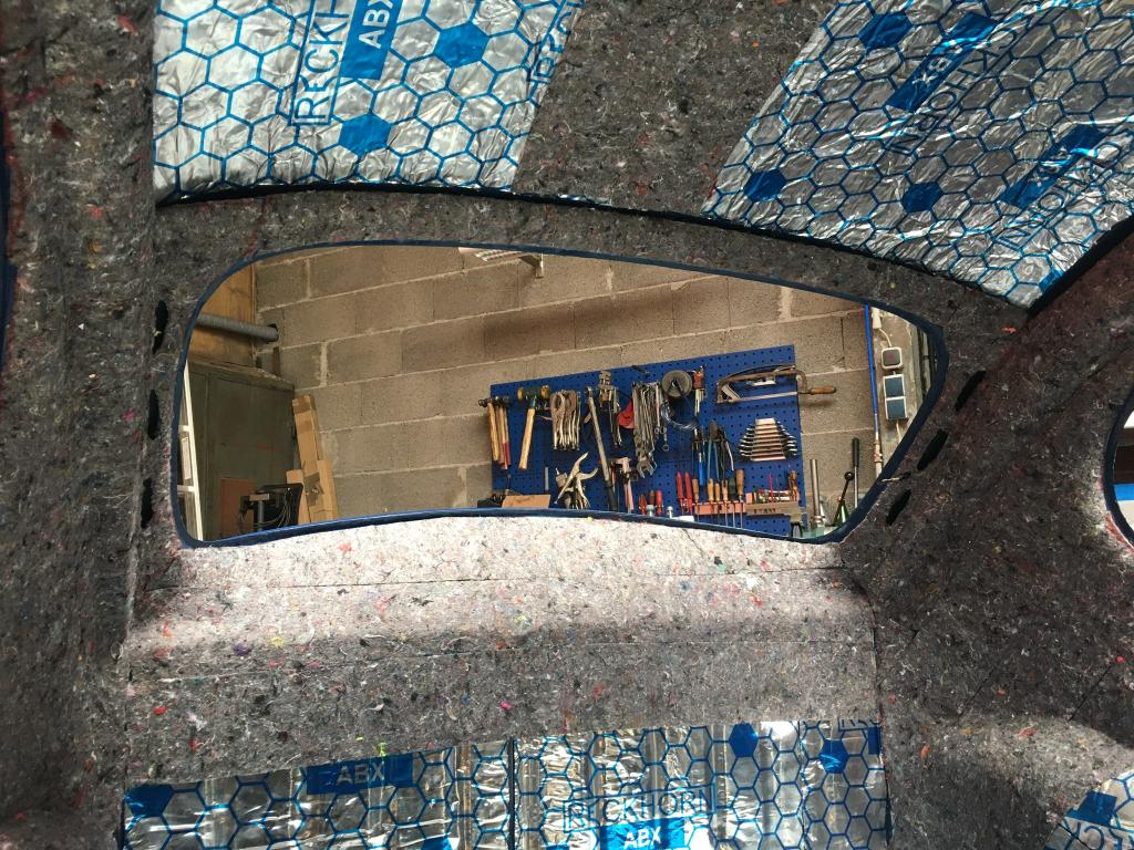

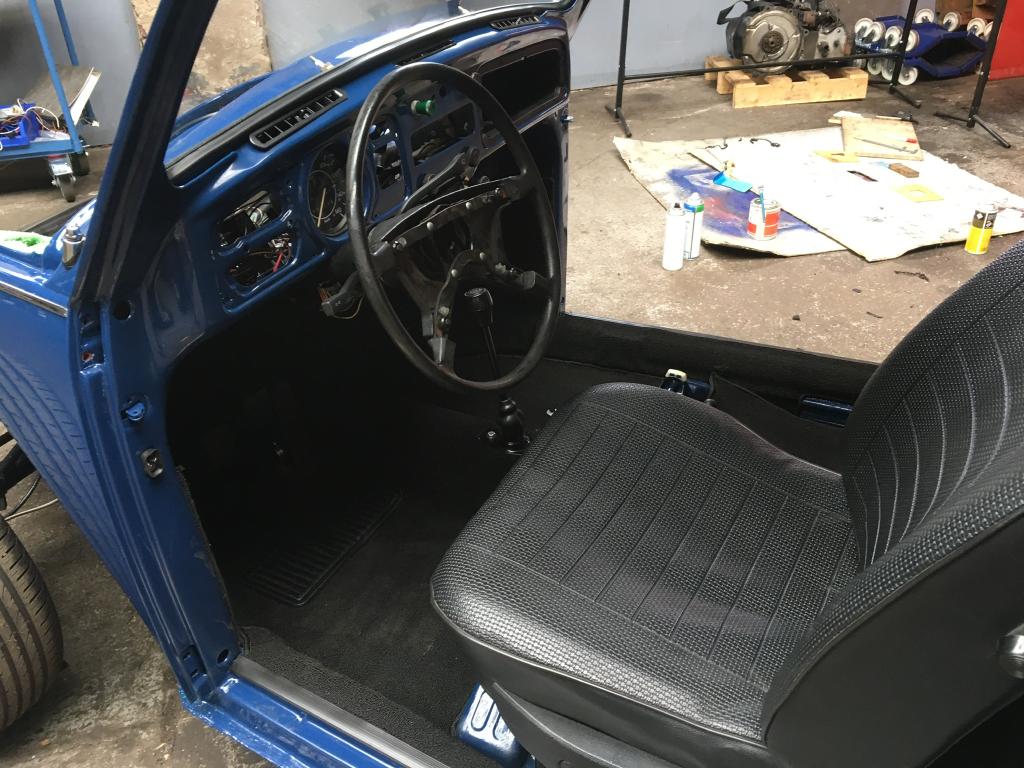

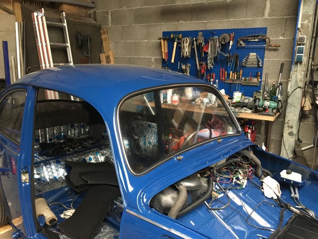

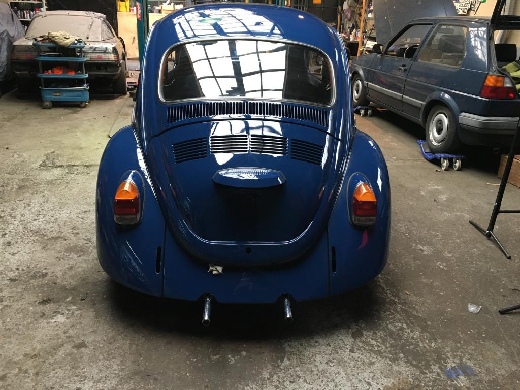

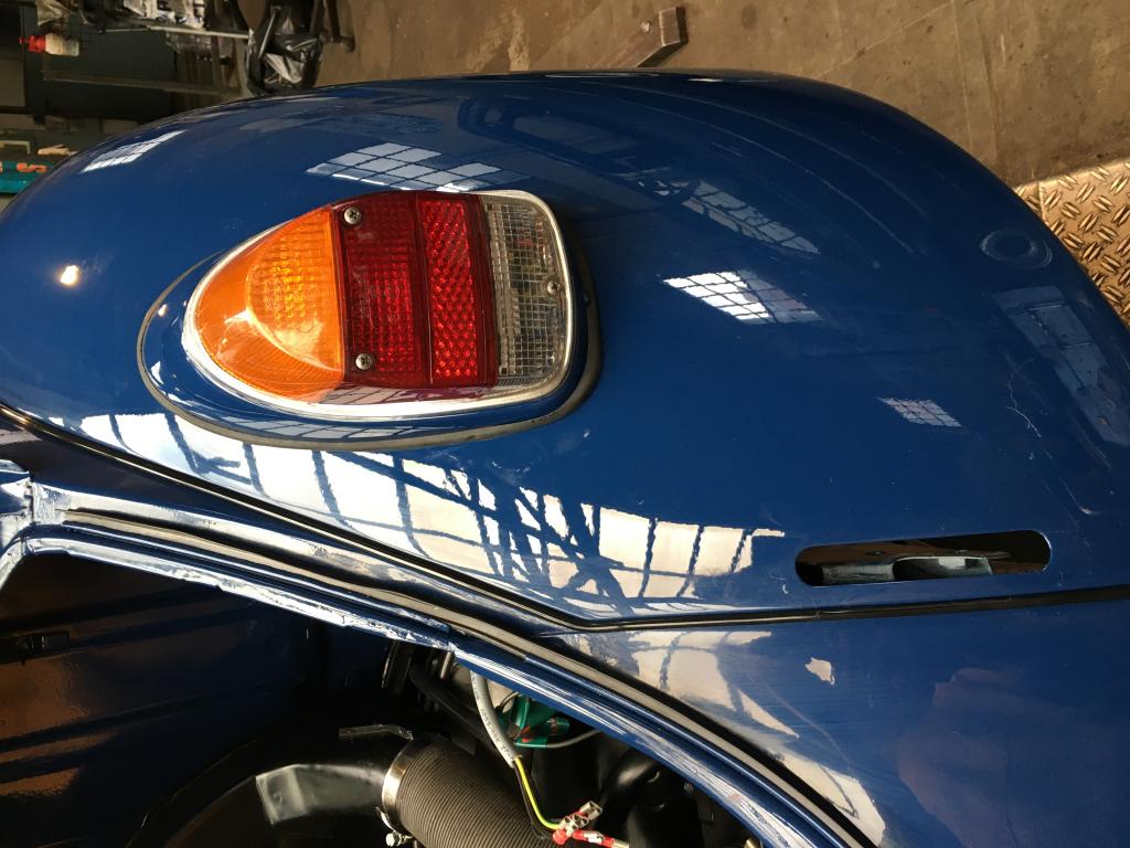

Hier dann noch die letzten Bilder vom Wochenende.

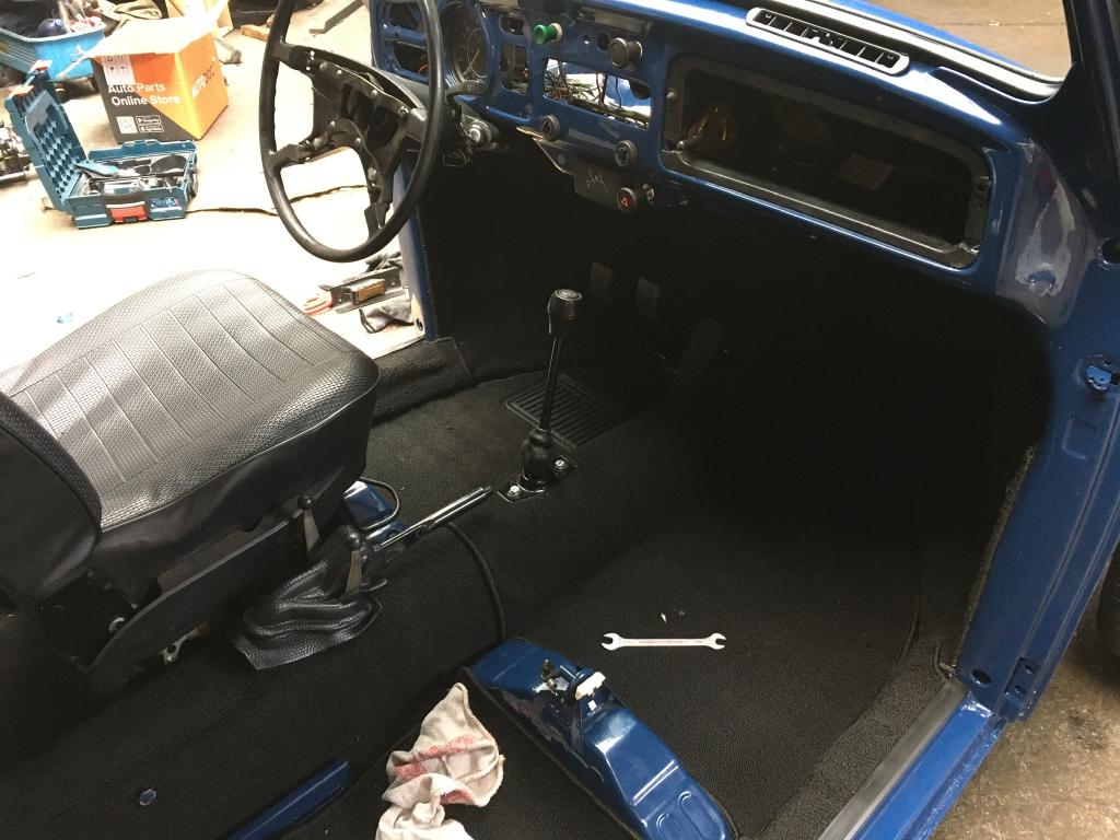

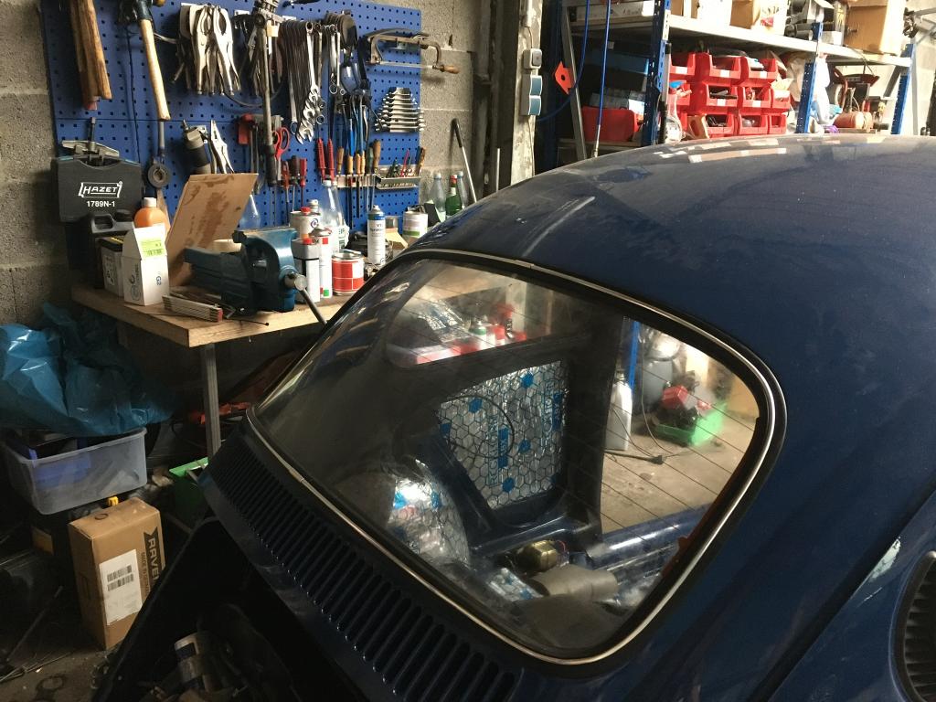

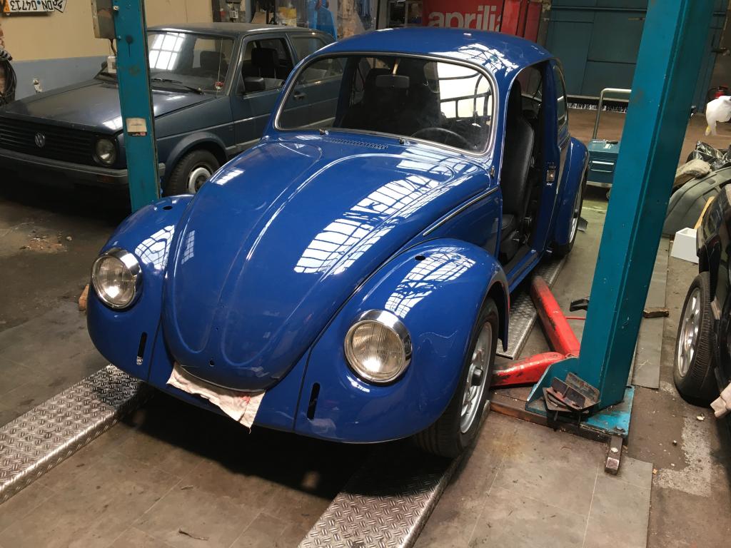

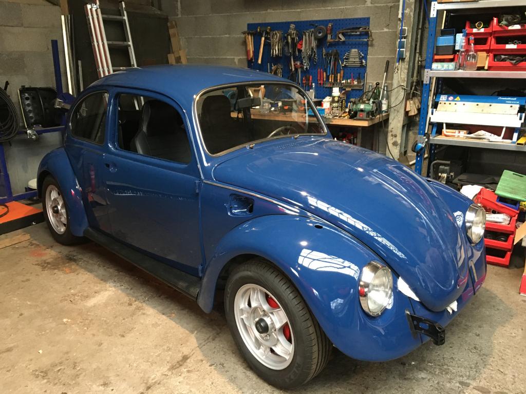

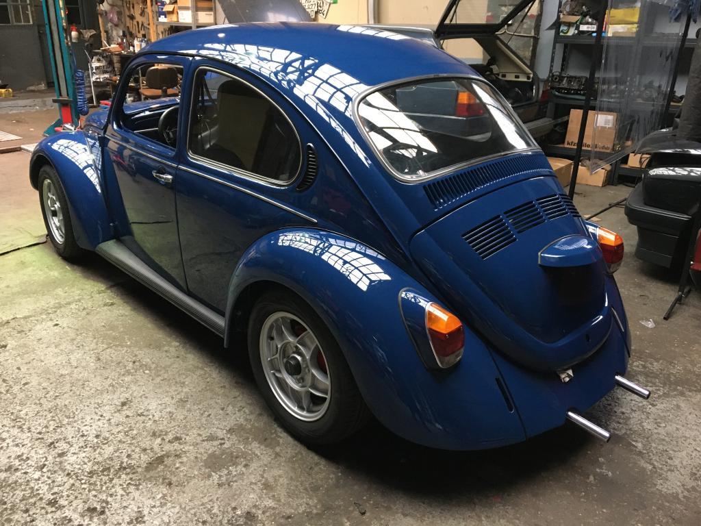

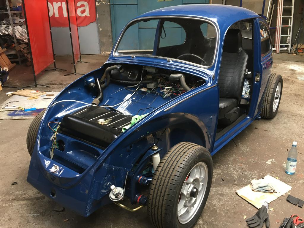

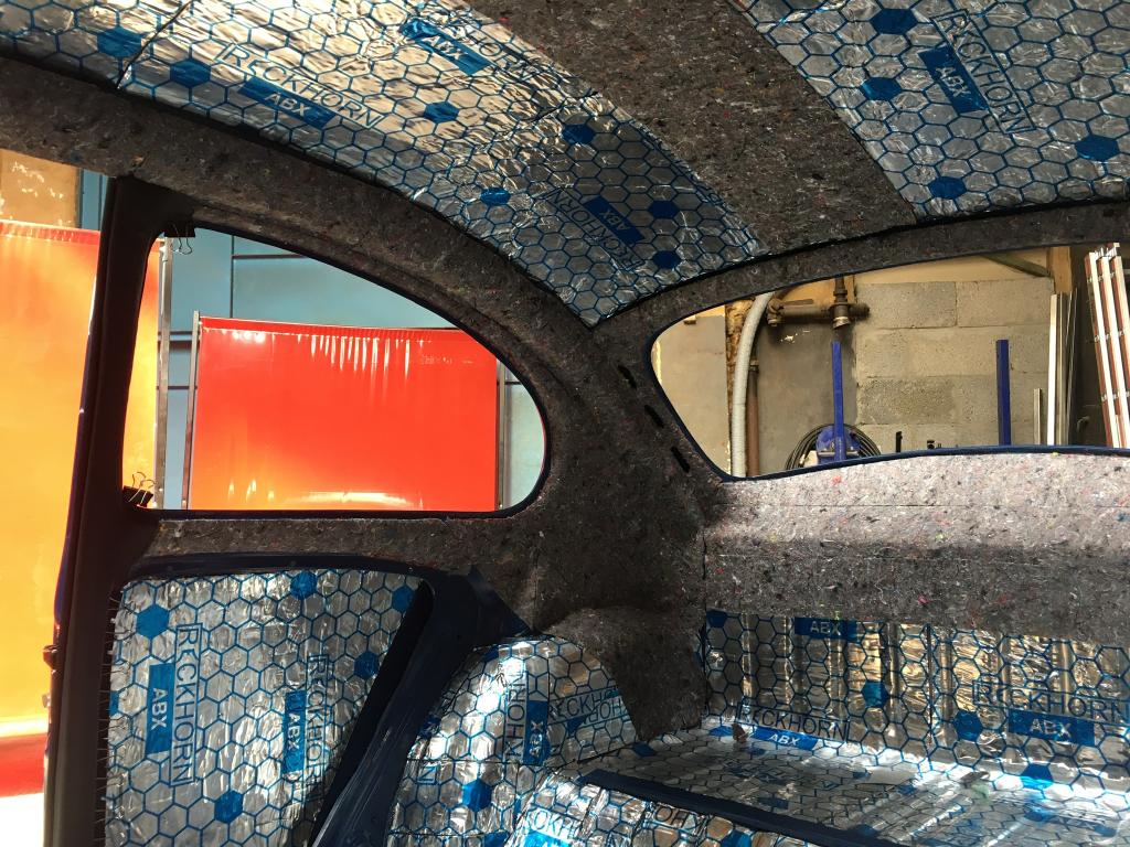

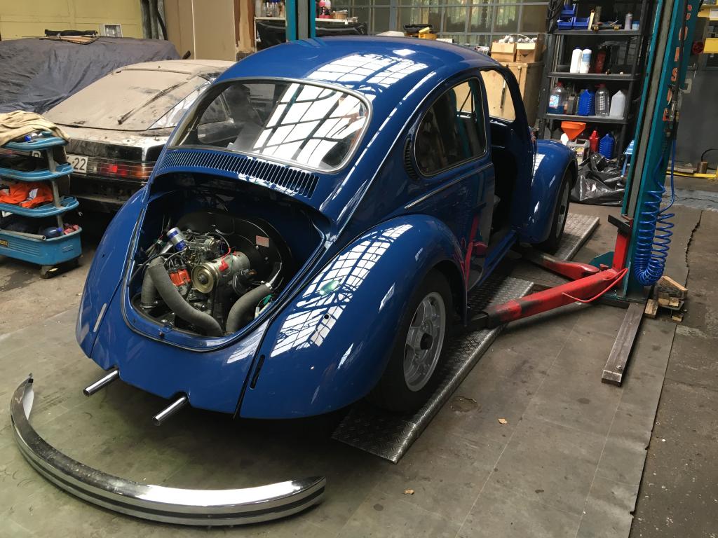

Beitrag von Thomas B. »
Jetzt geht es mit den "Kleinigkeiten" weiter voran:
- Blinker vorne
- Zierleisten
- Motorraumklappe
- Türen eingepasst
- Frontscheibe wieder ausgebaut. Die neue mit Blaukeil liegt schon zur Montage bereit.
- Unterbodenschutz aufgebracht. (durchsichtig)
