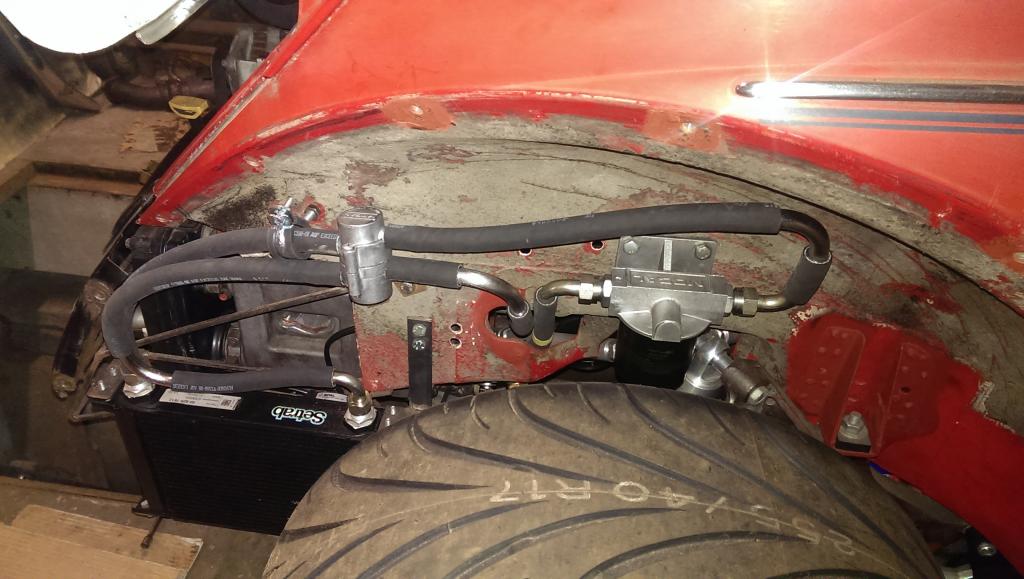

Die ursprünglich vorgesehene Position für den Ölfilter hat mir nicht mehr gefallen. Da war mir doch ein bisschen wenig Platz. Also habe ich den nochmal versetzt. Jetzt passt die Verschlauchung auch ein bisschen besser.
Jetzt gilt es noch ein paar Restpunkte abzuarbeiten - aber bei den -7°C macht das in der Garage wirklich keinen Spaß.
Ich werde wieder berichten, wenn es nennenswerte Fortschritte gibt.
