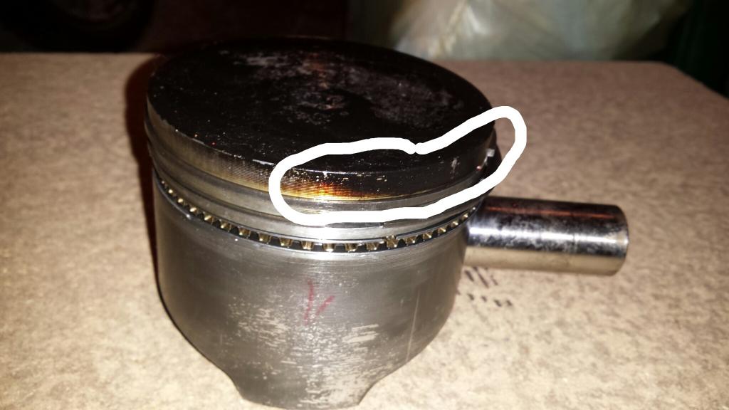

Sind die Russablagerungen an den Seiten der Kolben normal oder was ist da falsch gelaufen? Die Ablagerungen sind an allen 4 Kolben ungefähr gleich. Siehe Bild

Re: Frage zu Motorkonzept 1776ccm
Am Feuersteg sind die normal.

Typ15 hat geschrieben:Sind die Russablagerungen an den Seiten der Kolben normal oder was ist da falsch gelaufen? Die Ablagerungen sind an allen 4 Kolben ungefähr gleich. Siehe Bild
Ablagerungen sind da normal, aber der verbrennt auch Öl - mehr als sein sollte.

Hat jemand ein Idee, wo das zu viele Öl herkommt. Kolbenringe waren versetzt nach oben hin eingebaut. Ich hatte zwar Probleme mit einem defekten Ölkühler, der hat aber das Öl nach außen abgegeben. :angry-fire:
Kolben und Zylinder sind neu.
Gruss Typ15

- falsches Anzugsmoment der Zylinderkopfmuttern
- zu viel Stossspiel an den Kolbenringen
- Motor nicht eingefahren. Kolbenringe haben sich nicht sauber eingeschliffen
- falsches Kolbenlaufspiel
- Ventilführungen haben zu viel Spiel
- zu hoher Kurbelgehäuseüberdruck.
Nur aufgrund eines Kolbenbilds von zuviel Öl zu sprechen halte ich ich für gewagt. Meiner Meinung nach ist der Ölverbrauch auf 1000km ein Maß an dem man sich orientieren kann. Dann weiß man, wieviel Öl durchwandert, aber immer noch nicht wo genau. Dann kommt die Liste vom Jürgen wieder ins Spiel. Unterhalb der Kolbenringe ist alles sauber (bei dem Kolben, der im Bild ist.
Eine Möglichkeit die Kolbenringe im ausgebauten Zustand zu prüfen ist:
Kolben in die Zylinder schieben (ca. 1cm unter OT) und bei allen Zylindern bis zur Zylinderkante Benzin auffüllen. Dannacxh abwarten und schauen, ob bei einem Zylinder innerhalb von ein paar Minuten der Kraftstoff so durch läuft.
Dann bleibt nur die Kontrolle der Ventilführungen auf übermässiges Spiel.
