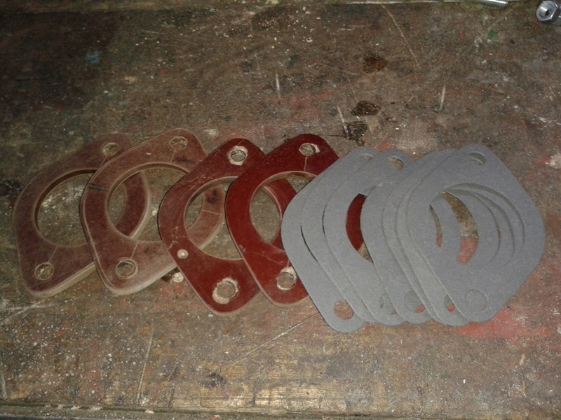

hab mir wieder was gebastelt, pertinax flansche für die vergaser.

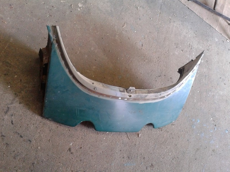

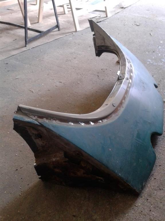

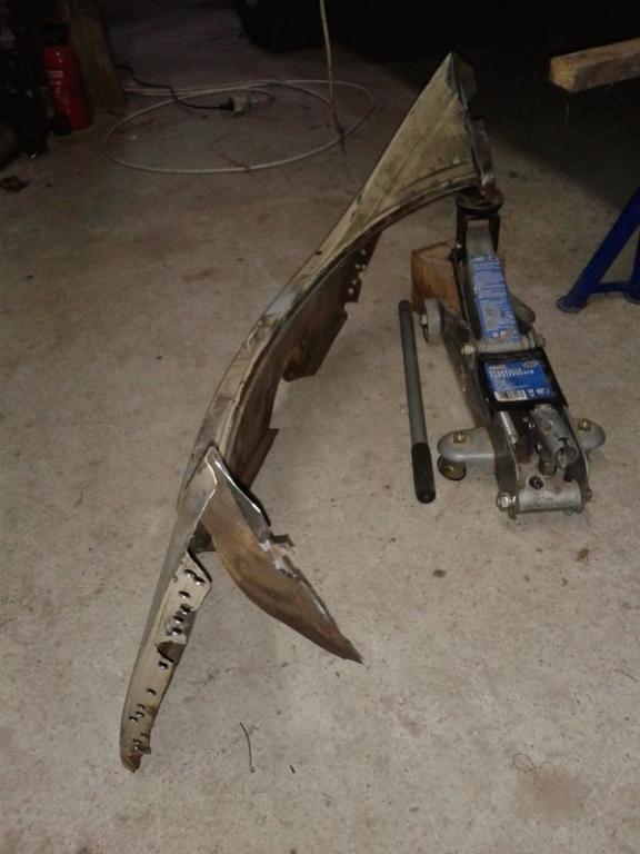

und weil mein heckblech verbogen ist, werd ichs früher oder später durch ein gutes originales ersetzen, schraubbar natürlich.
hab mir dafür eines besorgt und ausgelöst.

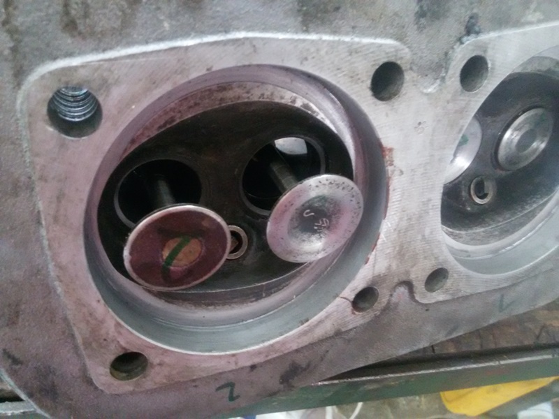

hab mir den F motor neu aufgebaut, da ich ihn als kompletten rumpf recht günstig gekauft habe.
jetzt weiß ich auch warum: er hat 1200er kolben mit umgebüchsten pleueln, rest ist serie.
IMG_4717 20150825_120945 - Kopie.jpg (156.86 KiB) 9142 mal betrachtet
nur ventile und zylinder geputzt und neu eingeschliffen

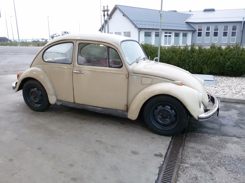

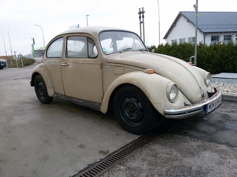

heut eine kleine runde, natürlich mit winterreifen, gedreht. die 155er wirken hinten sehr klein im gegensatz zu den 185ern :D
die originale heizung geht auch erstaunlich gut, wird richtig schön warm bei den zehen :D

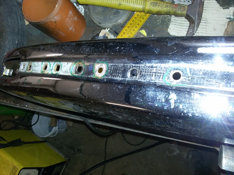

Brauchst du noch eine Stosstange wo die Blinker drinen sind? Ich glaube ich hab noch eine rumliegen.
VW Käfer Typ 11 Luxus in Speedgelb
VW 1300 Bj 1974. (Wird derzeit repariert)
Stevo_L
Beiträge: 1948
Käfer: 1300 Savannenbeige
Käfer: 1500 Javagrün
Wohnort: Niederösterreich
Re: Savannenbeiger 68er
Beitrag von Stevo_L »
vielen dank für dein angebot.
ich hab eine aber die hat ca 1000 löcher unter dem schwarzen streifen, die muss ich erst zuschweißen.
wie schaut deine aus? 8-)

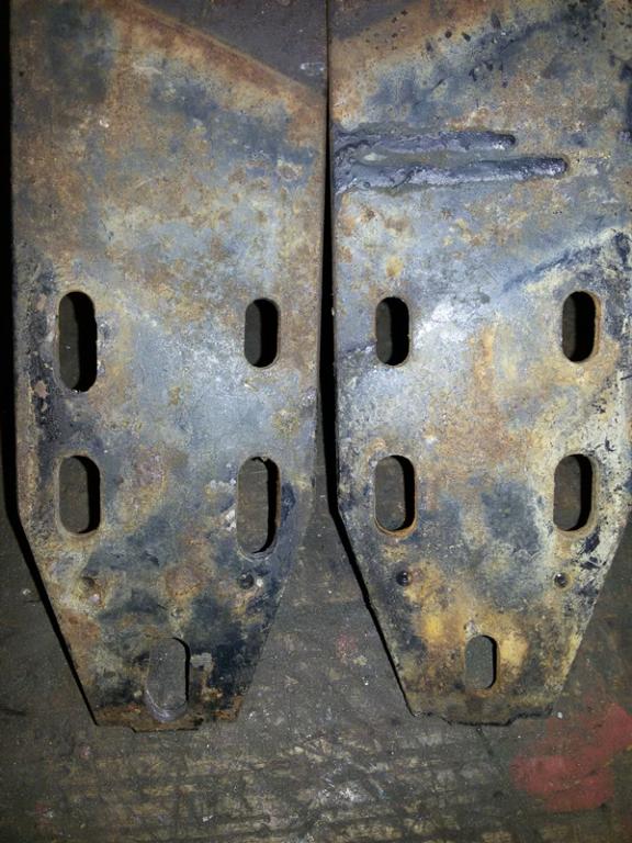

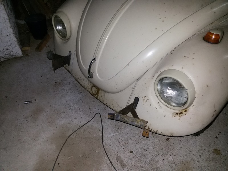

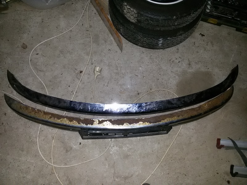

heut mal die stoßstangen verglichen, die jüngere mit blinkern hat eine andere form. ist an den ecken weiter nach hinten gezogen, vermutlich ewgen den blinkern.
somit muss ich die halterungen auch gegen die anderen taschen.

wenns ned zu kalt in der werkstatt is werd ich mal die unzähligen löcher zuschweißen. :roll:

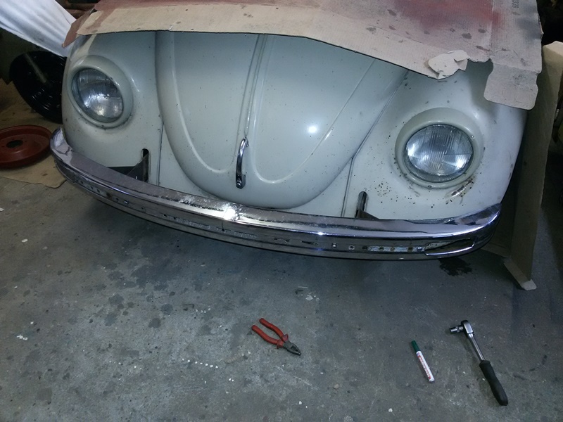

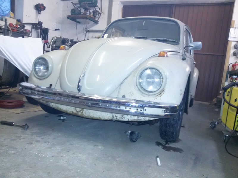

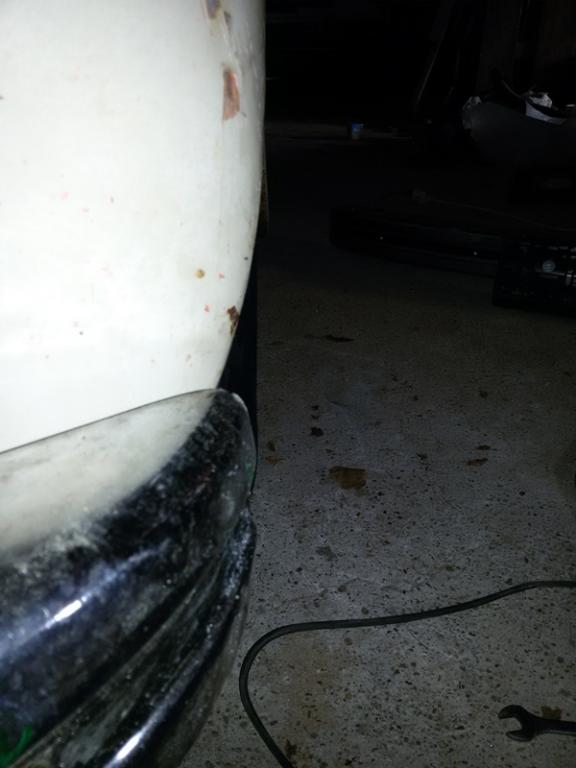

heut bissl weiter gemacht. hat nur den ganzen tag gedauert die stoßstange anzupassen und zu montieren :lol:
die neueren halter passen gar ned, sie sind zu breit für die löcher in den kotflügeln und die löcher der halter stimmen ned mit den löchern in der stoßstange überein.. :?:
IMG_4717 20160105_120503 - Kopie.jpg (42.15 KiB) 8665 mal betrachtet
stoßstange war ned mittig und die löcher haben nicht mit denen der halter gefluchtet.

somit hab ich die alten halter modifiziert.

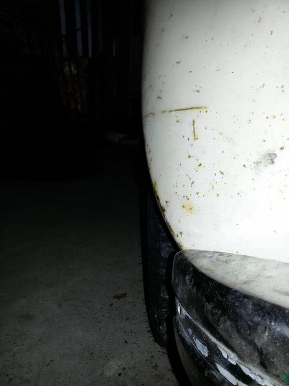

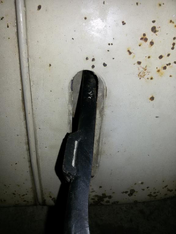

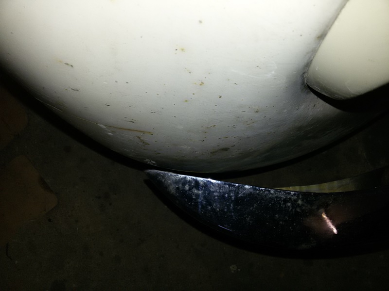

links und rechts gleicher abstand, beifahrerseitig wars noch sehr knapp zum kotflügel
IMG_4717 20160105_155502 - Kopie.jpg (95.35 KiB) 8665 mal betrachtet
IMG_4717 20160105_155507 - Kopie.jpg (136.24 KiB) 8665 mal betrachtet

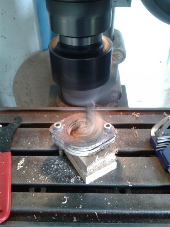

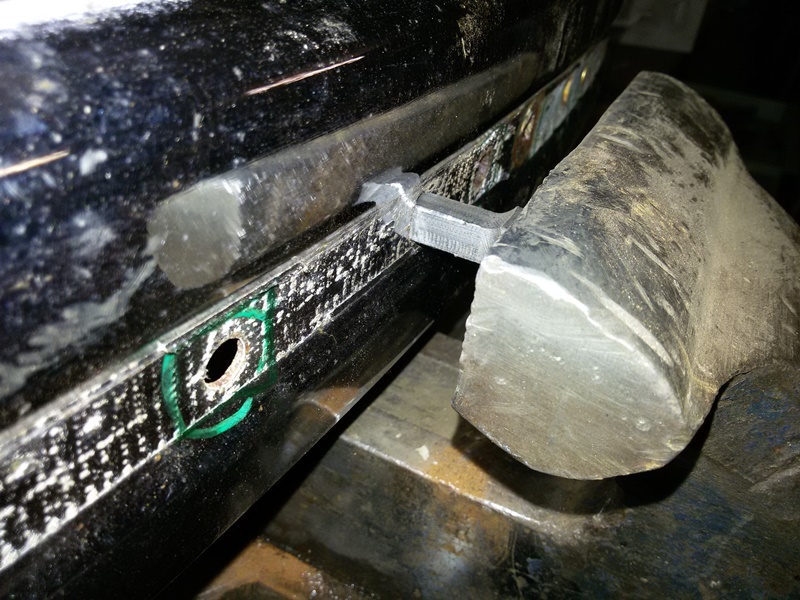

drum hab ich die langlöcher ausgefräst

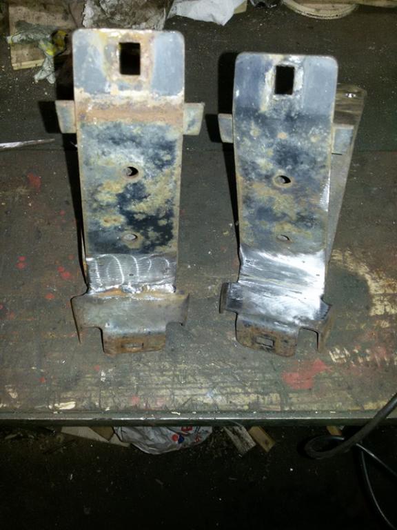

halter modifiziert
IMG_4717 20160105_161142 - Kopie.jpg (196.95 KiB) 8665 mal betrachtet
jetzt passts

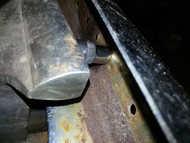

für die halter hab ich neue löcher gebohrt, um die originalen schrauben verwenden zu können, mussten die löcher viereckig werden.
vierkantstakl zurechtgefräst und angespitzt

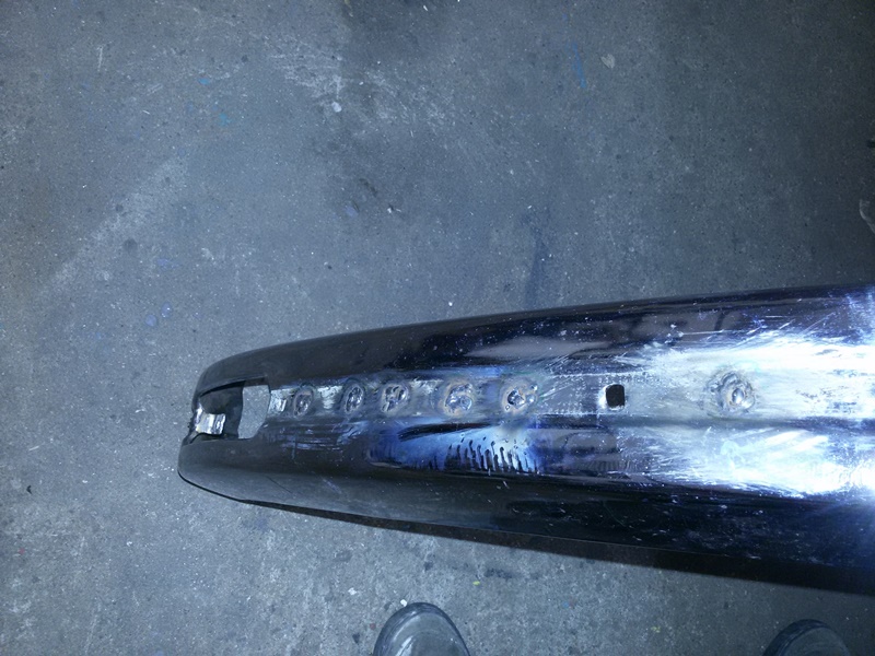

und zum schluss noch die löcher zuschweißen.. :roll:
IMG_4717 20160105_173811 - Kopie.jpg (214.94 KiB) 8665 mal betrachtet
ausreichend für meine zwecke, ist und wird nie ein showcar werden ;)
