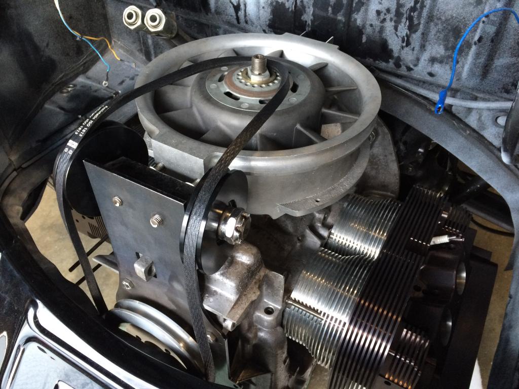

- Noch einiges anzupassen und an der Optik zu tun. Die Stahlplatte ist nur zur "Probe". Ach so der Motorraum ist sonst nicht mit Kreide eingesprüht das ist noch vom Scann für den Auspuff aber dazu später mehr!
- Inhalt I-Phone 14.01.16 246.JPG (124.02 KiB) 7821 mal betrachtet

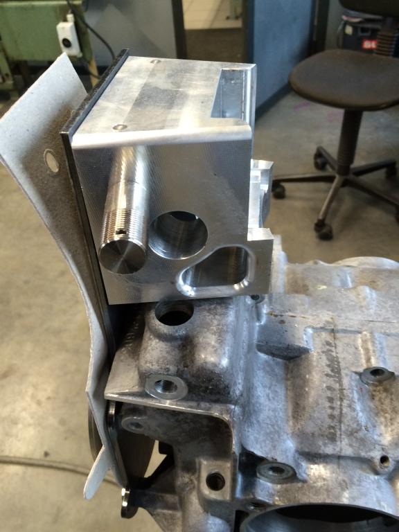

- Umlenkbock Seitenansicht mit Pappschablone für´s Endblech.
- Inhalt I-Phone 21.01.16 001.JPG (57.78 KiB) 7821 mal betrachtet

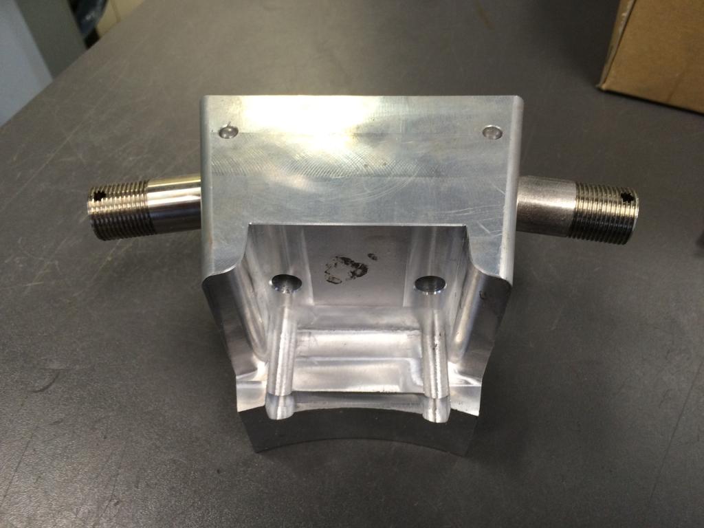

- Umlenkbock Draufsicht und Anschluss zum Aussenring.
- Inhalt I-Phone 21.01.16 002.JPG (71.65 KiB) 7821 mal betrachtet

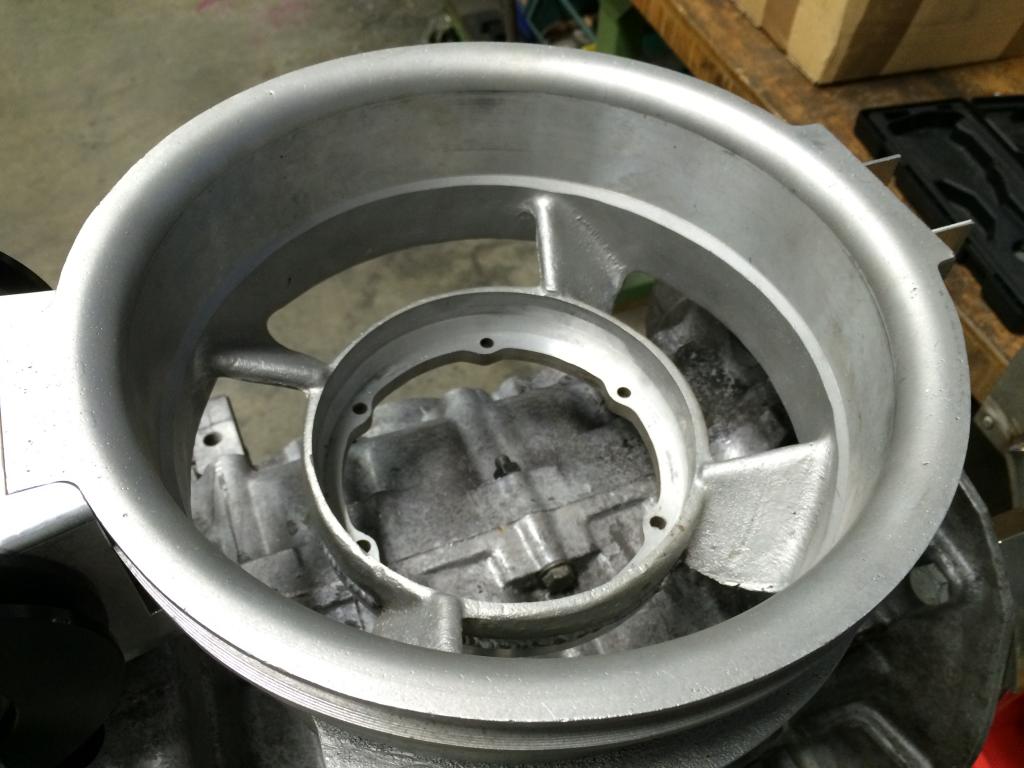

- Aussenkranz mit "tiefergelegter" Lima-Aufnahme denn nicht alles was man gebraucht kauft passt!
- Inhalt I-Phone 14.01.16 261.JPG (82.52 KiB) 7821 mal betrachtet

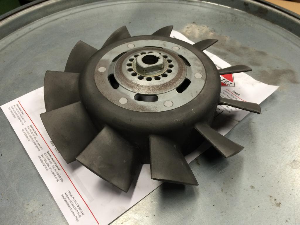

- Lüfterrad ursprünglich
- Inhalt I-Phone 14.01.16 260.JPG (85.41 KiB) 7821 mal betrachtet

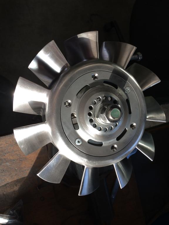

- Lüfterrad nachdem der dressierte Affe 5Std. zum hochglanzverdichten vorgeschliffen hatte. Gibt nachher polierte Luft!
- Inhalt I-Phone 21.01.2016 006.JPG (41.85 KiB) 7821 mal betrachtet

Bild zwei und drei,die Alu Halterung fürs Lüfterrad mit Welle für die Umlenkrollen.Frank 03 hat geschrieben:Hallo,
es gibt zwar sinnreicheres als das liegende Gebläse weiter zu treiben aber man(n) hat einfach jetzt Lust dazu und ja Typ4 im Ovali ist verdammt knapp.
Sieh mal einer an.
Verdammt gut gemacht.
Für was sind die Löcher in den Gewinden ? Sicherungsmuttern?

Hallo Fleischi,
die Löcher in den Umlenkachsen sind tatsächlich Splintlochbohrungen für die "Oldshool" Kronenmuttern. Alle anderen Löcher sind zum einen Kabelduchführungen und zum anderen ist der Motor schon schwer genug.
Gruß Frank
