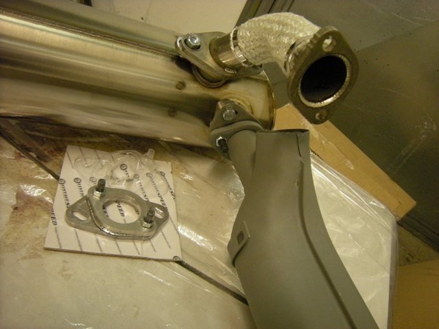

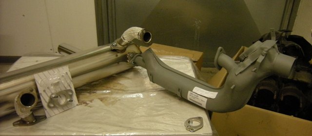

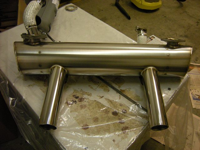

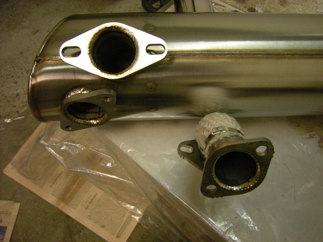

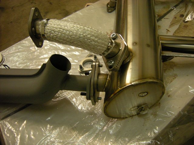

Versteh nicht ganz, was der " richardzzz" damit meint. Habe mal Fotos von meinem Typ1-Superflow in 38mm gemacht, denke diese Version gibts nicht in 42mm.Stevo_L hat geschrieben:ja wenn schon dann die j-rohre mit flanschen auch in edelstahl, dachte das wäre klar

Beim "Orra" sieht man gut, wie die 42mm J-Rohre für Typ1 auf dem Typ4-Superflow aussehen (du kannst auch vom Orra diese Anlage haben):
