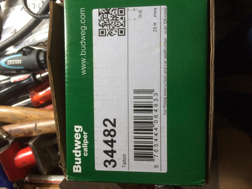

Super Tipp, aber sobald ich TALBOT eingebe, komme irgendwie nicht weiter. Ich muss zugeben, meine Englischkenntnisse sind auch grotten schlecht. Wie kann man sich denn hier registrieren?
Einen Bremssattel habe ich schon letztes Jahr im Netz günstig kaufen können. Das war ein linker Sattel (beim Käfer wird er ja rechts eingebaut), aber einen rechten Sattel konnte ich bisher nicht auftreiben. Ich habe mich auch schon mit BUDWEG Caliper in Verbindung gesetzt, nichts zu machen, die haben keine Altteile. „Wenn Sie einen auftreiben können, machen wir ihn für Sie fertig“ wurde mir gesagt.
Ich habe aber auch schon zwei mal einen Sattel gefunden und die Bestellung wurde auch angenommen. Leider habe ich nachher immer eine Absage bekommen und das Geld wurde zurückgezahlt.
Die Bestellnummer bei BUDWEG ist für die linke Ausführung >>34482<< somit müsste rechts >>34483<< sein. Wenn mir den jemand besorgen kann, dem wäre ich dankbar.

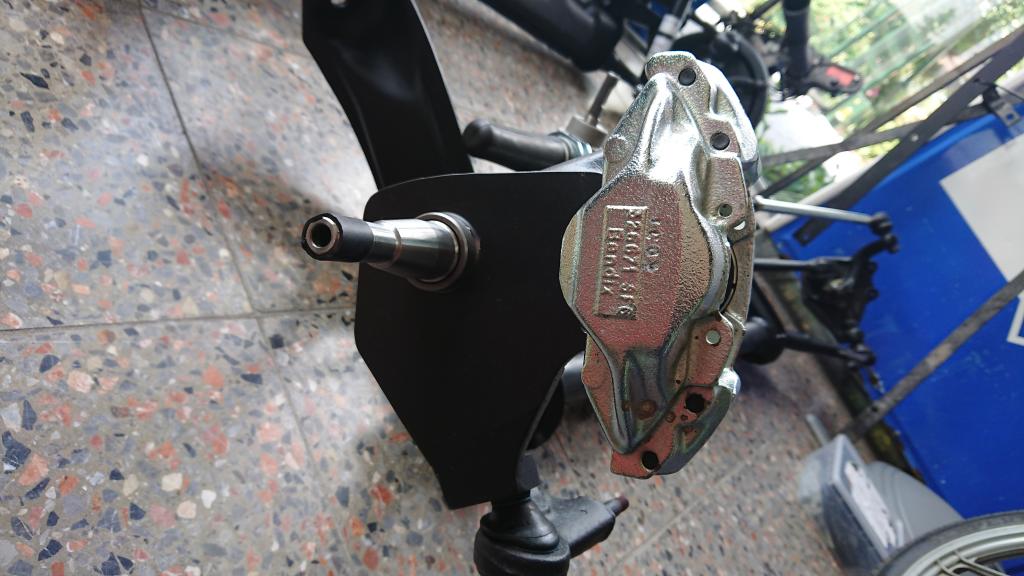

Re: talbot-horizon bremssattel Simca
Beitrag von bobycar09 »
Diesen Sattel habe auch, auch BENDIX . Habe ich schon probiert, ich muss aber wie auch bei der Kerscher Bremse ca. 2mm dicke Abstandscheiben zwischen Sattel und Achsschenkel packen, sonst passt es nicht. Aber wie komme ich jetzt an diese Sättel?
Ich kann immer nur Hersteller Talbot auswählen und dann geht es nicht weiter, Wenn die Aufforderung kommt „Select Modell“ geht es nicht weiter, der Rancho wird gar nicht angezeigt. Ob es an dem iPad liegt? Ich muss es morgen noch einmal in der Firma probieren.
Ich bin am verzweifeln, da suche ich ein ganzes Jahr diesen Bremssattel und ich komme nicht auf die Seite.
