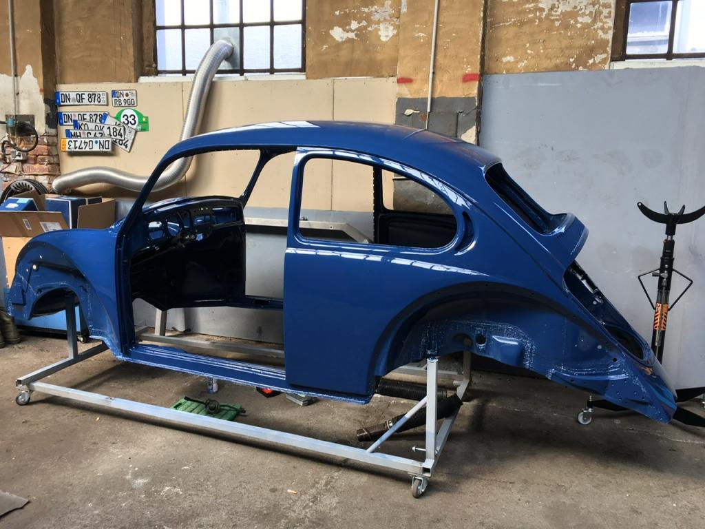

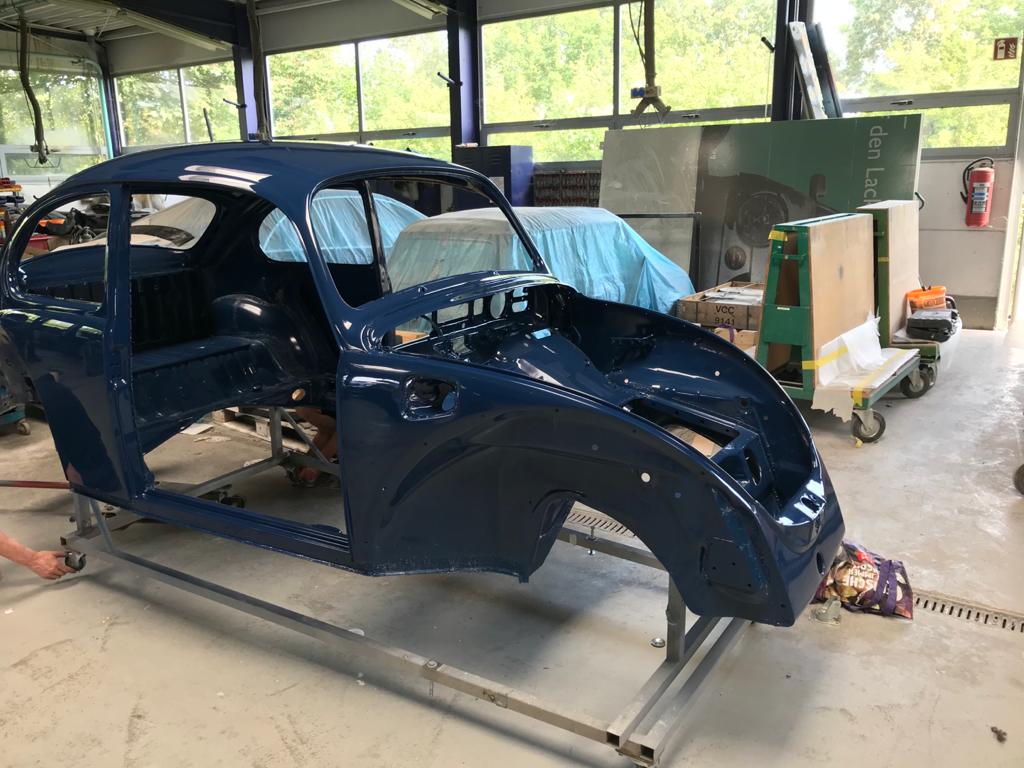

Nach „etwas“ längerer Wartezeit ist das Häuschen nun lackiert worden.
Farbe ist VW Blau L633
Nun ist der Zusammenbau angesagt.....
Re: Restauration Mexico Käfer
:like:
GRATULIERE!
Beitrag von hauke32 »
sieht schon mal sehr gut aus. Dann viel Spaß beim puzzeln...

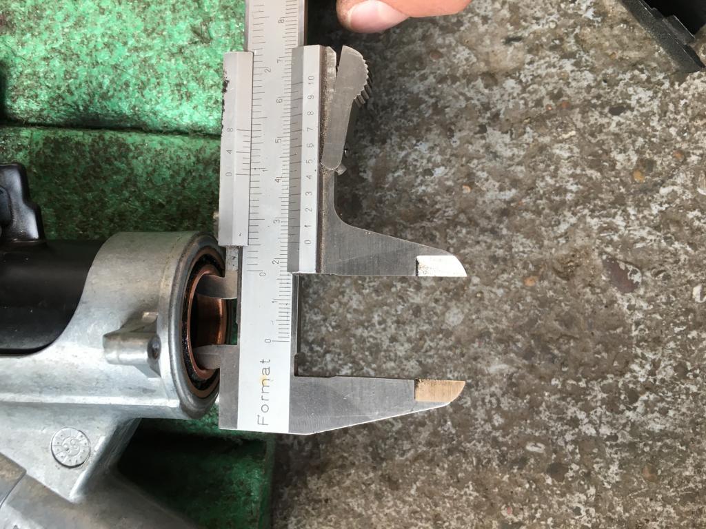

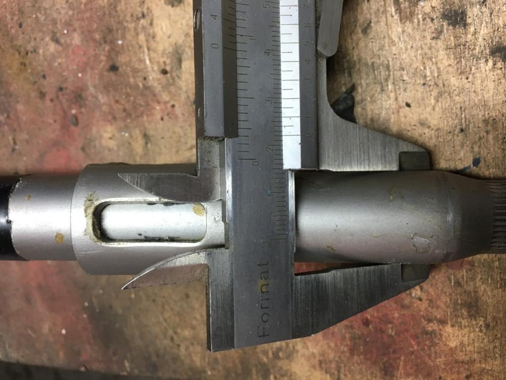

Schon die erste Frage zum Puzzle.
Im Lenkkopf sitzt innen ein Kugellager in das die Lenksäule eingeschoben wird.
Der Durchmesser der Lenksäule ist allerdings 2 mm kleiner als der Lagerinnendurchmesser.
Fehlt hier evt. noch eine Hülse?
bluelagune
Beiträge: 501
Registriert: Mi 16. Nov 2011, 14:23
Beitrag von bluelagune »
Googel mal Stützring VW Käfer
Beitrag von Thomas B. »
bluelagune hat geschrieben:Googel mal Stützring VW Käfer
Danke.
Guter Hinweis.

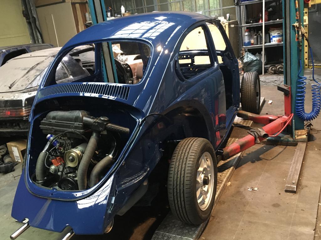

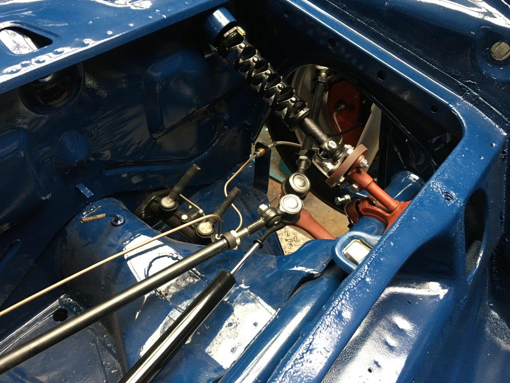

Noch ein paar aktuelle Fotos.

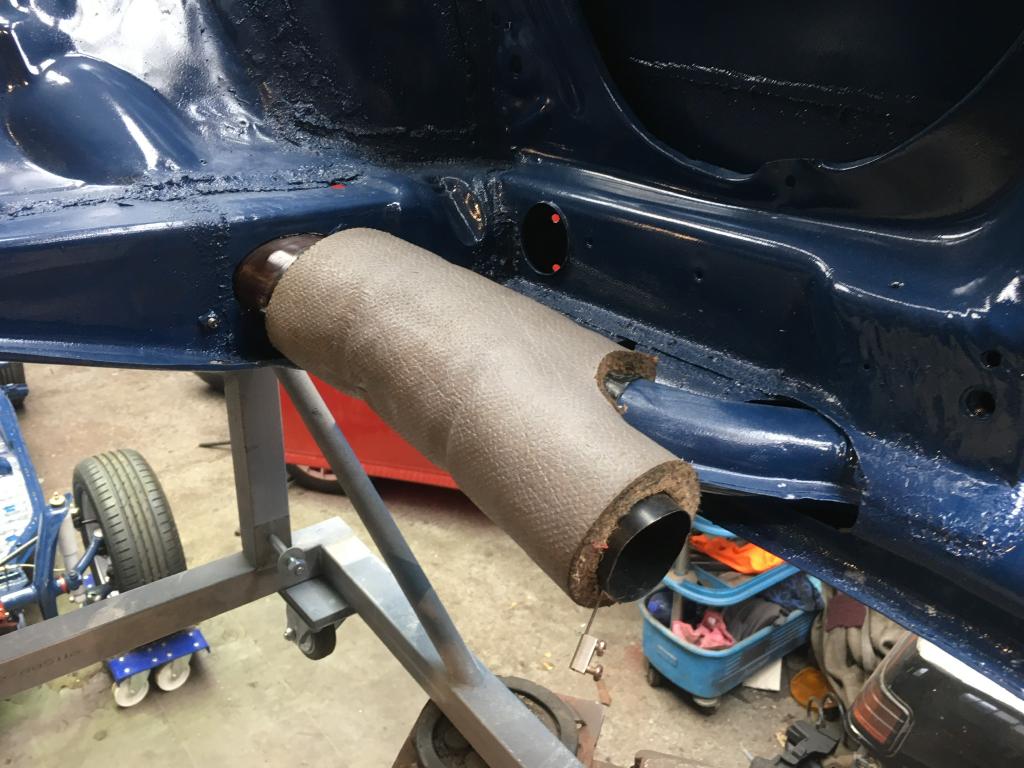

Ich habe einen verstellbare Vorderachse eingebaut. Um den hierdurch bedingten Nachlauf zu korrigieren habe ich dann Caster Shims an der unteren Aufnahme der VA verbaut.
Da führt dann dazu das die Position des Lenkgetriebes ändert und nicht mehr mit der Lenksäule genau fluchtet..
Die Hardyscheibe gleicht das zwar aus, aber ist das die richtige Lösung für Dauer?
Ansonsten müsste man die Position des Lenkgetriebes ändern, indem man die Nut in der Klemmschelle ändert.
Was meinen die Experten?
Beitrag von ghiafix »
Nut vergrößern und Winkel/Flucht des Lenkgetriebes anpassen.
Beitrag von rme »
Bei mir das, ganz einfach ohne die Nut zu ändern, über die beiden Schrauben.
rme hat geschrieben:Bei mir das, ganz einfach ohne die Nut zu ändern, über die beiden Schrauben.
Dann hast Du anscheinend keine Fixiernase am Achsrohr?
Harald
ghiafix hat geschrieben:
Harald
Über die Schrauben (je nach Einschraubtiefe) kann man im gewissen Maße den Winkel etwas anpassen.
Ist bei mir aber nicht ausreichend.....
Beiträge: 6697
wenn das Reifen mit 60er Querschnitt sind kannst die Nachlaufschalen auch weg lassen weil du den Käfer nicht so tief legen wirst
und ich würde eine vernünftige Hardy Scheibe einbauen . Nur beste Qualität verwenden .
bugweiser hat geschrieben:und ich würde eine vernünftige Hardy Scheibe einbauen . Nur beste Qualität verwenden .
Wo liegt denn das Problem bei der PU Hardyscheibe?
Ist das keine vernünftige Qualität?
