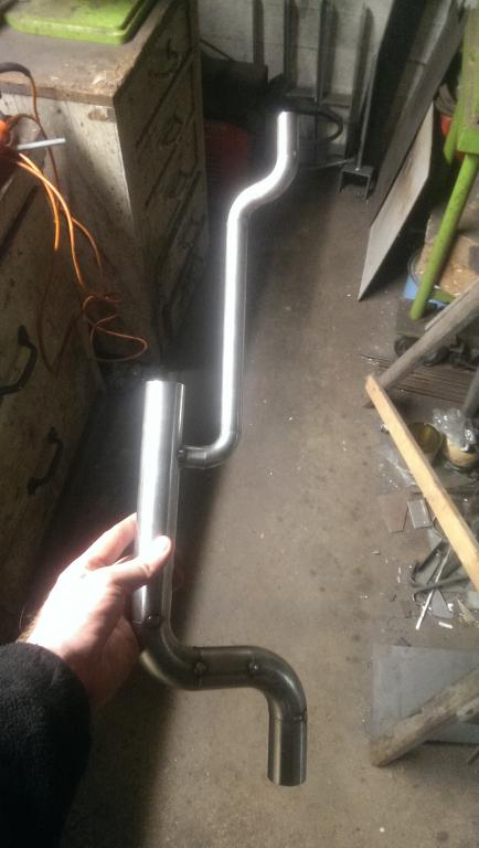

Ich habe die Zusatzpumpe noch mit der Kühlleitung verbunden. Damit ist die Verrohrung bis auf vorne am Kühler fertig (lediglich der Anschluss für einen Geber fehlt noch.)

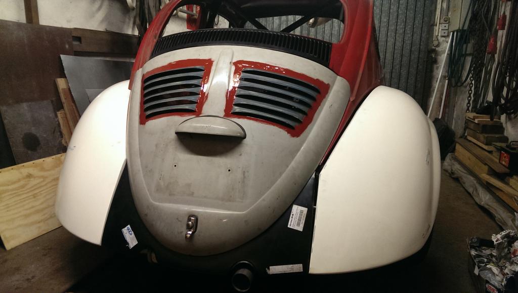

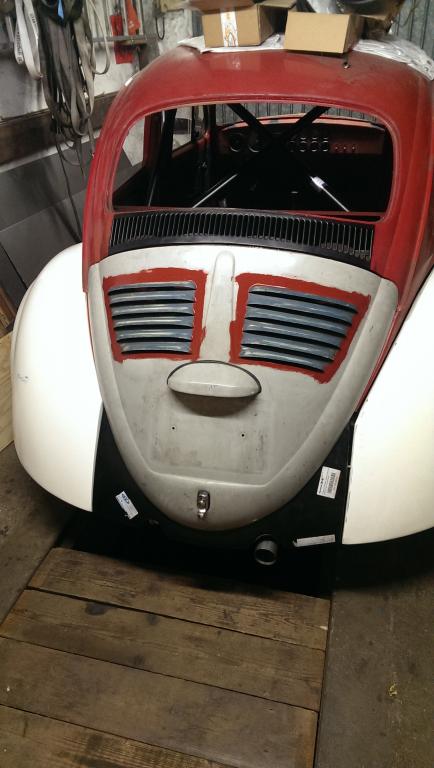

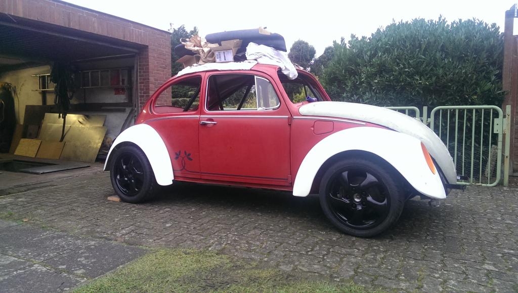

Weil die Achse hinten ja doch massiv breiter geworden ist, mussten neue Kotflügel her. Hinten wären 6cm innenverbreitert doch ziemlich sehr knapp geworden und 8cm innenverbreitert habe ich leider nirgends gefunden. Daher habe ich mich für hinten für 7cm innen und außenverbreiterte GFK-Kotflügel von CSP entschieden, vorne das gleich ein 4cm verbreitert.

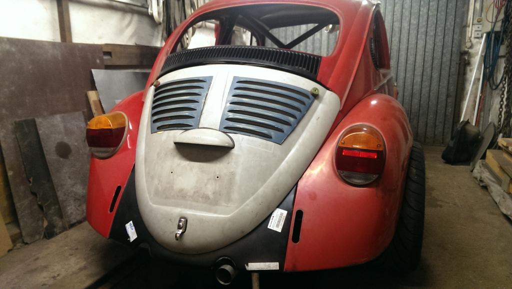

Die Motorklappe hat auch ein wenig neues Blech bekommen. Die Cremeschnittchenhaube hatte ich schon vor langer Zeit sehr günstig geschossen. Nun habe ich mich endlich mal an das Thema gemacht und die Haube geschweißt. Auf dem ersten Bild sieht man nochmal, wie viel breiter die Hinterachse geworden ist.

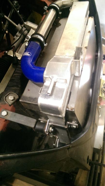

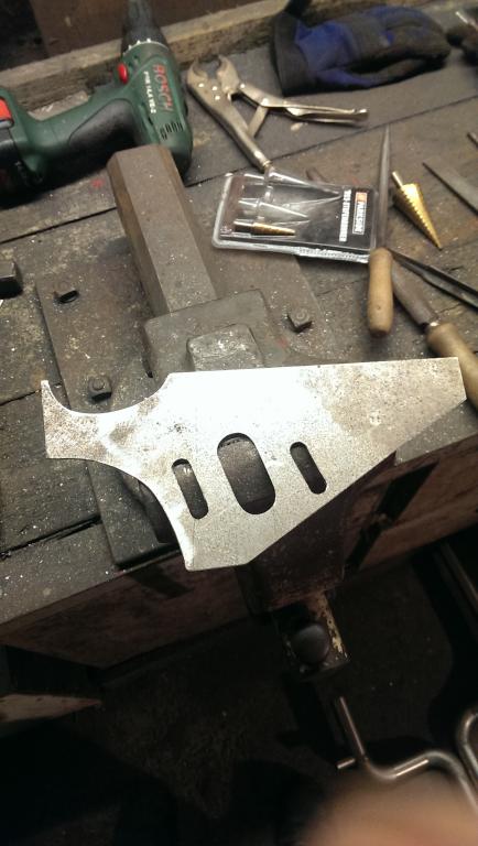

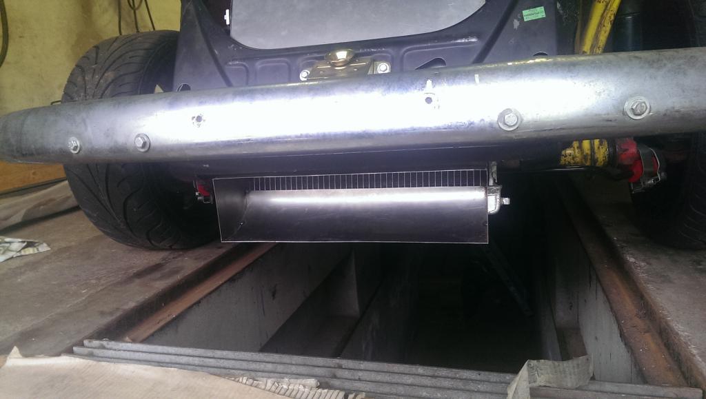

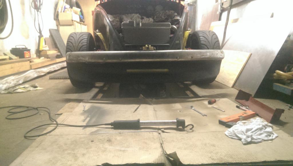

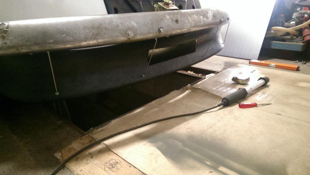

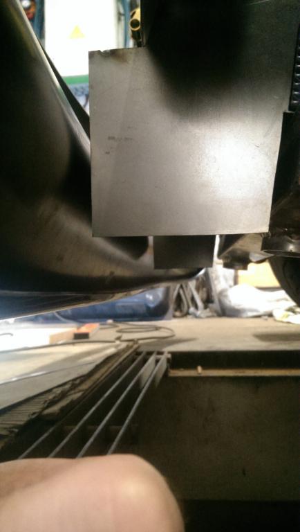

Je länger ich mir meine Kühlerverblechung angesehen habe, desto weniger hat mir das irgendwie gefallen. Ich habe mich ja nun auch für einen Spoiler von Kamei entschieden. Daher bin ich leider um eine Überarbeitung nicht herum gekommen. Das Konzept ist das gleiche, nur eben auf den Spoiler angepasst.
Der Kanal hat einen 405mm in der Breite und 100mm in der Höhe. Da sollte ordentlich Luft durchgehen. Die Abluft werde ich evtl. noch ein wenig überarbeiten und Leitbleche anbringen, damit ich keinen Stau bekomme.

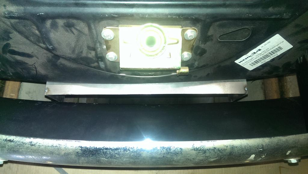

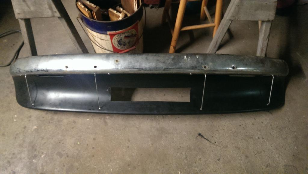

Da der Spoiler durch den Ausschnitt doch recht "labberig" geworden ist und ich den auch an der Stoßstange verschraubt habe und nicht an den Kotflügeln (wie es glaube ich eigentlich gehört), habe ich mit aus 3mm VA-Rund Zugstreben gebaut, die den Spoiler doch erstaunlich fest machen.

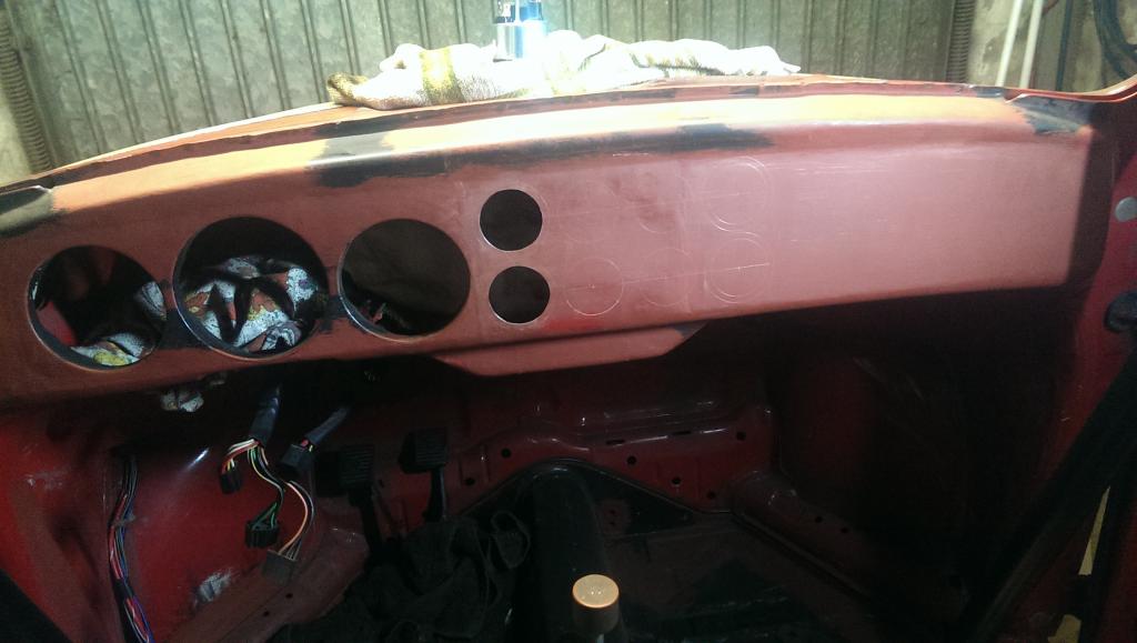

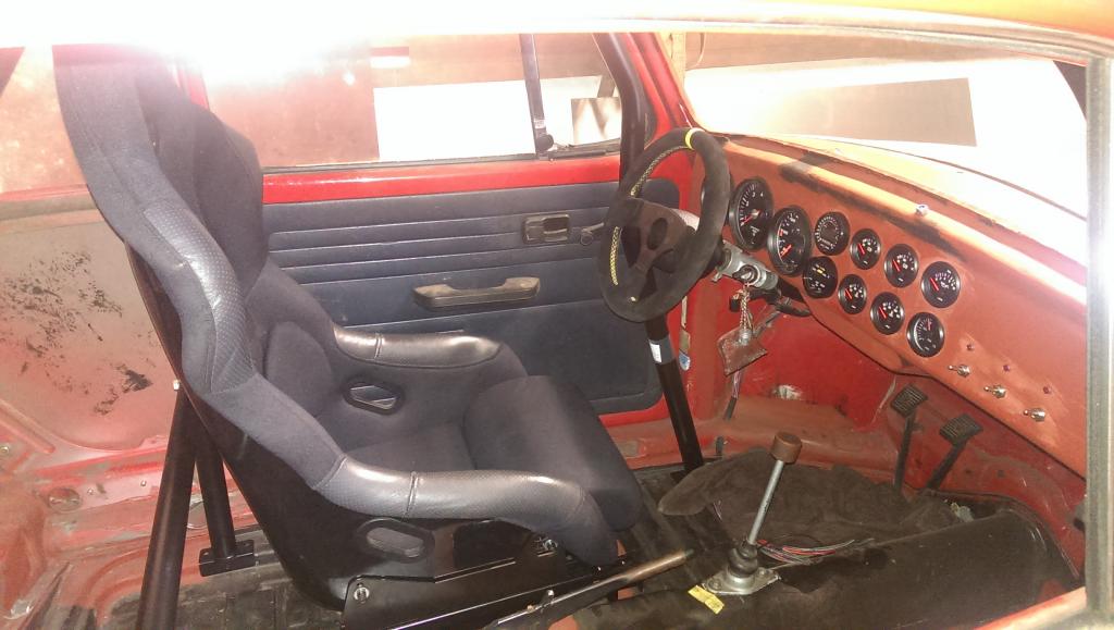

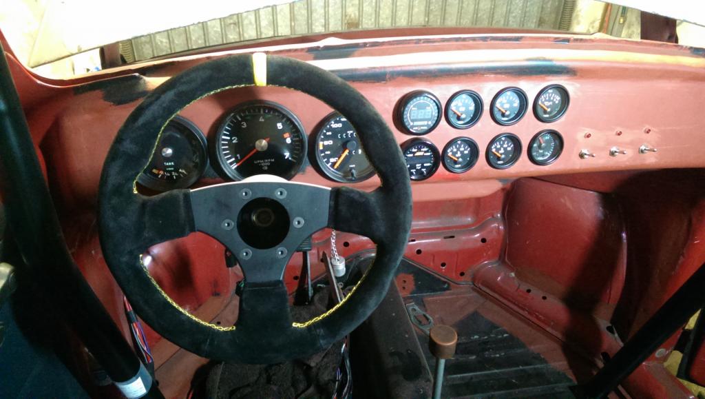

Im Amaturenbrett durften auch die Zusatzanzeigen Einzug erhalten. Gleichzeitig sind 3 Kipper dazugekommen, ein Lenkrad habe ich mir ausgesucht und schon mal den Fahrersitz eingebaut. So konnte ich noch 2 Jahren schrauben das erste mal so platz nehmen, wie es später mal sein wird. Ein ganz komischer Moment und komisches Gefühl - aber trotzdem gut. Die Sitzposition ist auch recht "brutal" Füße haben kaum Platz, die Beine sind recht gerade und das Lenkrad sehr nahe - fühlt sich aber alles in allem gut an und ich kann alle Anzeigen gut sehen (lediglich der Tachobereich 140km/h - 200km/h lässt sich nur durch leichtes Kopfneigen sehen). Der Shifter von bugtech sollte auch in einger Zeit eintreffen, dann kann man mal "erfühlen", wie das alles zusammen wirkt.

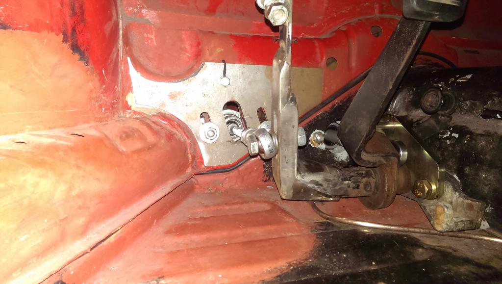

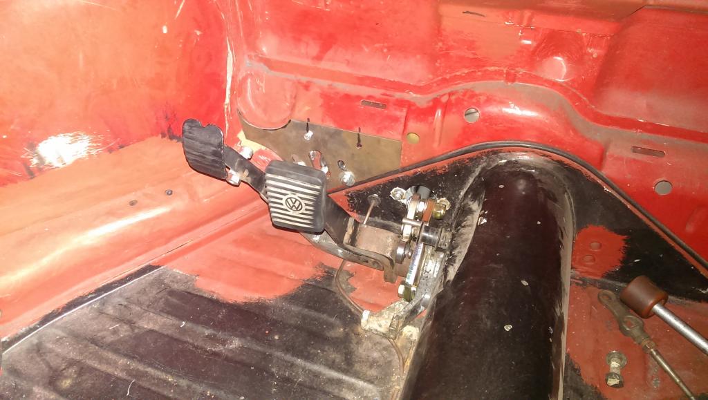

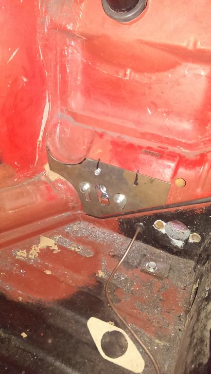

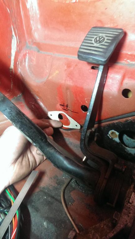

Aktuell bin ich an der Kupplung dran, der Nehmerzylinder will ja irgendwo untergebracht werden. Ich werde wohl den originalen von Subaru verwenden und das Kupplungspedal ein wenig bearbeiten, damit ich eine saubere Anlenkung bekomme. Ich wollte das nach Möglichkeit einstellbar machen, damit man die erforderliche Kraft für's drücken der Kupplung ein wenig einstellen kann. Mal sehen, ob sich das alles os umsätzen lässt und wie das mit den Hebeln da unten so aussieht.

den Spoiler find ich schon mal sehr geil, bin auf den Gesamteindruck gespannt

Mir gefällt das Gesamtpaket wirklich sehr gut.
Breite Flügel, Uhrensammlung, Kameispoiler, Ü-Bügel, ganz mein Ding !!!
Bin auch schon sehr gespannt auf die Fertigstellung, gibt Gas.

Find ich auch geil, kompromissloser Umbau im Race Style
Gibts einen Beifahrersitz, oder entfällt der?

Einen Beifahrersitz habe ich auch, der steht aber noch in der Wohnung. Ich habe den Sitz nur eingebaut, um die Position von Lenkrad und Co abzuschätzen und wegen dem Shifter, ob der noch angepasst werden muss. So komme ich einigermaßen "bequem" an die Pedalerie ran um die Kupplungsbetätigung zu bauen.

Kommt bestimmt gut, besonders mit den schwarzen Felgen und den breiten KotisBasse hat geschrieben:Die Außenfarbe steht eigentlich auch schon zu 90% fest - Y7C von Audi. Vielleicht einen tick heller, aber das muss man dann sehen.

Was mir aus den Blidern jedoch nicht einleuchtet ist der Einbau der Zusatzwasserpumpe.......
Wenn ich das richtig interpretire "spülst" du nur den Kühler und nicht den Motorblock...........
Evtl. kannst du ja etwas dazu scheiben wie das funktionieren soll wenn der Wasserthermostat im Motorgehäuße verbaut ist

Nenene Marco, ich habe mich für die Farbe entschieden, da hattest du dein Eisenschwein noch nicht, kann ich mit Bildern vom Farbcode belegen!
Hallo Horst,
ich hoffe ich habe da keine Denkfehler drin, aber ich habe mir das wie folgt gedacht:
Der Lüfter läuft bei einer Temperatur von z.B. 93-90°C (kann ich über einen variablen Thermoschalter einstellen, hat einen Schaltbereich von 3°C), bei der Temperatur ist das Thermostat im Motor offen. Stelle ich nun bei laufendem Lüfter den Motor ab (Lüfter läuft auf Dauerplus und wird über Masse geschaltet, dadurch läuft der Lüfter weiter) springt die Zusatzpumpe an. Das Rückschlagventil (Öffnungsdruck 0,035bar, das sollte die Wasserpumpe schaffen) sperrt den Weg zum Kühler, dass die Zusatzpumpe definitiv durch den Motor fördern muss.
Voraussetzung dafür ist natürlich, dass die Schalttemperatur von dem Lüfter höher ist als die Öffnungstemperatur von dem Thermostaten in Motor (alles andere macht aber auch keinen Sinn)
Ich erhoffe mir davon, dass ich das Aufheizen nach dem Abstellen vermeiden kann.
Hallo Horst,

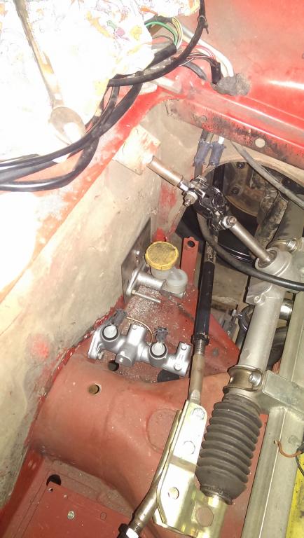

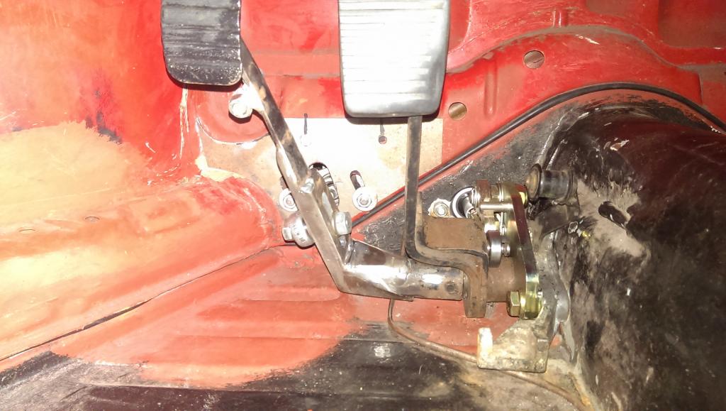

Im Fußbereich durfte der HBZ vom 944 einziehen, inklusive Bremskraftverstärker von Tafel. Daneben sitzt nun der Kupplungszylinder von Subaru. Das Kupplungspedal habe ich aus dem Käferpedal gebaut und mit einem Langloch versehen, damit ich die Pedalkraft der Kupplung variieren kann. Gleiches gilt für die Spritzwand, dort sind Langlocher entstanden, damit der Zylinder verschoben werden kann. Die Spritzwand habe ich mit Blechen verstärkt, damit die Last vom Kuppeln nicht auf dem dünnen Blecht lastet. Treten kommte ich die Kupplung noch nicht, da ich die Kupplungsgabel nicht eingebaut habe. Dafür muss leider Motor und Getriebe getrennt werden.

Sauber umgesetzt.....

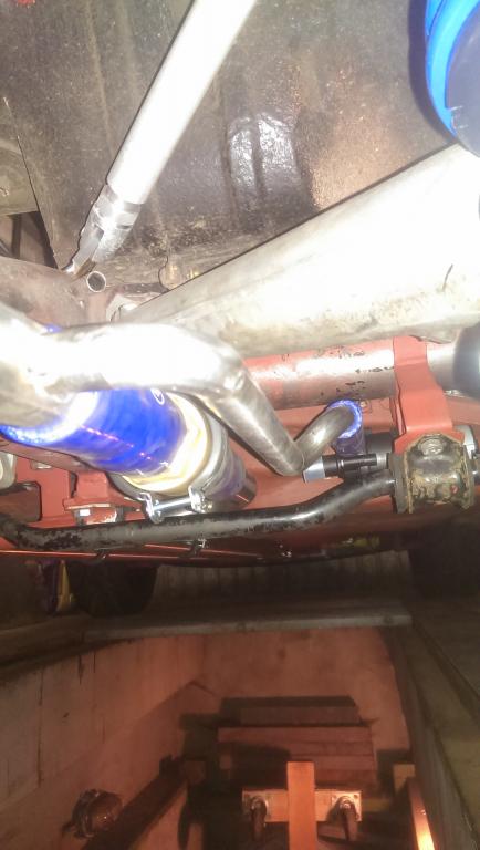

Ich habe mich um den Luftfilter gekümmert. Ich muss aufgrund des "neueren" Turbos unter der Ansaugbrücke durch. Das verringert natülich die Möglichkeiten der Ansaugung ziemlich stark.
Ich muss damit auch sämliche Gehäuseentlüftungen etc. selber verlegen, da sonst kein Platz war. Auch muss ich das Schubumluftventil umlegen. Ich habe zwar einen LLK von Subaru, aber original war ein LLLK drauf, da sitzt das SUV ein wenig anders als bei dem WLLK. Das mache ich aber alles, wenn der Motor wieder draußen ist. Jetzt bricht man sich sowohl die Finger als auch den Rücken.
Mit dem Luftfilter ist der Motorraum auch voll. Viel mehr geht da nicht mehr rein.

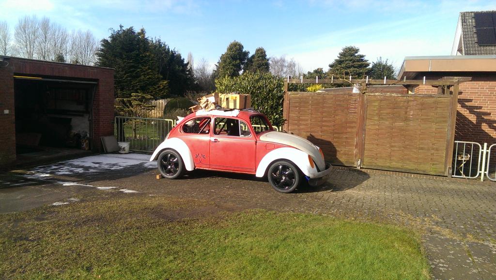

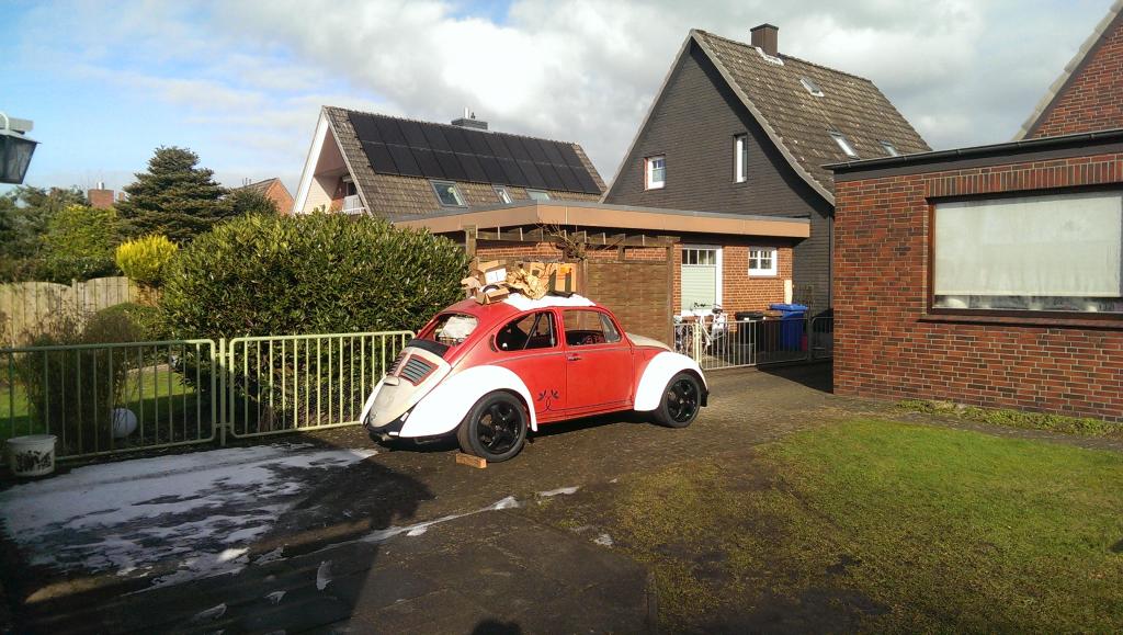

Bei dem guten Wetter am Wochenende durfte der Käfer auch mal wieder frische Luft schnuppern, da konnte ich in der Garage mal wieder richtig sauber machen.

Ich würde die blauen Bögen durch Alubogen ersetzen...........
