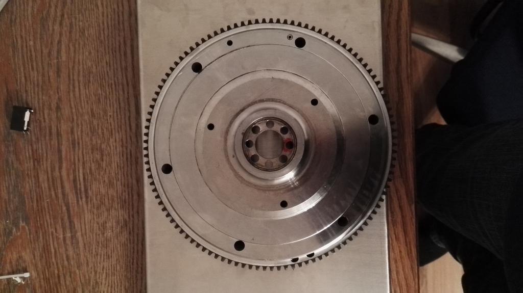

Hier mal was zum Thema fehlendes Material zum wegfräsen :lol:
Ich konnte fast nicht mehr aufhören so gut hat das geklappt
Und heute passend zu meiner 6v Anlage ein 200er Schwung etwas erleichtert mit 6v Anlasserritzel :music-rockout:
