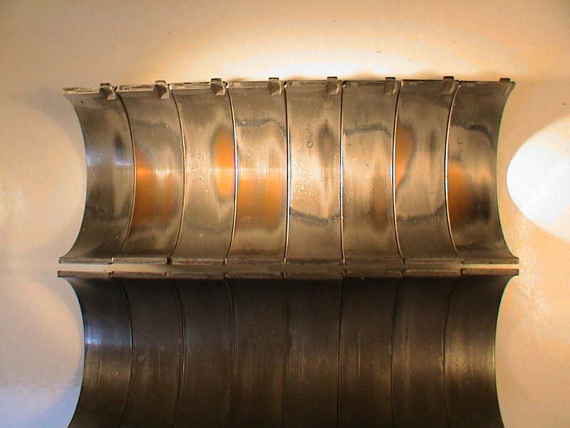

Wegen der Lager: sie sollten Silber/Alu Farbend sein, wenn es Kupferfarbend durchschimmert, sind sie hin.
Leichte Riefen und Kratzer sind kaum zu vermeiden, allerdings muss man beim Tausch abwägen, ob die Repro besser sind..

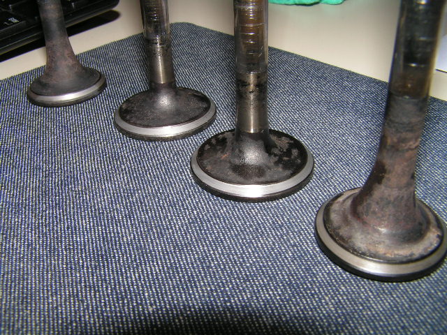

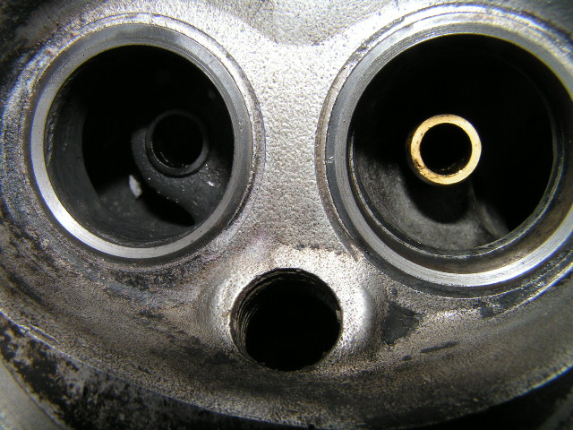

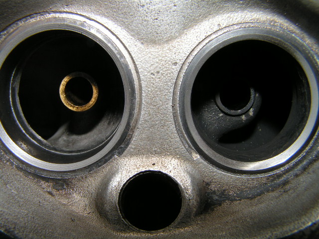

Rechte Zylinder zerlegt und gereinigt . Ventile sind auch raus . Hab ich auf die "süditaliensche" Weise gemacht - 20´er Nuss und anständigen Hammer . Geht super . Für den Einbau der Ventile werd ich mir ein Gerät aus Standbohrmaschinenhalter und Hartholz bauen . Erst mal die Ventile einschleifen . Gibt es in dem Motor eigentlich keine Ventilschaftdichtungen ? Hab keine gefunden . Die Ventile sehen erstaunlich gut aus .
Falls euch irgendetwas auffällt oder noch gemacht werden sollte , bitte drauf hinweisen .

Sieht doch alles super aus :up:
Zylinder honen (lassen) und Ventile einschleifen, bisschen sauber machen und wieder zusammen bauen

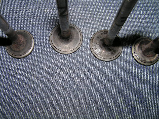

was ist denn das Kriterium beim Einschleifen der Ventile ? Dichtigkeit bei Spritbefüllung ? Wenn ich den Brennraum mit Sprit befülle , dann kommt zwar noch minimal etwas durch , aber es dauert ewig (mehrere Minuten) bis der Brennraum leer ist .

Luftdicht bis 8bar muss es sein, sonst geht die schöne Kompression flöten.

so sieht es im Moment aus :
Wie gesagt , ganz dicht ist es nicht . Kann ich die Ventile auch zu weit schleifen ?

So , nach weiterem , langem Schleifen sind die Ventile der rechten Motorseite dicht . Da kommt kein Tropfen durch . Ein Stück von dem beschriebenen Benzinpumpensockel ist in den Motorraum gefallen . Ist ein Bakkelitstück . Ich denke , es wird dort zermahlen und mit dem Ölwechsel ausgeschwemmt . Kann keinen Schaden anrichten , oder ?
