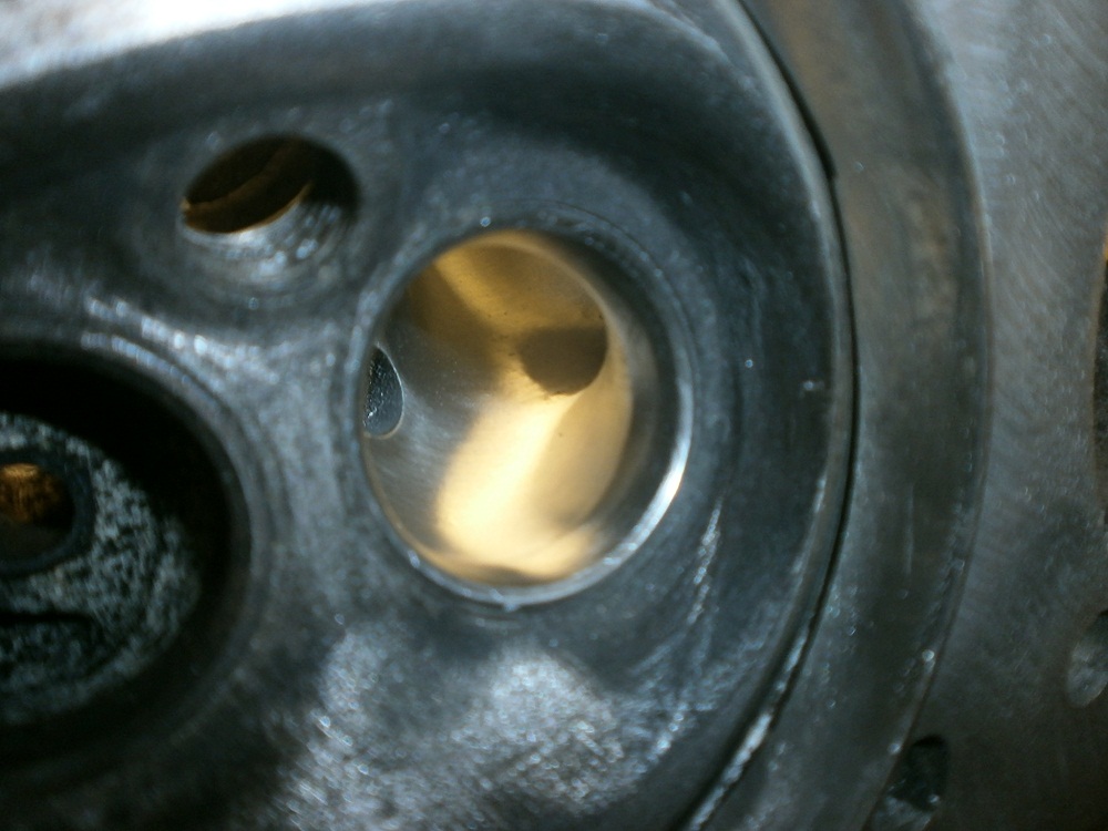

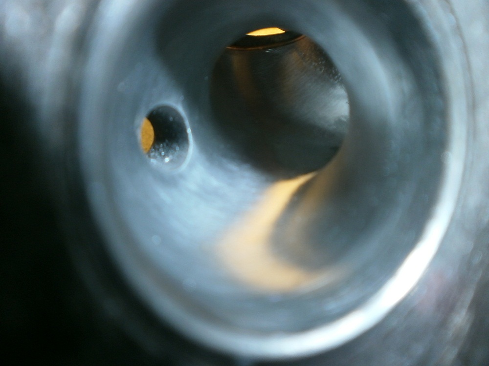

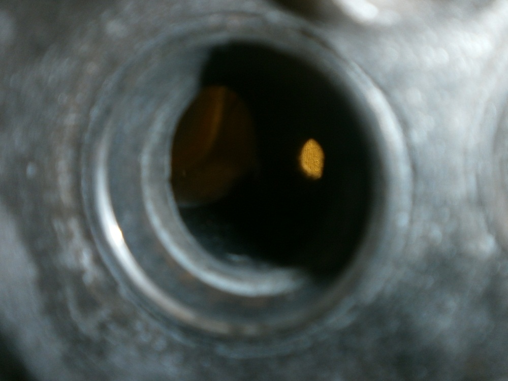

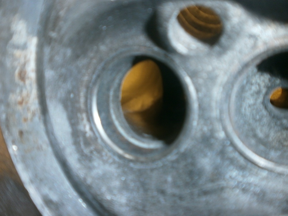

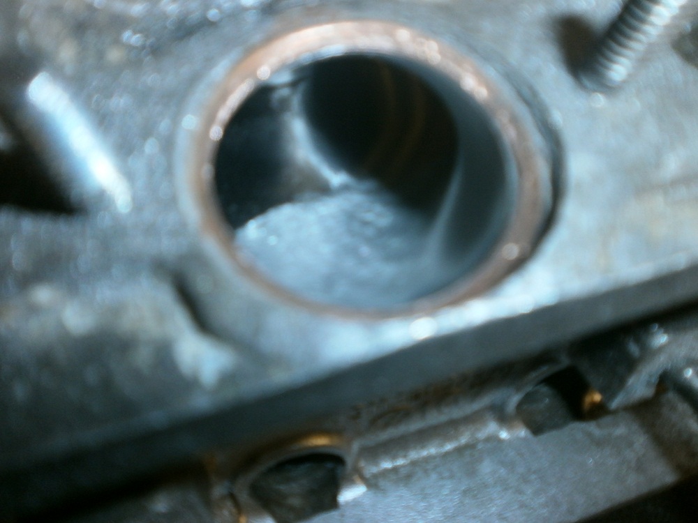

So heute mal ein bischen an den Einkanalköpfen gearbeitet! Die Ventilführungen ausgebohrt und angefangen die Einlasskanäle zu bearbeiten!!

Womit hast du die ausgebohrt? Hab nur den 60eur Bohrer bei CSP dazu gefunden

Hier ein paar Bilder:

Re: Neues Projekt 1776 ccm Einkanal - mit CB 2280 Nockenwell
Hallo triker66,
hast Du die Kanäle mit Penaten bearbeitet
................. sind ja glatt, wie ein Babypopo
