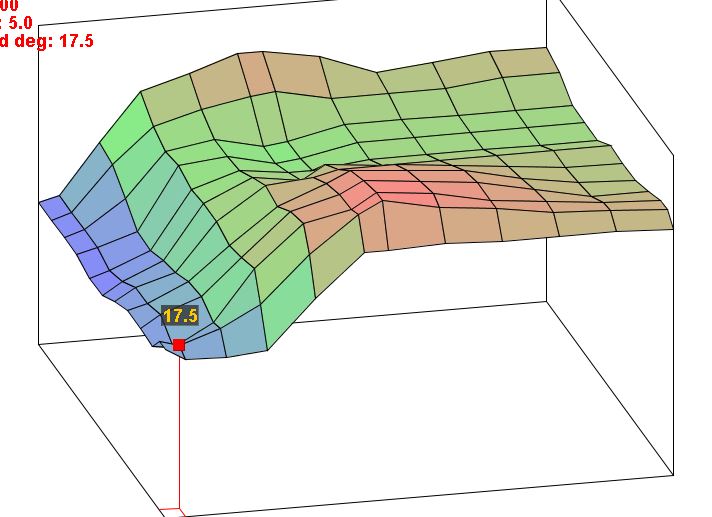

Vielleicht ist der 123Verteiler.Torben hat erwähnt das dort bei höheren Drehzahlen der Zündzeitpunkt um bis zu 6grad springt.
Das könnte ein leichtes klingeln schon hervorrufen.

Das ist doch ein riesiges tauch in der Leistung an rund 3000 Umdr. Das muss sehr merkbar sein.
Ich versuche nicht, jemand zu bash, nur werfen Ideen in die helfen, um das Problem zu lösen.
Der ölkohle gesichte mit dichte Kolben rückstand kaufe ich nicht. Weil wenn der Rückstand dicht ist, kommt der Ökohle gar nicht da. Es wird weg gewerft weit vor es ein problem wird. In die einige sache wo es nicht wird hat der Motor ein anderes problem der braucht aufmerksamheit. Mann kriegt immer bessere verbrenn mit weniger Rückstand.
Wenn es ist bei euch als hier, sind der Jet Benzin eigentlich nicht so gut. Wir haben mehrmals 4-5 ps bessere leistung gesehen wenn wir Vpower 99 Shell brauchen. Ihr haben auch andere gute marken wie ADAC etc.
Ich kenne nicht Herr Nowack´s Nockewellen, so darf ich fragen was ist der steuerzeit an 1,27 mm hub ? Lobe center ? ventilhub ?
Ja, Der 123 kann sehr wohl ein Teil des Problem sein. Ein paar gedanken. - Der max zündung bei 4500 ist weit zu spät. Es hängt natürlich zusammen mit der dynamischer verdichtung, aber der ZZP soll ca. 17-19 grad an 2000 sein und voll 30 grad bei 2800 - 3000 umdr.

@Nick: Ja, das ist die Lambdakurve und die geht im Knick auf bis fast 0,7 runter.
@Holger: Die F11 war am Anfang verbaut ( auch bei der 168PS und 159 PS Messung ).
Mit dem F15 Mischrohr wurde er etwas fetter, die Leistung stieg um 1-2 KW.
Wir hatten mit Peter Moog von VGS auch über den 123 Tune gesprochen.
Er hatte wohl schon mehrfach Schwierigkeiten mit wanderndem Zündzeitpunkt.
Das würde die Sache nicht besser machen.
Andere Kennfeldzündungen sind leider sehr teuer.
Aber damit könnte sowohl das Drehmomentloch etwas egalisiert werden und 170 PS und 225 Nm wären auch nicht unerreichbar.
