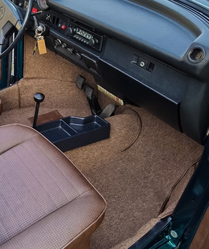

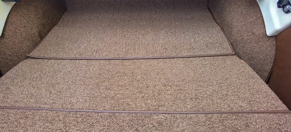

Eines noch: Der Teppich ist nach meiner Einschätzung relativ steif. Ich habe das als solide und stabil empfunden. Das Verkleben im Auto ist dadurch an manchen Stellen etwas mühsam. Ob das normal ist, oder andere Teppiche "geschmeidiger" sind, kann ich nicht beurteilen. So sieht das Ergebnis hinter der Rückbank und vorne aus:

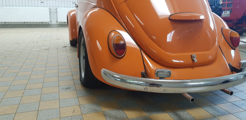

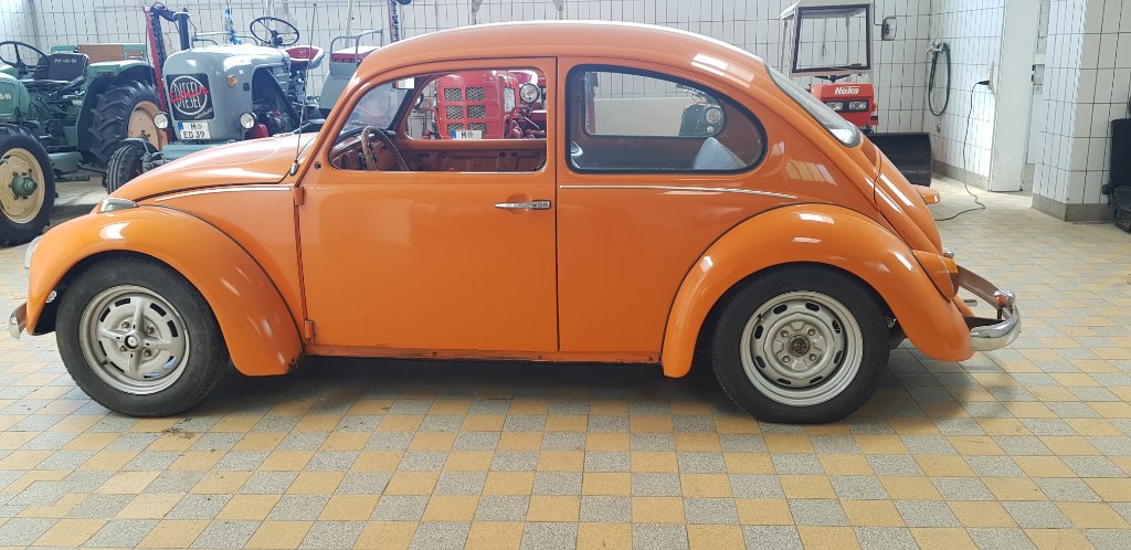

So heute hatte ich mal wieder etwas Zeit mich um meine Hobbys in der Garage zu kümmern . Meine Frau und der Sohnemann sind zum Kindergeburtstag eingeladen und der Papa is in der Werkstatt . So mag ich das 😀 . Nach dem ich im Netz ein paar schicke Räder gefunden hab und diese heute gekommen , musste ich diese gleich mal probehalber montieren . Ich muss sagen genau so hab ich mir das vorgestellt . Is für euch nichts besonderes aber mir gefällt es mega mässig .

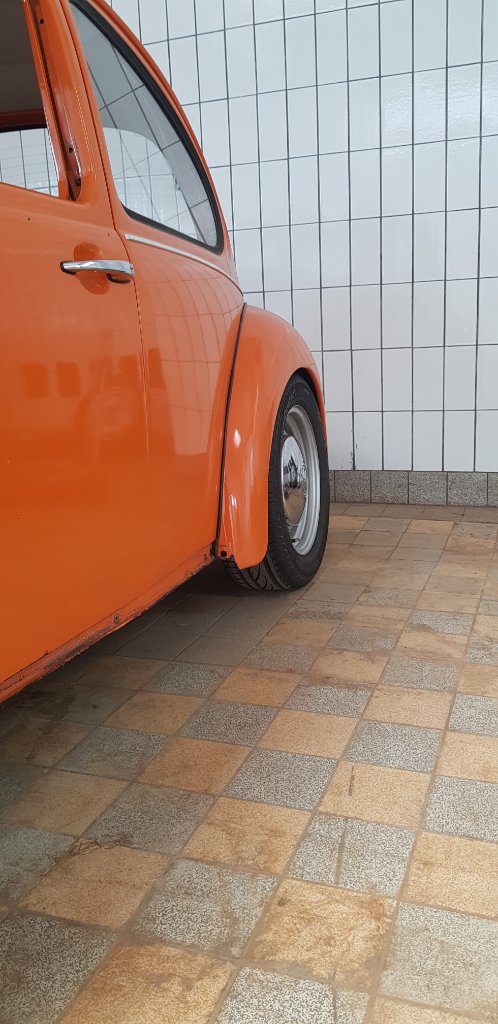

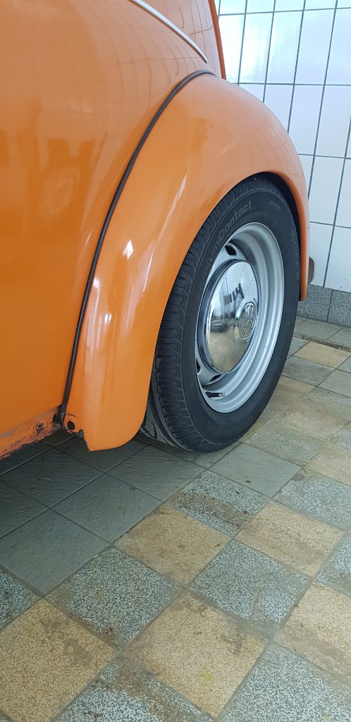

Irgendwie bin ich immer noch nicht glücklich mit der Höhe der Vorderachse . Habe die Tage mal die dämpfer ausgehängt, kommt trotzdem nicht tiefer . Habt ihr noch Tipps für mich , evtl TAS . Was gibt es legales und wo zu kaufen soll ja alles mit TÜV sein .
