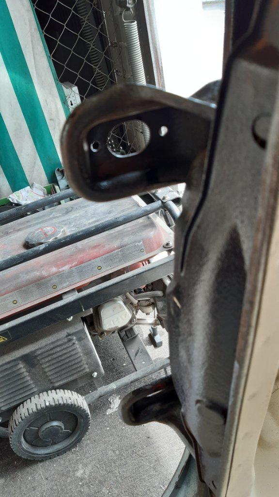

Hallo Norbert,
schönes Projekt, gefällt mir gut. Ich hätte zwar gerade zu dem dunkelblau etwas mehr Chrom verbaut, aber das ist natürlich Geschmachssache.
Wie hast du denn das Problem mit dem großen Spalt zum Napoleonhut gelöst? Hast du die Halter versetzt? Ich befürchte, dass da bei mir auch zu viel Luft ist. Ich hab eine (annähernd) ungeschweißte Bodengruppe und ein unverpfuschtes Häuschen, aber schon beim Einpassen vom Heizkanal ist mir aufgefallen, dass ich vorne mit dem Rahmenkopf bereits am Häuschen anstehe und zwischen Napoleonhut und Sirnwand trotzdem mindestens ein cm Spalt ist. Alles noch originale und unberührte Bleche. Nur eben Bodengruppe und Häuschen von verschiedenen Autos, beides aber MJ 58. Ich hatte bisher noch keine Vorderachse montiert, das werd ich wohl morgen mal ausprobieren und alles nochmal zusammenbauen mit Achse, Kotflügel, Trittbrett und schauen, wie es dann aussieht. Der große Spalt am Napoleonhut hat mich aber schon letzten Winter irritiert.
Gruß Michael

Hallo Michael, ich habe die untere Hälfte ab geschnitten die mit den Löcher die obere Umrandung bleibt stehen da habe ich eine 3cm Platte mit den Löchern für die 2 Schrauben drauf geschweißt. Das hat bei mir genau gepasst ich hatte aber auch ca. 3cm Luft. Mit dem Lenk Getriebe geht auch noch so gerade eben das die Lenksäule noch gerade läuft .
Warum ich da so viel Luft hatte weiß ich aber nicht.

Bild habe ich leider keins gemacht. Ich meine die 2 Halter die an die Vorderachse fest geschraubt wird.
Ich schau mal das ich morgen ein Foto von unten mach das man das sieht.

Wenn das bei die aber nur 1cm ist würde ich vielleicht einen Blechstreifen auf den Napoleonhut drauf setzen. Die Dichtung kommt ja auch noch dazwischen.

Ein aktuelles Bild konnte ich nicht machen, komme da nicht mehr hin weil alles zusammen gebaut ist.
Auf dem Bild sieht man aber die Halterung da habe ich die untere Schale ab geschnitten und oben eine Platte drauf geschweißt.
Ich hoffe das ist verständlich.
Du musst das aber genau ausmessen weil da noch die Gummi`s dazwischen kommen.

Danke Norbert für die Mühe!
Glücklicherweise fehlt es bei mir doch nicht so weit wie ich gedacht hatte. Mit Voderachse passt die Bodengruppe erstaunlich gut an das Häuschen. Ich denke das gleicht die Dichtung sogar aus. Die Aufnahme für die Voderachse sieht bei mir auch etwas anders aus, weil ich ein 58er Häuschen hab.

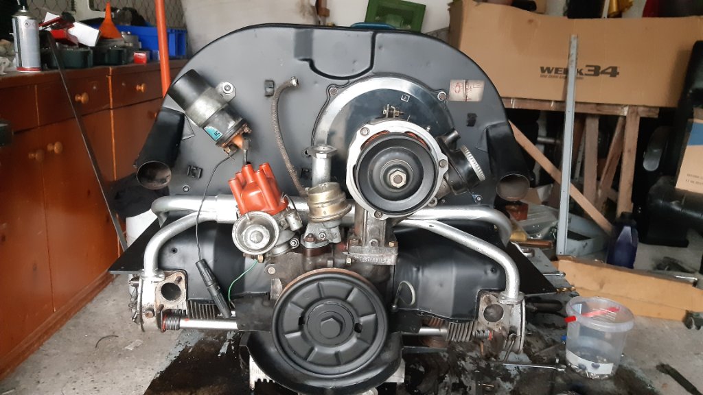

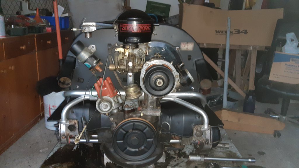

Der Motor ist jetzt fast fertig.
Ist nur ein Übergangsmotor, ich möchte wenn der Käfer Tüv hat und der Motor läuft einen 2ten Motor aufbauen.
Mal sehen was dann kommt geplant war ein 1400er, aber einen 1300er mit 44PS oder 1600er mit 50 PS würde ich auch nehmen.
Viel mehr an Leistung ist nicht geplant. Aber mal schauen was kommt.
