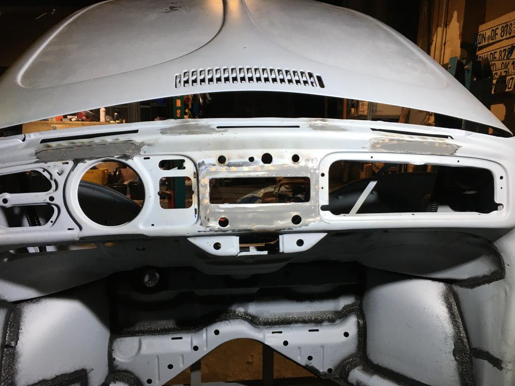

Hallo Thomas,
Du hast den original Anfangsrand li. gemessen und dann evtl. einen DIN-Schacht von dort aus vermessen/eingebaut ?
Der original Schacht ist KEIN DIN... ;)

Ja genau ich habe den Radioschacht noch mal rausgetrennt.
Vor dem Lackieren ist das ja nicht das Problem.
Eigentlich passte der Schacht ganz gut, nur leider habe ich ihn beim einschweißen anscheinend um 180 Grad verdreht.
Blöder Fehler....na ja
Thomas

Den Radioschacht solltest du wirklich mittig setzen.Ich bezweifle auch das der Handschuhfachdeckel mit verbautem Radio überhaupt aufgeht.
Das Radio selbst ist doch etwas größer als der Ausschnitt...
Weiterhin viel Spaß beim Restaurieren !
MfG Ben

apropot Radio, die Position ist egal jeder wie er mag :mrgreen:
Bitte nicht vergessen das die Scheibenwischermechanik am Radio schleift, es gibt nur wenig Radios wo das nicht so ist und 99% davon sind die kleinen alten Radios

Jetzt oder nie
Daher noch mal die lötpunkte aufgebohrt und das Blech neu eingesetzt.
Update.

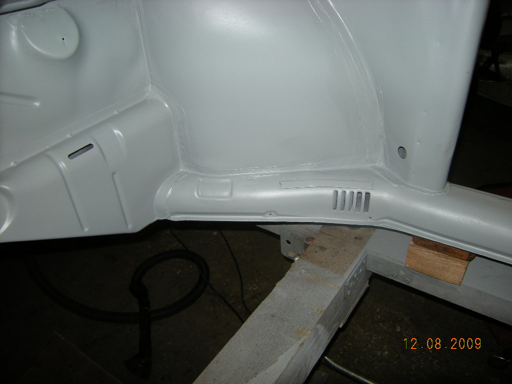

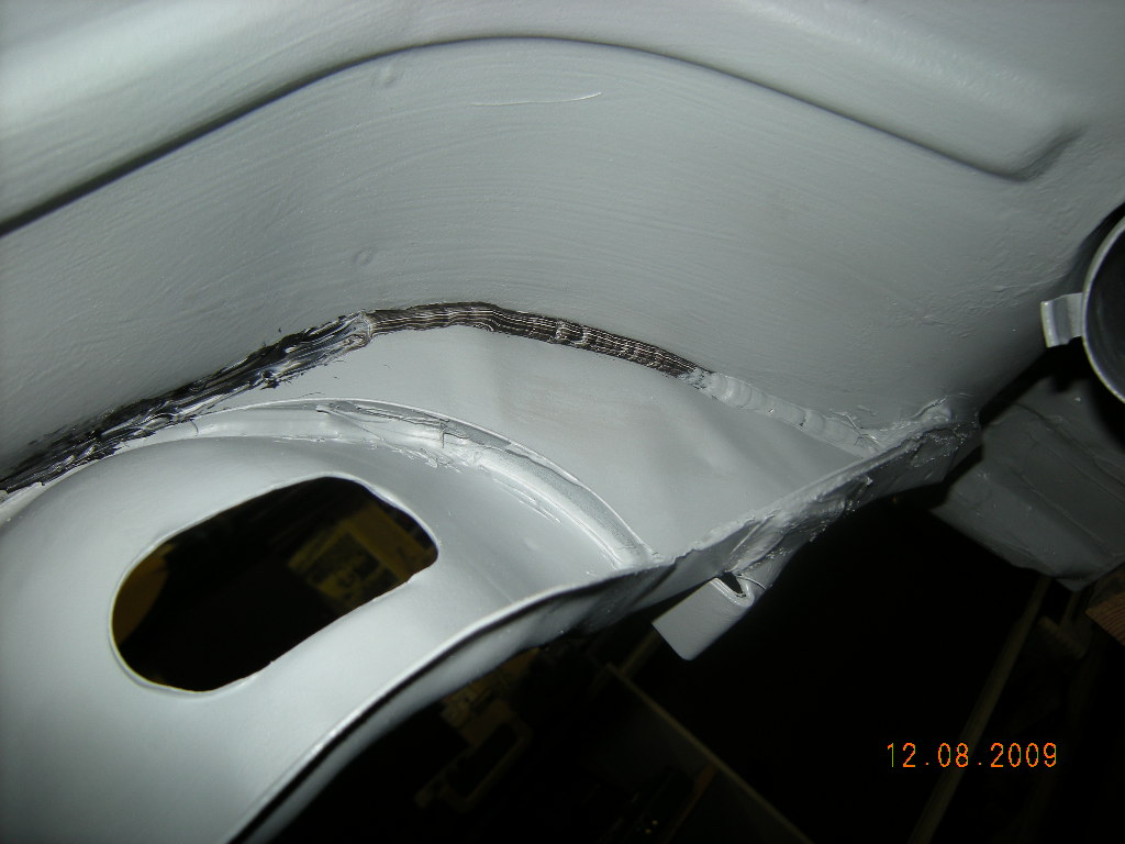

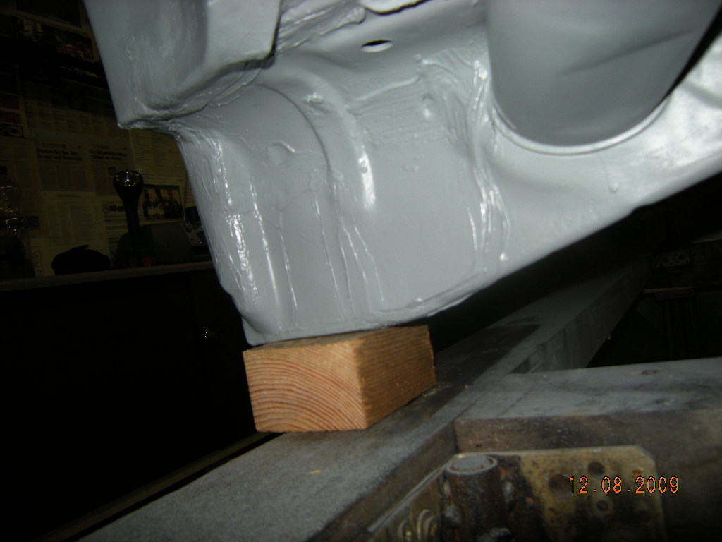

Zur Nahtversiegelung:
Also ich hab bei unserem 66er Käfer in Handarbeit mit Würth "Klebt und Dicht" die Nähte mit der Kartuschenpresse gespritzt, gleichgezogen (verschiedene Arbeitsweisen) und nach dem Anziehen mit verdünnter Grundfarbe noch geglättet (allerdings haben wir alles auf Sicht und keine Teppiche oä).
:character-oldtimer:
Diese beiden Stellen besonders sorgfältig abzudichten, finde ich wichtig. Dort entstehen die schwierigsten Rostneste, wenn da Wasser reinkommt.

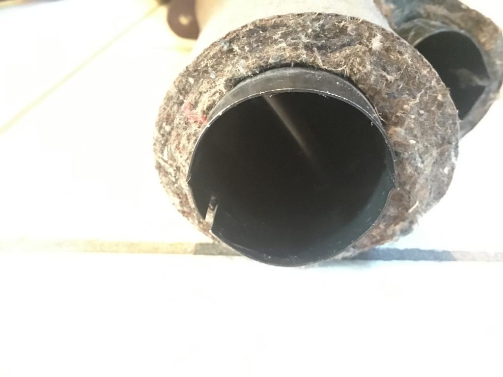

Thomas B. hat geschrieben:Hat vielleicht jemand ein Foto von folgender Einbausituation.
Unterhalb der hinteren Sitzbank befindet sich der Verteiler bzw. Geräuschdämpfer der Heizung.
Wie wird dieser an die Heizkanäle angeschlossen ?
Anbei das Foto von der Einbausituation.
Hier stellt sich noch die Frage, wo der Zug zur Regelung der Heizklappen angeschlossen wird.
Fehlt hier eventuell noch eine Regelklappe zwischen Verteiler und Fersenbrett?

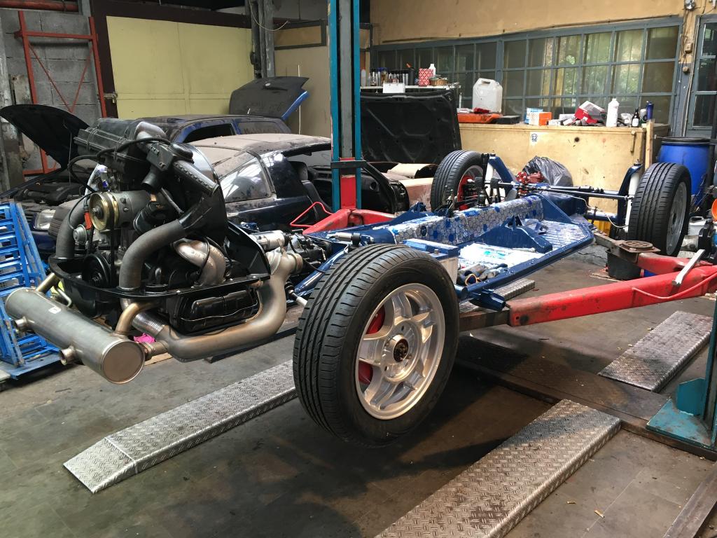

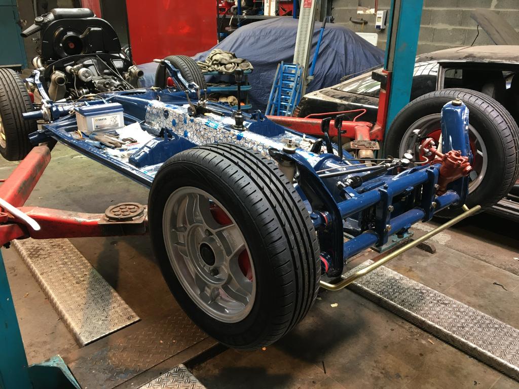

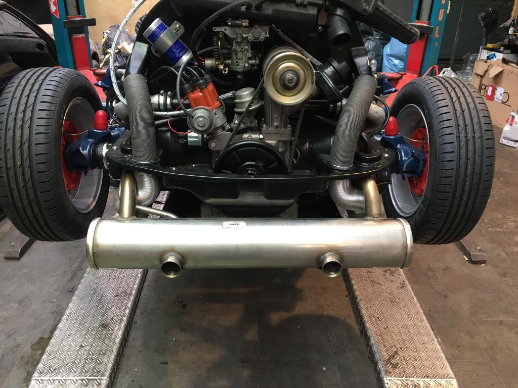

Habe jetzt die ATS Felgen vom Pulverbeschichter zurück erhalten und die neunen Reifen montieren lassen.
Leider sind die Radschrauben der originalen Stahlfelgen zu kurz. Für die ATS müssen diese min. 10 mm länger sein.

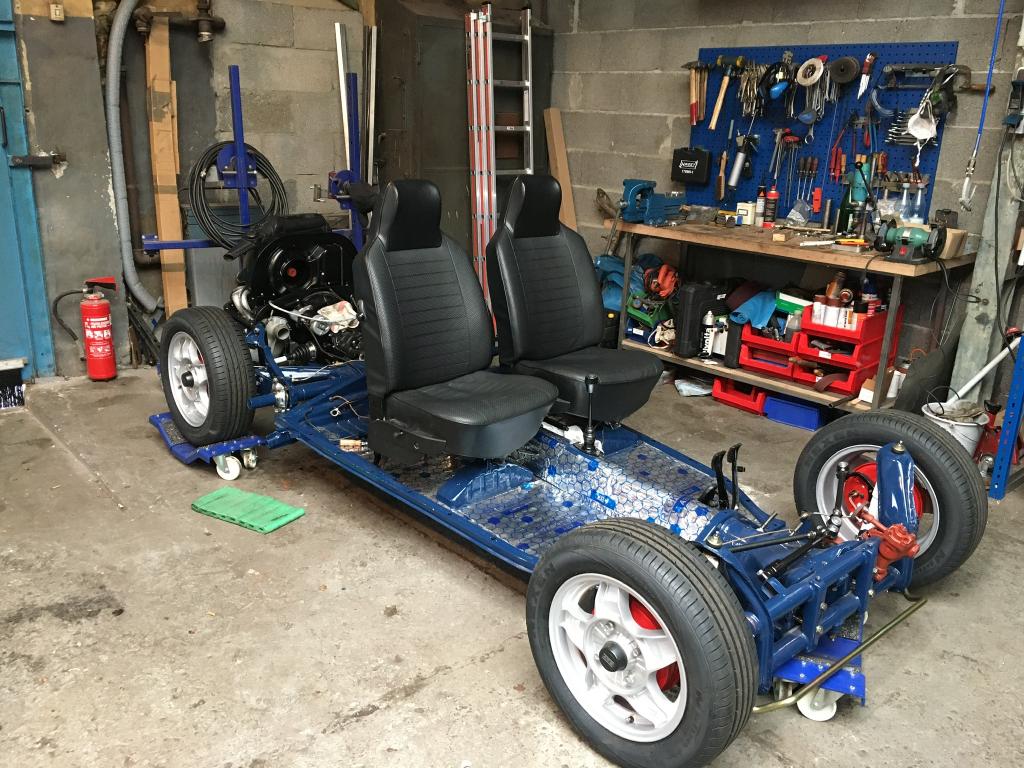

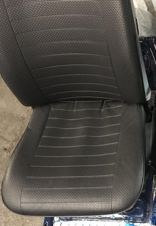

So da das Häuschen nun doch etwas länger als ursprünglich gedacht beim Lackierer verweilt, habe ich probehalber die Sitze montiert.
In wie weit ist das eigentlich normal das die Sitzfläche nicht in einer Achse zu der Rückenlehne steht?
Von oben betrachtet steht die Rückenlehne etwa im rechten Winkel zum Tunnel der Bodengruppe.
Die Sitzflächen hingegen stehen nicht parallel, sondern zeigen etwas nach „innen“
Viele Grüsse
Thomas
D.K.
Beiträge: 697
Wohnort: Schlangen
Re: Restauration Mexico Käfer
Beitrag von D.K. »
Vielleicht nur ne opt. Täuschung?
Meine Sitze waren bisher immer Vorne breiter, als Hinten... ob original oder verschlissene/plattgedrückte Wangen?!? :confusion-scratchheadyellow:
Da muß dann eine optische, leichte Schrägstellung zu sehen sein... ;)
Oder irgendwo ist noch eine Beschlaghülse (Lehne-Übergang Sitzfläche) verschlissen ?
Thomas B.
Beiträge: 273
Registriert: Di 14. Aug 2018, 20:59
Käfer: Mex mit 68er Automatik Bodengruppe
Fahrzeug: Zündapp Bella 204
Beitrag von Thomas B. »
D.K. hat geschrieben:Vielleicht nur ne opt. Täuschung?
Die Beschlaghülsen sind okay und auch fest.
Irgendwie hängt der Sitzbezug von Fahrersitz schief.....das Sitzgestell ist aber eigentlich gerade.
Die Beifahrerseite ist okay.
