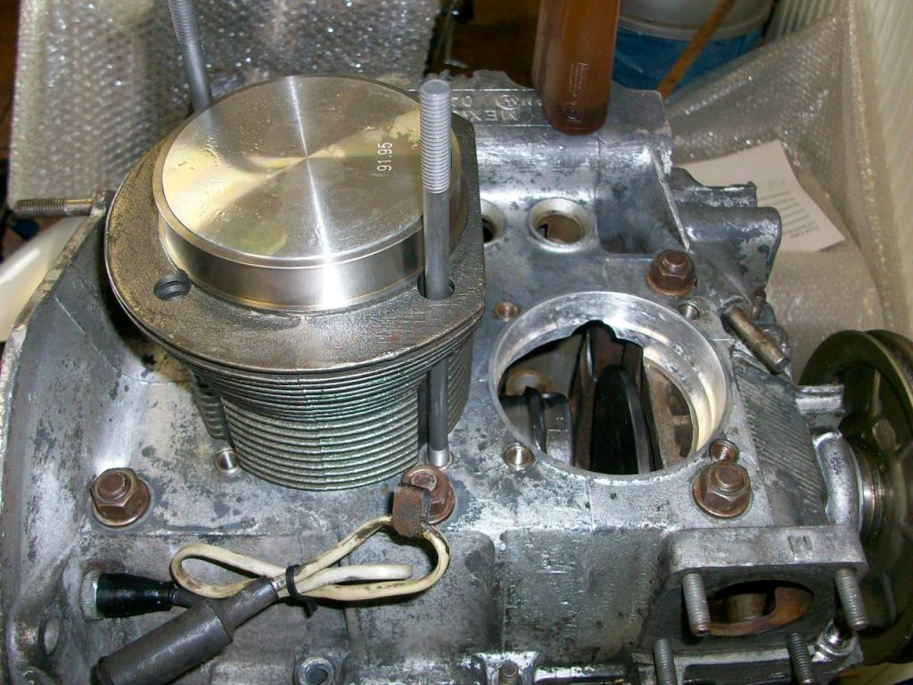

nach einigen Wochen und Euronen sieht es bei mir jetzt gerade so aus, meine Köpfe und das Gehäuse sind vom Udo zurück:
leider habe ich einen Kolbenüberstand von 0,5mm, fahre eben zum Gerd und hole mir die passenden Unterlegringe, dann geht es weiter.

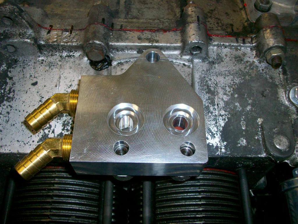

die Entscheidung in Sachen Kühlung ist gefallen: es wird der originale Kühler und ein Zusatzkühler gefahren. Dazu braucht man diesen Dual-Adapter
Der paßt aber eigentlich nur für Gebläse ohne Doghouse, daher muß das Doghouse nach oben verlängert werden, außerdem ist das Lochbild im Block auf M8 zu ändern, das sollte kein Problem sein.

JR58
Beiträge: 383
Re: Motor Konzept 2L mit 40er Weber (ehemalig 2x34 PCI)
Beitrag von JR58 »
Ölfilterung machst du nicht?
Sonst hätte man da doch im Fullflowkreislauf auch den externen Ölkühler abnehmen können mit Thermostat? Dann bleibt der Serienölkühler gänzlich unangetastet?
Mache ich bei mir immer so...
