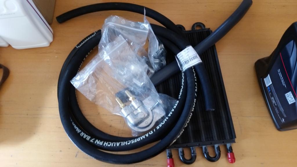

Neue Zündung habe ich auch bestellt, aber erstmal komplett original! Heißt original mit Unterbrechen...dazu habe ich einmal alles neu von Bosch geholt. Kappe Finger Kabel Unterbrecher sowie neue Bosch Hochleistungspule (Silber mit blauen Aufkleber) für 70€, klingt gut
Montag geht's an das Ölsystem, Komponenten sind alle da bis auf die am Montag kommenden Schläuche!
Zusammengebaut wird alles am Donnerstag und dann SOLL er auch laufen
Abschließende Frage: Habe auf Fullflow umgebaut mit Adapter in den Riemenseitigen Öldruckregelkolben.
Die KURZE Feder kommt ja an die Schwungrad Seite, nur wenn ich diese Einbau hat diese innen keine Vorspannung (habe dazu die Federlänge gemessen und die Tiefe im Block)
Ist das alles erstmal alles so OK? Oder gibt sich das später wenn Öldruck vorhanden ist?

Re: Erstlingswerk: 'Standart' 1915er EVO1 mit Nowak Welle &
ganz doofe Frage...
habe die Feder des Öldruckregelkolben an der Riemenseite ja durch den Fullflow Einschraubadapter getauscht..
muss dann der dazugehörige Kolben ebenfalls raus oder bleibt der drin???
zweitens, nochmal die frage von letztens:
Der Kolben an der Riemenscheibe bleibt draussen, ich glaube du kriegst den Adapter sonst auch garnicht rein.
Der Regelkolben an der Schwungscheibe geht meine ich mit leichter Federvorspannung rein wenn ich mich recht entsinne, hab aber gerade keine Möglichkeit das zu kontrollieren, sorry. Wobei ich meistens verstärkte Federn fahre... dann ist es vielleicht schon möglich das da ein Serienteil ohne Vorspannung reingeht.
Hast du die Hinweise gelesen auf der CSP Seite bezüglich Serienölkühler etc.. ?
http://csp-shop.de/cgi-bin/cshop/front/ ... ort=0&all=
Das Teil geht auch mit Kolben komplett Rein
aber gut morgen wird der ausgebaut.
die csp Anleitung hatte ich nicht da ich den Adapter in einem neutralen Tütchen bekommen aber das ist schon mal Gold wert
Den Adapter habe ich und der Ölkühler ist überbrückt und die Druckseite der pumpe ist verschlossen.
später mache ich mal Fotos von der kleinen Feder mit Messung

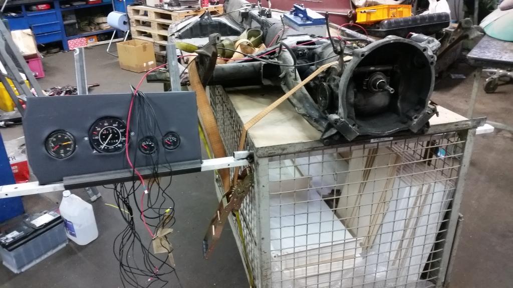

so die Ölkrise ist erledigt, was ein dummer Fehler
aber ich War nicht faul:
Bleche in der einzig wahren Farbe gelackt, ALLE benötigten Sachen gekauft und dann fix einen Prüfstand gebastelt
Meine Halle ist aktuell ein Riesen Chaos, egal! Donnerstag geht's ab
So er läuft
Leider musste ich nach paar Sekunden den Motor wieder ausmachen da die Benzinpumpe siffte
Direkt ne neue bestellt, einlaufen ist bis nächste Woche verschoben...
Aber was gibt es aktuell zu berichten? Läuft mit schlecht eingestellter Zündung ganz ok, Öldruck ist knapp 2bar bei 1500u/min und alles scheint soweit dicht zu sein
Nächste Woche geht's weiter,
