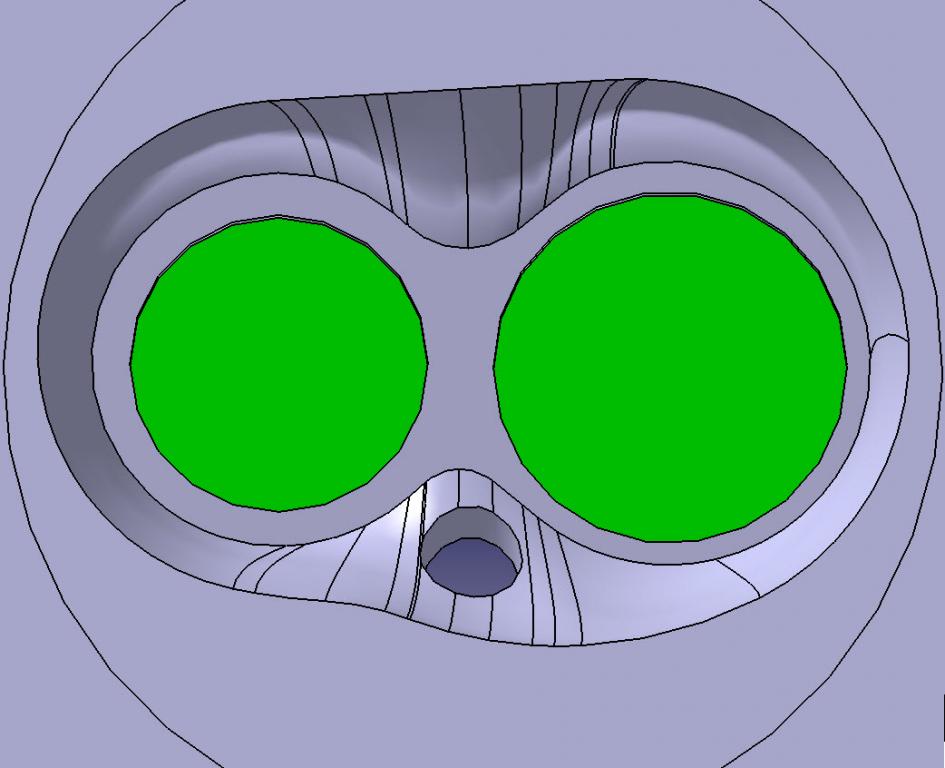

Ja wurde mit GOM erfasst, im letzten Bild jedoch ist der Brennraum anschließend schon nachgezeichnet.
So hier nun mal ein grober Entwurf vom neuem Brennraum wie er aussehen soll, jemand Verbesserungsvorschläge?
mfg

Die Radien könnten noch gleichmässiger ab dem Sitzring in Richtung Quetschkante weggehen.
Der Einzug gegenüber der Kerze ist gut, kann aber im Idealfall noch gleichmässiger ausfallen.

Wie gesagt das war nur mal der erste Entwurf und ich wollte dazu ein paar Meinungen hören. Hatte ja eher gehofft das das ein Gemeinschaftsprojekt wird
Bezüglich dem Einzug, interessant das zu hören, dachte das dieser sich eigentlich eher negativ auf den Gasfluss auswirkt?

Man kann aber nur weg fräsen und nicht drauf fräsen. Woher soll das ganze Material kommen ?

Darkmo hat geschrieben:Man kann aber nur weg fräsen und nicht drauf fräsen. Woher soll das ganze Material kommen ?
Ich denke durch Aufschweißen.
Re: der ideale Typ1 Brennraum
Berechtigte Frage, aber ich könnte mir durchaus vorstellen das Triker66 recht hat. Vielleicht aber auch durch Hand auflegen.Darkmo hat geschrieben:Man kann aber nur weg fräsen und nicht drauf fräsen. Woher soll das ganze Material kommen ?
Hier noch ein paar abschließende Bilder der entgültigen Varianten.

irgendwie seh ich keinen unterschied zum originalen brennraum?
kannst du mir bitte mal die bilder gegenüberstellen?
klar, original ist eine Seite zuvor.
