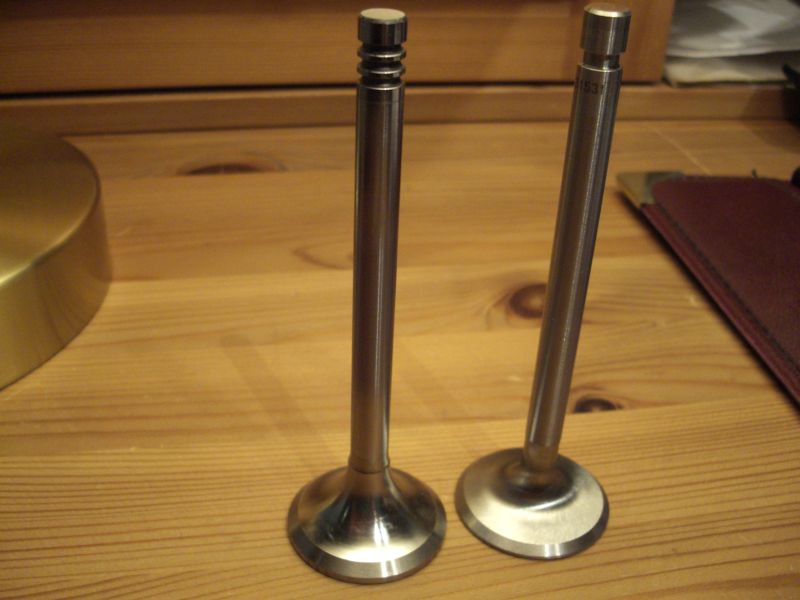

Aus der Oldtimerschiene von Volvo. Hersteller AE.
Auslassventil 2.jpg (96.09 KiB) 8113 mal betrachtet

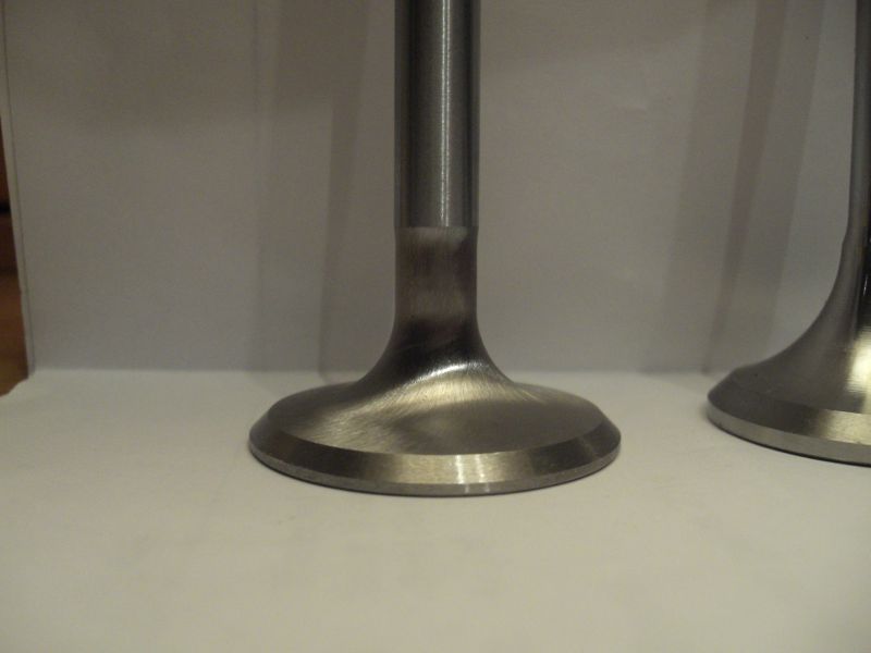

Links Volvo Rechts CB
Auslassventil 3.jpg (80.13 KiB) 8113 mal betrachtet

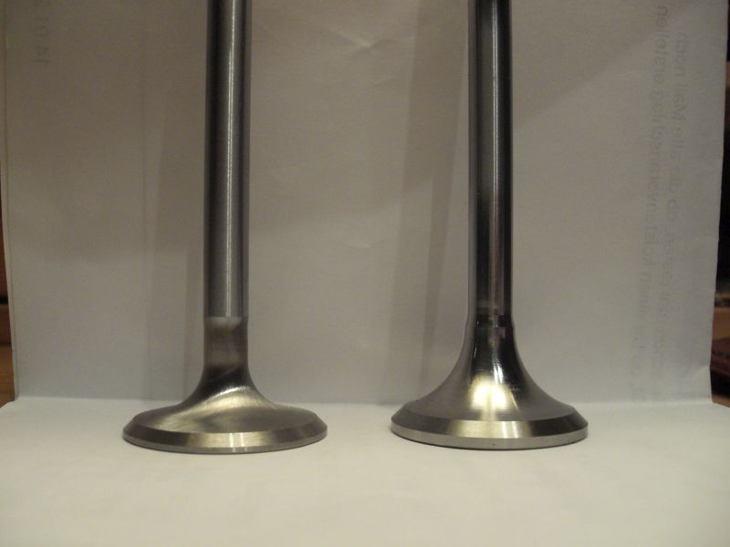

Links CB Rechts Volvo
Auslassventil CB 1.jpg (44.91 KiB) 8113 mal betrachtet
Das ach so tolle Swirl Polish von CB, einfach nur nicht zu Ende bearbeitet :confusion-scratchheadyellow:
Allerdings auch bedeutend leichter :shock
Sauber gefertigt, glatt und riefenfrei, das hat schon was :up:

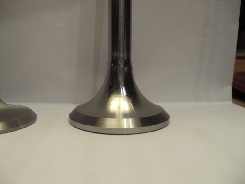

Gestatten, Gekühlt - Natrium Gekühlt :lol: :lol:
Auslassventil Volvo.jpg (88.4 KiB) 8113 mal betrachtet

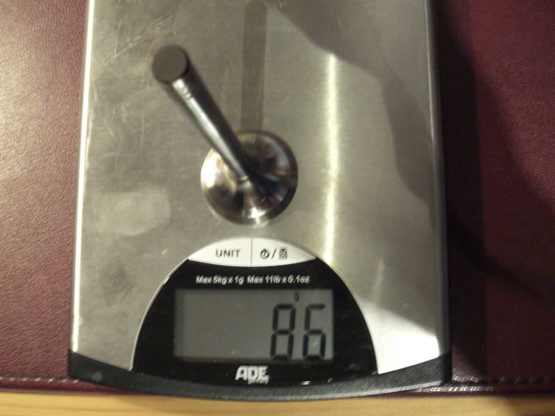

Aber leider ein wenig mehr auf den Hüften, aber formschön und glatt, nix Swirl Kacke :handgestures-thumbupright:

Hier noch mal im Vergleich, in der linken Ecke CB, rechts der Herausforderer und (für mich) klare Gewinner Volvo / AE
Jetzt werde ich noch mal ein wenig nachbearbeiten, aber der gewichtsmässige Erfolg wird sich in Grenzen halten. Meine Erfahrung hat gezeigt, dass sich gepanzerte Auslassventile sehr unkooperativ gegenüber nachträglicher Bearbeitung mit Heimwerkermitteln verhalten :o
Außerdem soll es ja halten.

Tulpe sollte ja möglichst "ballig" sein,wenn der Kanal rechtwinklig weggeht...deswegen finde ich die Form schon ziemlich genial...das Gewicht eher nicht.Das ist wirklich sehr sehr viel...40er Manley wiegt 72gr!!!!Nur als Vergleich...
Volvo Centrum Rhein Ruhr ist da der direkte Weg. Manley 40 ist aber auch ein Einlaßventil. Die kannst nicht mit Auslassventilen vergleichen. Die Sitzpanzerungen und natürlich die Form, treiben da die Gewichte hoch :handgestures-thumbdown: Aber man kann nicht alles haben. :obscene-smokingred: Theoretisch könnte man noch den Teller überdrehen, aber das habe ich schon einmal versucht (versuchen lassen) . Das Material ist fast unbearbeitbar. Außerdem kann ich so das Brennraumvolumen verkleinern, weil die Zylinder ja drauf bleiben :mrgreen: :lol: :lol: :lol:

also meine Begeisterung über das Design der Volvos hält sich etwas in Grenzen. :confusion-scratchheadyellow: ;) sorry vor ab
Sicherlich könnte man der Natriumfüllung Beifall zollen, aber...
1. sehr schwer
2. sehr dick und somit weniger freie Kanalquerschnittsfläche
Das ist bei den thermisch hochbelasteten Köpfen nicht unwichtig.
Die Abgase sollten schnellst möglich ohne großen Widerstand wieder aus den Köpfen.
Der Winkelkanal am Auslass lässt da wenig Möglichkeit ihn im Bereich hinter dem Sitzring zu vergrößern.
Aber.... alles eine Frage der Philosophie :up:
Also weitermachen...
Ich wollte es nur nich unkommentiert stehen lassen und andere dazu verführen solche dicken Klopper in die kleinen Auslasskanäle zu zwängen :lol:

Freut mich, daß du dein Wunschventil gefunden hast, obwohl für mich das Gewicht suboptimal ist, außer man braucht so ein gepanzertes Ventil für spezielle, extreme Anwendungen (Turbo,...).
Die Manley sind ja auch etwas schwerer als die CB´s, sollen aber lt. Udo DIE Wahl sein, hier die richtigen Gewichte von meiner Goldwage:
Manley 35,5=71,8g
Manley 40,0=79,8g
CB 35,5= 69,3g
CB 40,0= 76,4g
MfG yoko

Da die Abgase ja mit ca 4bar den Weg aus dem Kopf antreten,finde ich die Form wichtiger als die freie Ventilfläche.Nur als kleines Strömungsbeispiel....Eine kleine Drosselklappe mit gutem Trichter "fliesst"mehr als eine grössere Drosselklappe...ist zwar etwas Birnen mit Ämpfel vergleichen aber es geht mir dadrum das amerikanische "Biggerisbetter" nicht als DEN Lösungsansatz für alle "Problemchen" zu sehen.
Das Gewicht des Ventils ist meiner Meinung nach schon heftig ABER die Rampen der Schleicherteignocke sind ja auch nicht besonders steil(im Vergleich zu US-Nocken).Allein dadurch wird die Sache mit dem Gewicht etwas entschärft.

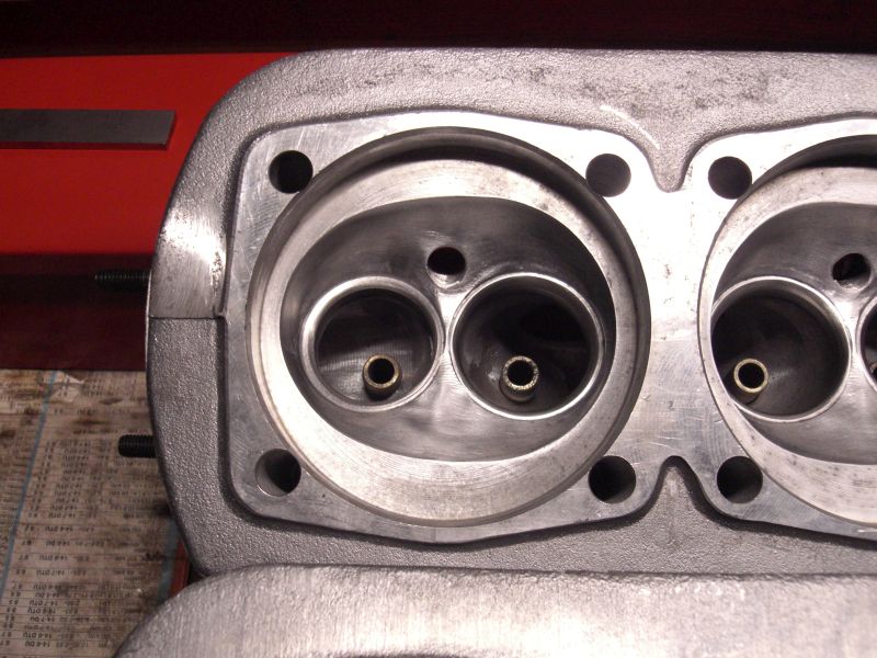

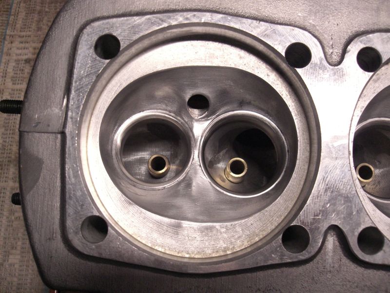

Die grobe Brennraumbearbeitung.
Brennraum 3.jpg (130.19 KiB) 7931 mal betrachtet
Brennraum 4.jpg (132.66 KiB) 7931 mal betrachtet
Erst einmal das gebügelt, was die CNC Fräse nicht mitgenommen hat. Der nächste Schritt Führungen raus. Auf Wunsch eines einzelnen Herrn hier aus dem Forum. Form und Qualität schei.... Nun denn!

B. Scheuert hat geschrieben:.......... Der nächste Schritt Führungen raus. Auf Wunsch eines einzelnen Herrn hier aus dem Forum. Form und Qualität schei.... Nun denn!
Kannst du das näher definieren, was an den Führungen schlecht sein soll? (Habe die selben drin).

@Yoko Bzgl. der Formgebung, gehe ich mit dem "Deppen" , der mich berät, konform. Sie könnten kürzer und schön konisch sein. Materialqualität kann ich nicht beurteilen, der Motor wird auch, wenn er denn einmal fertig sein sollte :mrgreen: , nicht soviel gefahren. Da ich sie aber wegen der Form ausbauen muss, kann ich dann auf Material zurückgreifen, bei dem die Qualität besser einschätzbar ist. Die Köpfe werden meiner Meinung nach, schon sehr kostenoptimiert gefertigt. Die CNC Bearbeitung nimmt einem etwas Arbeit ab, aber die Führungen sind Standard, heißt einfach gerade, ohne irgendwelche Bearbeitungen die man normalerweise macht. :handgestures-thumbdown:
Schön wären leer Köpfe nur mit Sitzringen, ich glaube Boncho hatte so etwas mal von DPR bekommen, das wäre noch mal eine Lösung.
Außerdem, die Teile einfach aus dem Karton und dran, wäre doch zu einfach und kann jeder. Das wollen wir hier doch alle nicht :lol:
