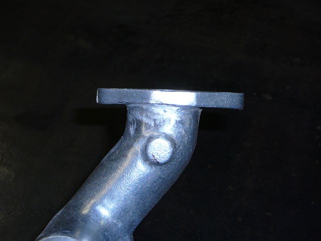

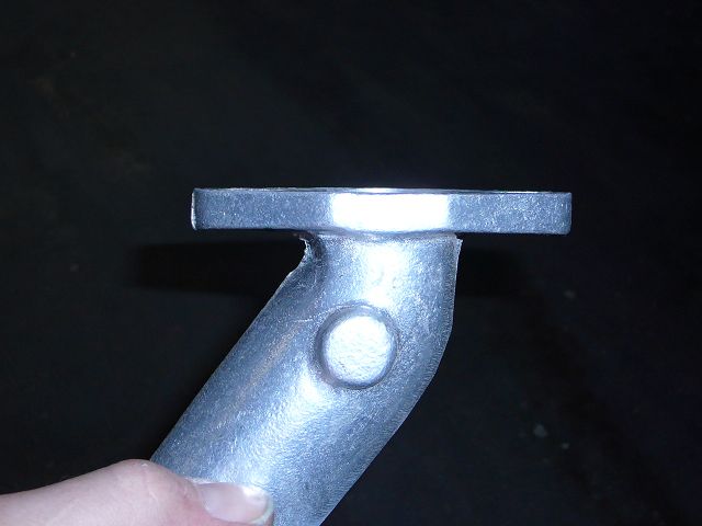

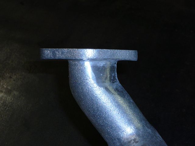

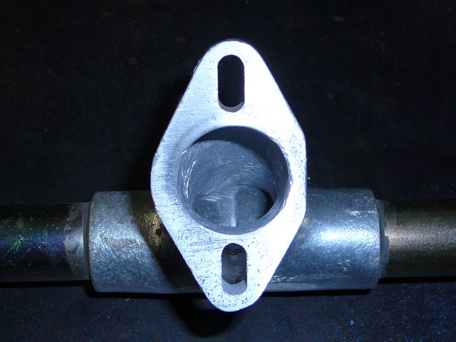

zwergnase
Re: Wo gibt es größere Zweikanal Endstücke?
Beitrag von zwergnase »
ich hab das heute abend mal ausprobiert.
Erst mal grob bearbeitet auf 34,5mm Durchlaß.
Nach dem Feinschliff hab ich durchgehend 35mm.
Ich laß einfach mal ein paar Bilder sprechen.

Sehr sehr schön Martin! Was für einen Durchmesser, hat das Rohr wo die Endstücke angeschlossen werden?

32 - 33mm innen, sollte eigentlich ausreichend sein, oder?
Es wäre noch genug Fleisch vorhanden, um auf ein VA Rohr mit 35mm Innendurchmesser zu wechseln.
Wahrscheinlich werd ich das verzinkte Rohr eh erst mal abmachen, allein schon wegen der Bearbeitung des Aluguss Teils,
denn das ist innen sehr grob gegossen, das möcht ich gern noch glätten.
Damit will ich aber noch abwarten, was die Suche nach größeren Endstücken ergibt.
Wenn da nichts passendes dabei ist, versuch ich mich vielleicht an Eigenbau Endstücke aus V2A Rohrbögen mit 35mm innen.
In diesem Fall werd ich aber das vertikale Stück, wie der Lars auf 37mm aufweiten und statt dem 37er einen 39er Vergaser nehmen.
