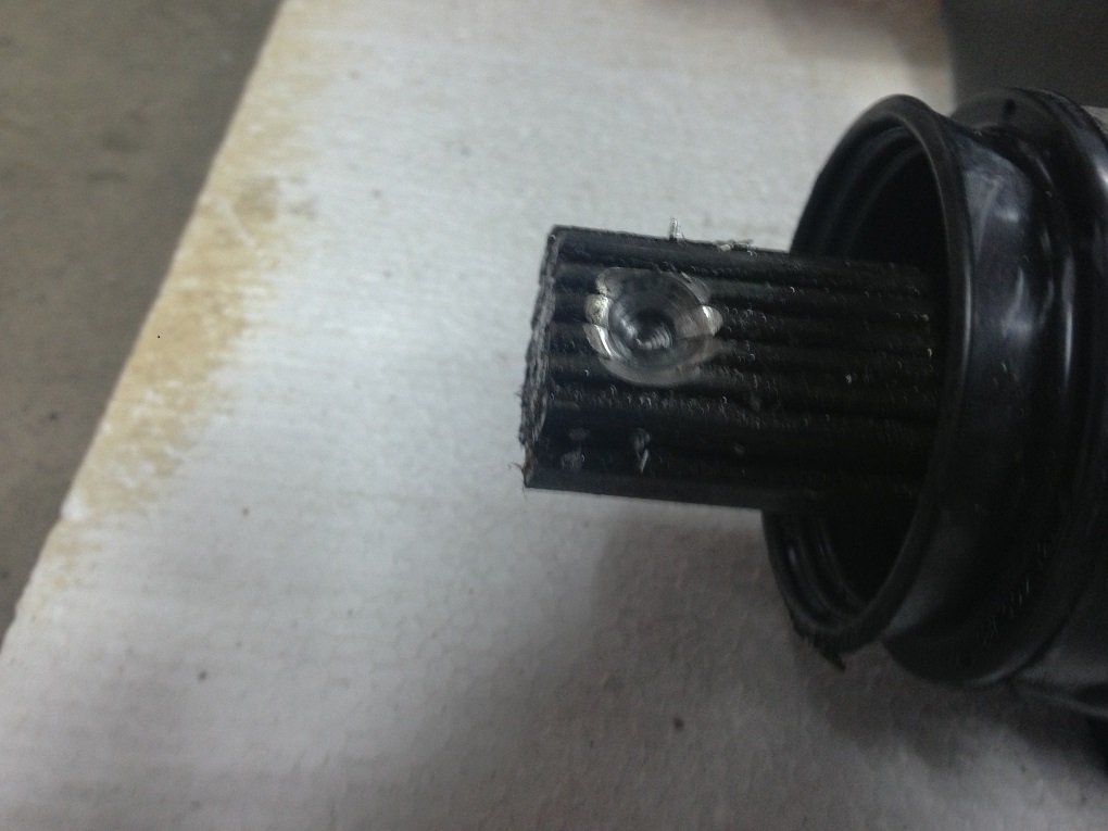

komm grad wieder von der werkstatt ;)
IMG_4151 - Kopie.JPG (131.81 KiB) 9294 mal betrachtet
IMG_4152 - Kopie.JPG (130.55 KiB) 9294 mal betrachtet
und auch die gewinde der anderen aufnahme repariert

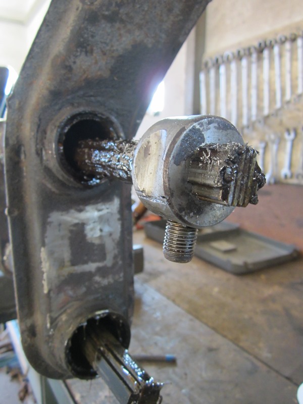

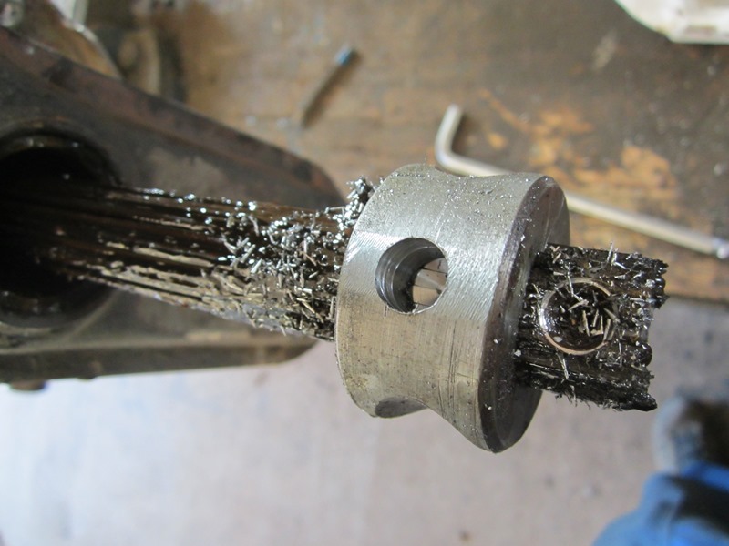

wieder was erledigt.
aus einer alten nuss eine bohrhilfe gebastelt.
Achse ist um ca 5cm kürzer und die nüsse vedreht eingeschweißt, tiefe passt glaub ich grad richtig.
federpakete sind auch schon gekürzt. jetzt muss nur noch alles lackiert werden und dann kann die achse wieder rein. ;)

Stevo_L
Beiträge: 1948
Käfer: 1300 Savannenbeige
Käfer: 1500 Javagrün
Wohnort: Niederösterreich
Re: Savannenbeiger 68er
Beitrag von Stevo_L »

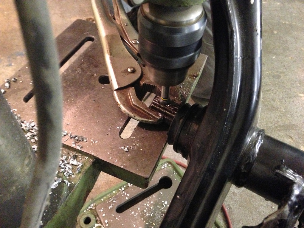

jo, geht natürlich auch aber ich wollt die federpakete nicht mehr aus der achse ausbaun, war eine scheiß arbeit die da rein zu fummeln.
und die achse an die standbohrmaschine halten ist auch nicht so angenehm ;)
womit hast du gebohrt? ist das ein 90° senker?

Haben den steilsten Senker genommen den wir hatten, hatte das gleiche Problem wie du, Loch war nicht Tief genug.
Habe mit einen Kleineren Senker noch mal nach gebohrt, sah bei mir auch so aus wie auf deinen ersten Foto.
Bis halt die Schraube passte.

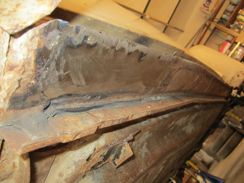

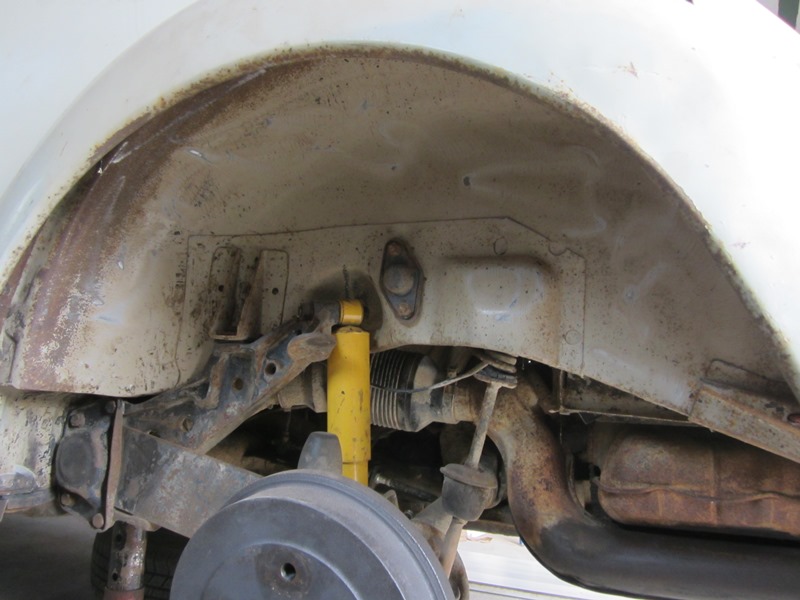

heut wollt ich mal den tunnel konservieren, hat aber ned funktioniert.
wie bzw womit macht ihr das?
schaut so weit ganz gut aus ;)

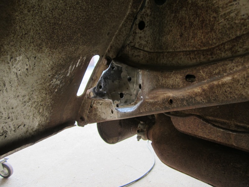

noch was, wie komm ich in die schweller rein zum konservieren?
die sind vorne und hinten zu..? :?
mußt du von innen Löcher bohren
Landy74
Beiträge: 913
Wohnort: Oberraden
Beitrag von Landy74 »
der Tunnel sieht ja mal richtig gut aus. Ich hab fluid film verwendet. Aber nur weil für mich einfacher zu händeln war. Mike Sanders ist sicher super, aber wollte ich mir in Heimarbeit nicht antun. Den Tunnel kann man gut machen. Vorne den Deckel ab und hinten über der Schaltstangenkupplung den Deckel auch abmachen. Ich habe von unten noch 2 Löcher in den Rahmenkopf genacht un die Hohlräume zu erreichen, die im Rahmenkopf durch das Tunnelblech abgegrenzt sind.
Beim Schweller wirds schwieriger. Da gibts die Flatterventile am hinteren Ende. Da hast Du aber ein geschlossenes Blech drauf gemacht. Entweder da wieder Löcher reinmachen oder vom Innenraum her Löcher machen. Da kann aber unter Umständen das Heizrohr im Weg sein.
Gruß Wolfgang

kudder
Beiträge: 1798
Beitrag von kudder »
Hab bei mir auch Fluidfilm drin .
Stevo_L
Beiträge: 1948
ok danke! ;)
flatterventile? kenn ich ned :D
fluid film hab ich noch ein paar dosen zu hause, bzw schon in den türen versprüht ;)
womit hast Du das in den Tunnel bekommen?
