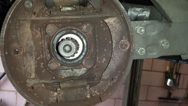

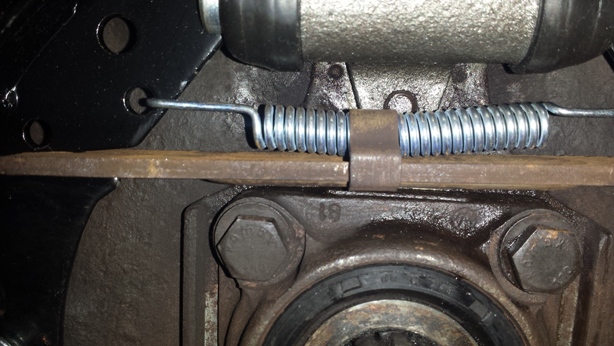

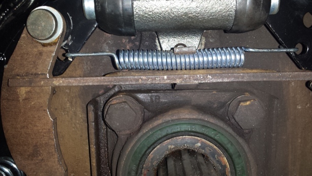

So, ich habe das "gute" Wetter genutzt und die Bremsen schon gemacht. Jetzt habe ich nur ein Mysterium.
Auf der Fahrerseite liegt die Feder schön in der Aussparung der Druckstange drinnen, auf der Beifahrerseite ist die Druckstange aber nur so einzubauen das die Feder auf der Wölbung liegt...
Ich häng mal Bilder an.
Ach so, die Feder hab ich mittlerweile schon umgedreht :laughing-rofl:
Und vorher, leider ein schlechtes Bild
Ich hatte alles nocheinmal draussen, aber die Druckstange lässt sich nicht mit der Prägung nach unten einbauen so das die Feder in der Wulst liegt.
Dann passt es nämlich am Bremshebel nicht. dann liegt der nicht sauber in der Druckstange...
Also - wo steh ich auf dem Schlauch? :confusion-scratchheadyellow:
Wenn ich das Ursprungsbild vergrössere scheint es mir als wenn es vorher auch so gewesen ist. Und die Feder nur vor dem Wulst liegt. Muß ja eigentlich auch, weil es anders einfach nicht geht...
Gibt es da zwei verschiedene Druckstangen links und rechts oder ist das so? :|
Oder hat da mal ein Vorbesitzer geknaupt?
Ach Mann, ich könnte mir in den Arsch beißen das ich da vorher nicht drauf geachtet habe...ist ja nur ne Trommelbremse...tausendmal gemacht... :angry-fire:

Wenn Du es 100% haben möchtest, dann kannst Du die Stange bestellen. Aber auch so, springt da nichts raus. Wichtig ist für die Grundeinstellung, das Du die Handbremsseile löst, dass der Hebel an der Bremsbacke zurück kommt.Dann erst die Backen einstellen und danach wieder die Handbremsseile einstellen. Es gibt da schon mal den ein oder anderen Strategen, der die Fußbremse mit der Handbremse einstellt, weil man da so schön dran kommt. :shock: Dann die Anlageflächen der Backen und die Einsteller schön mit Kupfer- Alu- oder ähnlichen Pasten schmieren, damit die Einsteller auch noch beim nächsten Tüv einstellbar sind :handgestures-thumbupright:
rme
Beiträge: 2807
Fahrzeug: Volvo 245
Re: Bremsen nach Fahrgestellnummer
Beitrag von rme »
cabriolette hat geschrieben:Jetzt habe ich nur ein Mysterium.
Das ist völlig normal. Habe mir da auch mal den Köpf drüber zerbrochen und an einen Fehler gedacht - ist aber keiner.
