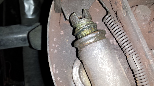

Ich will meine Bremsen hinten neu machen. Da ich nicht weiß welcher Radbremszylinder verbaut ist hab ich heute mal die Trommel aufgemacht und wollte nachsehen.
Tja, Pustekuchen.
Auf den Zylindern (noch eingebaut) steht nur FAG 25 3873 und oben ne 31
Auf den Manschetten steht: Schäfer 2-4 R2054
Sagt mir nix.
Also nach Fahrgestellnummer.

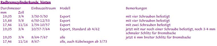

guck mal hier, das ist aus dem Katalog von Ralfs VW Teile:

Hallo, hab eben gemessen:
Eine Schraube
Schlitz im Radbremszylinder ist 6,5mm, aber der Backen hat nur eine Stärke von 3,2mm
Unten an den Verstellrädern ist es auch 6,5mm
Das heißt einer von den letzten 2. Aber welcher... :|

mess doch mal den Kolbendurchmesser deiner Radzylinder. Es müssten 17mm Zylinder sein. Der Schlitz in den Einstellschrauben ist immer breiter als die Backe. Die sind nicht auf Zehntel eingepasst!Die Bremsbacke sollte ca. 40mm breit sein.

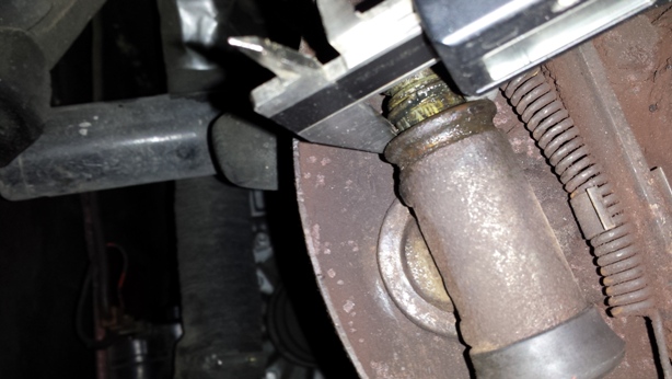

Ich würde die trommel hinten abnehmen. Das Rad kann drauf bleiben, eventuell die Bremse zurückstellen. Die Bremse kann allles sitzen bleiben, nur die Staubmanschette zurück, die Backe mit dem Schraubendreher rüberschieben und dann kommt der Bremskolben soweit heraus, daß Du messen kannst.Das ist doch schnell gemacht. Ansonsten ist auf der VW Classic Parts Seite ein Katalog hinterlegt, da kannst Du dann mit der Orginal Fahrgestellnr. einsteigen. Möglichkeit Drei : auf zum örtlichen Teilehändler, aberb erst kurz vor der Montage. ich kann da oftmals beides bestellen und gebe die nichtpassenden Teile zurück. Natürlich sauber und mit vorsichtig geöffnetem Karton. Bei den Zylinder aber unnötig da der Durchmesser ja von außen erkennbar ist.

Nachtrag:
Habs doch noch geschafft:
Ich messe da 17,38mm: Sollte also ein 17,5er Zylinder sein? Oder? Hab doch an der richtigen Stelle gemessen?

aber bestell dir am besten den normalen 17,5er ab modelljahr 68 (http://www.csp-shop.de/cgi-bin/cshop/fr ... ort=0&all=)
umbauen auf Typ 3 Sättel mit 19ern hinten halte ich für unnötig, never stop a running system und deins funktioniert ja
