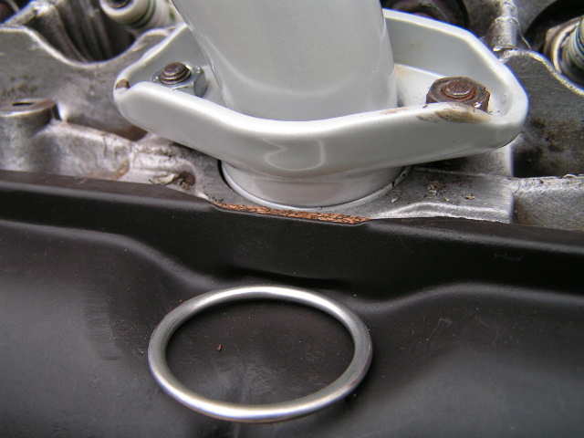

Hab da noch mal ´ne Frage : hab gerade das Saugrohr eingebaut . Normalerweise gehört da wohl beim Einkanalkopf ein Dichtring zwischen Saugrohrflansch und Kopf . Im Kopf ist eine Kupferpassung drin . In meinem Dichtsatz ist der Dichtring mit drin , der passt aber nicht . Wenn ich ihn in die Passung einlege , passt das Rohr nicht mehr mit drauf . Gewindebolzen wären dann zu kurz . Ich weiss nicht mehr , wie es beim Zerlegen war , Dichtring oder nicht :oops: . Das Rohr hab ich pulverbeschichten lassen . Kann es sein , dass die Beschichtung von den Rohrenden wieder runter muss ? Oder geht es auch ohne den Ring ?

das ist keine Kupferpassung, das ist der zerdrückte Dichtring aus Kupfer.
Mach den mal raus und den neuen rein.

Jau , das war´s . Mein Gott , wie kann man nur so dämlich sein !!! :text-imsorry:

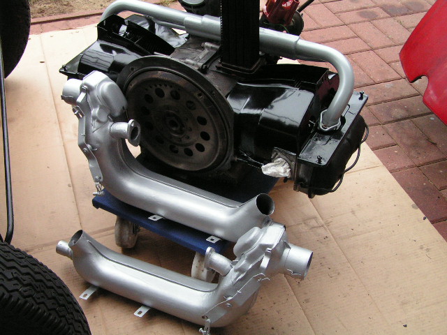

hab mich nun dazu entschlossen , die alten Wärmetauscher zu behalten . Hab diese entrostet und lackiert , da sie absolut in Ordnung sind . Nichts durchgerostet , Klappen schliessen einwandfrei , Hebel leichtgängig . Sahen nur sch.... aus . Endtopf und Endrohre habe ich von Eberspächer bestellt , halt wie original und wie ich denke in guter Qualität .
Werd dann doch den Motor komplett mit Abgasanlage und Heizung probelaufen lassen . Ist ja auch leiser ;) .
