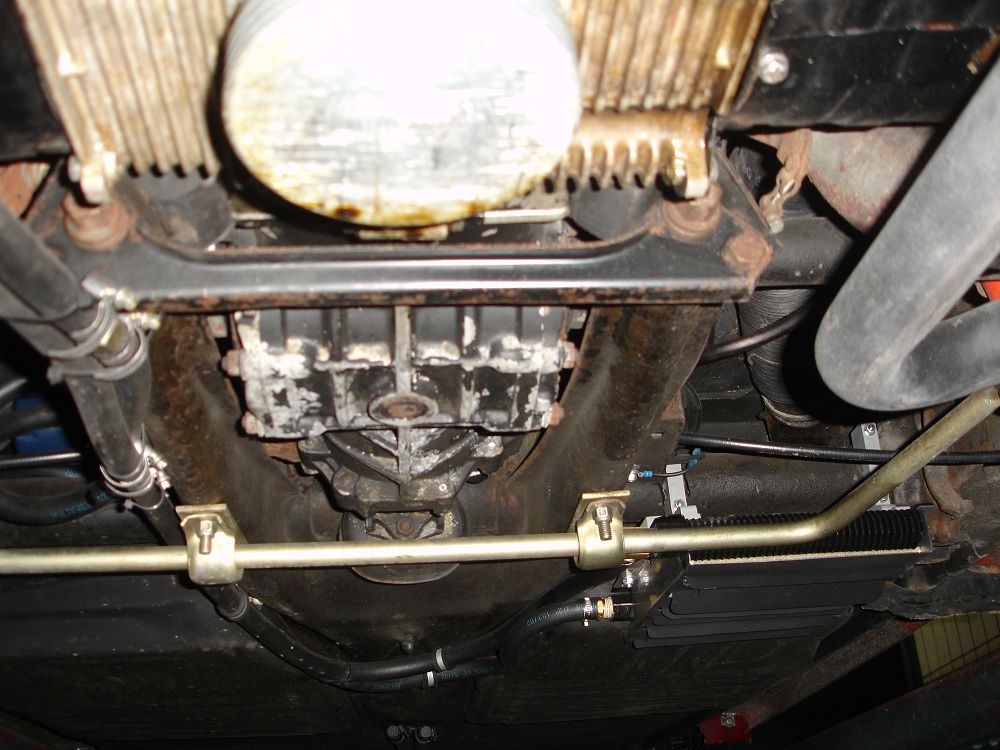

Ich habe da mal was gefunden ( Bilderjunkie)
rechts oder links dafon
und noch eins weiterweg

Ich kanns sehen:-D

wo ist es denn???
Rechts oder?

Schöner ölkühler;-)
Da:

nehme ich heute unter die luppe :) Schmeis alles raus in der halle :twisted: :twisted: :twisted: das ich genügent Platz habe für meinen käfer :mrgreen: :mrgreen:

so einen Oelkühler will ich auch haben!

ich bin der meinung das man den ölkühler inkl. verkleidung und halterung für unter 100 € mit einfachsten mitteln selber bauen kann. Ich werd morgen mal norman fragen ob er bilder gemacht hat als er den für harry gebastelt hat. Dann poste ich die in nem extra thread.
