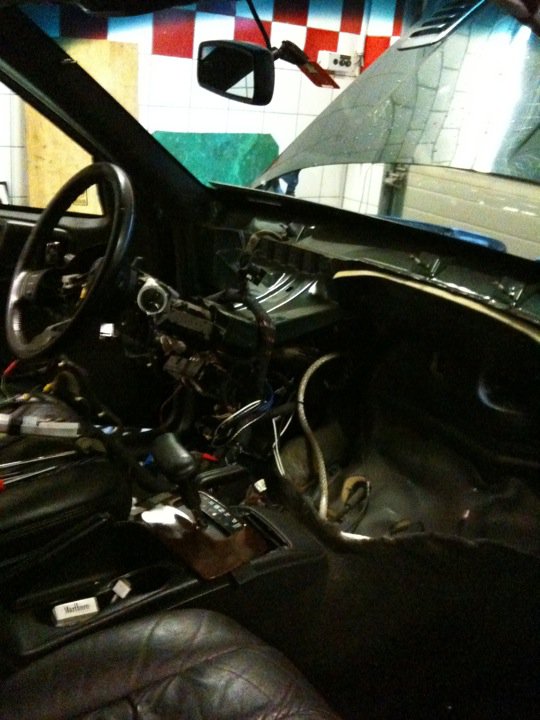

Wo hinn geht den das bannt vom getribe?
(Ich kann nich schauen gehen die halle ist leider voll öbergangs weise )
Winter töff
die anderen
einfach keinen Platz mehr :roll:
