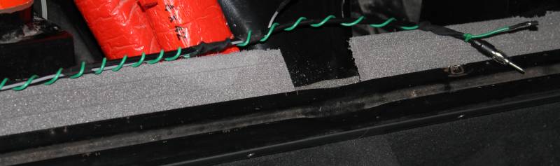

Es wurde eine Blaupunkt Scheibenantenne an der Frontscheibe montiert und das Kabel durch den Dachholm,A-Säule,dann weiter durch den Heizkanal ( ist bei mir eh leer ) bis nach hinten verlegt ( an diesen Stellen ist das Antennenkabel ja durch das Blech ausenrum sehr gut abgeschirmt.
Auserhalb des Heizkals habe ich noch eine " Spule" aus 0,75 mm Kupferdraht um das Antennenkabel gewickelt und mit der Masse verbunden.
Der Radioempfang ist nun sehr gut - freu -

- IMG_1610 1.jpg (27.71 KiB) 2130 mal betrachtet
